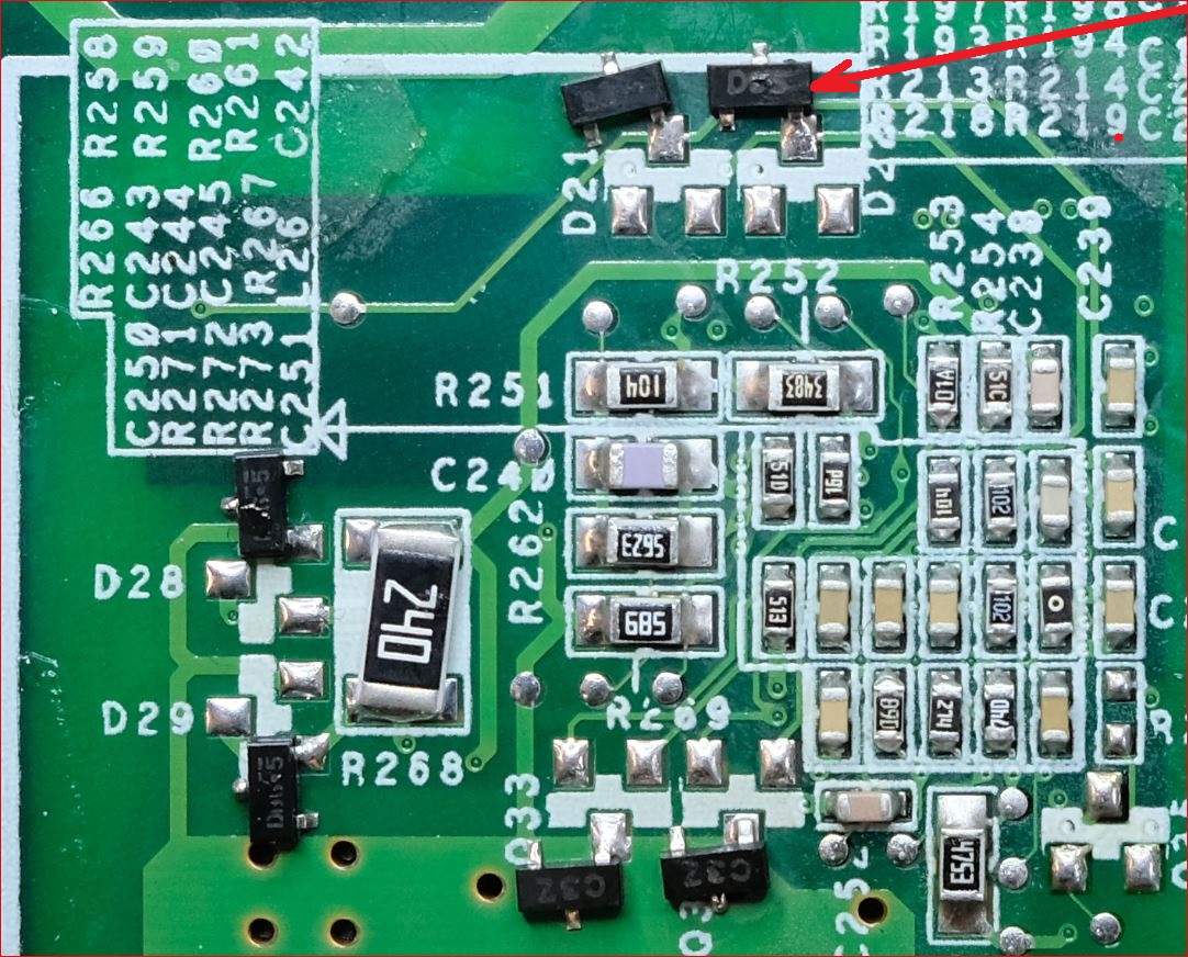

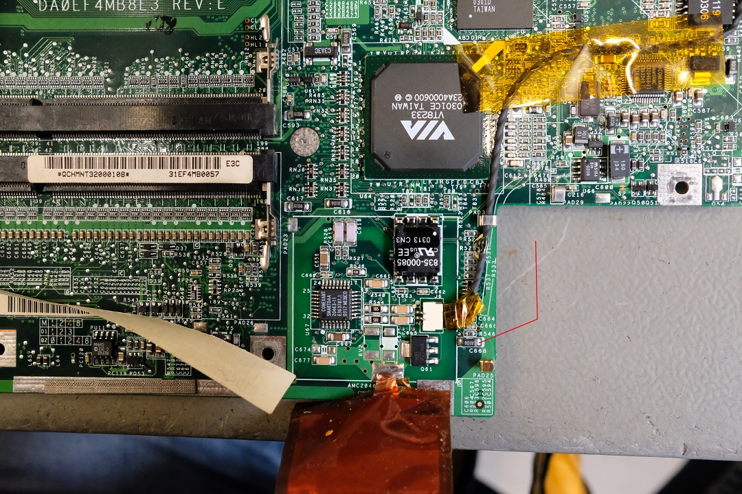

Habe den Mic Eingang meines Werkstatt Lapis (Toshiba Pro 6000X) bei einer Messung abgeschossen.
Wollte Frequenzgang eines Röhrenverstärkers mit Arta messen, bei hoher Aussteurung fing das Ding an wild zu Schwingen, danach war Ruhe .
Mic Eingänge sagen kein muggs mehr.
Links im Bild ist die 3,5mm Stecker zu sehen,Durchklingeln vom Eingang bis zum ersten Koppel C und vrmtl. OPV o.ä verlief ohne Erfolg.
In welcher Ecke sollte ich weiter Topf schlagen?
Irgendwelche Ideen ?

RV1 (nördlich) sieht nicht normal aus, oder?

RV1 ist nur mit Kleber verschmiert. Sieht Diodenähnlich aus ist aber kein Strich drann.
Bez.  P138 3D159  8 könnte auch ein B sein.
30 Meg in beide Richtungen, Dioden-Test ebenfalls Hochohmig . Hmmm....

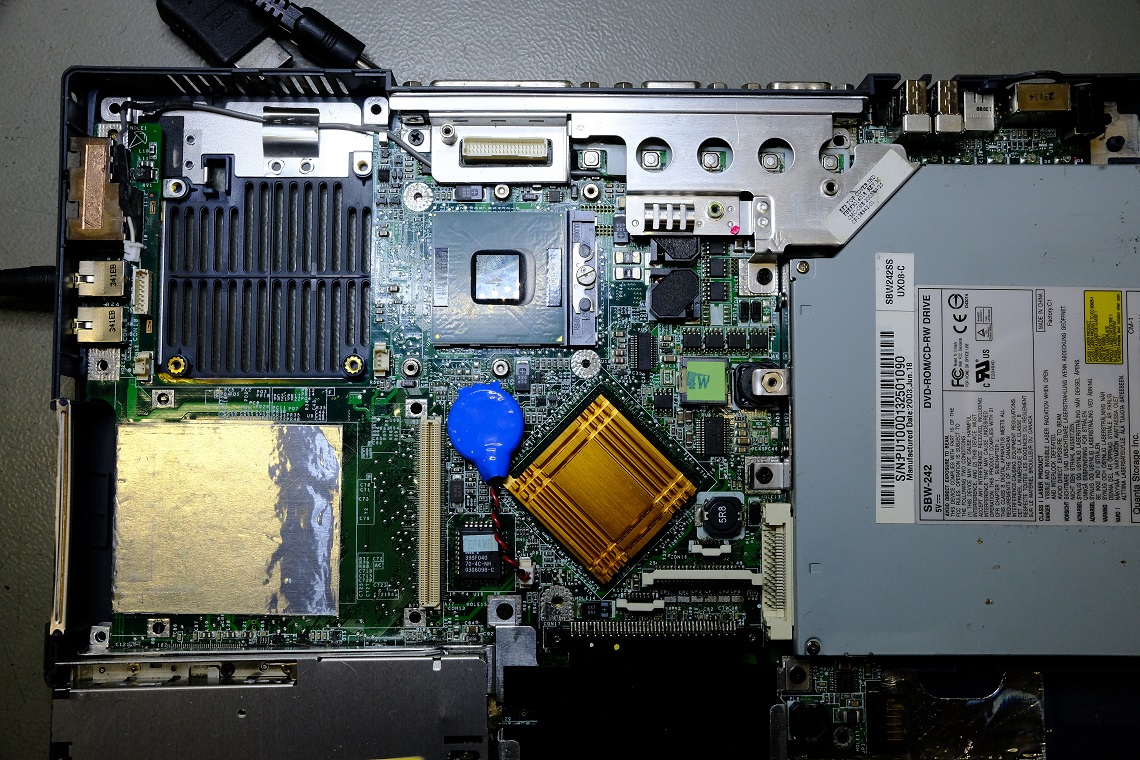

Werde das MB  rausbauen und nackig machen , stelle dann noch mal neue Bilder ein wenn der Rest zu sehen ist.
Geht aber erst am Montag weiter.

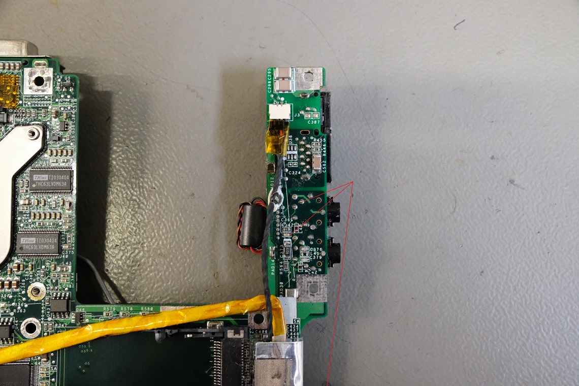

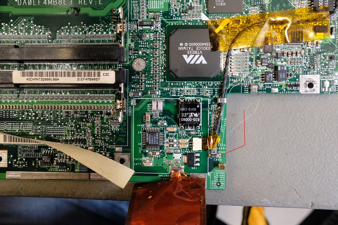

So sieht die Unterseite aus.
von der Klinkenbuchse gehts über ein RC-Glied runter zu diesen IC
http://www.datasheetcatalog.com/datashee...3-11.shtml
Unterseite vomIC  U67 (Conexant 204663-11) Letzte Bild
Dioden und Transistoren mit Diodentester ergaben erstmal keine Ungereimtheiten.
Sieht wohl nach defekten Conexant 204663-11 aus.
Bezugsquelle , bin ich nicht so recht fündig weworden.

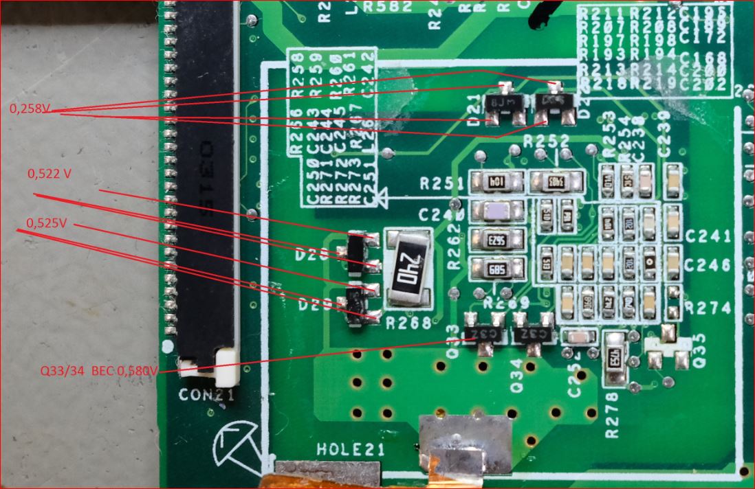

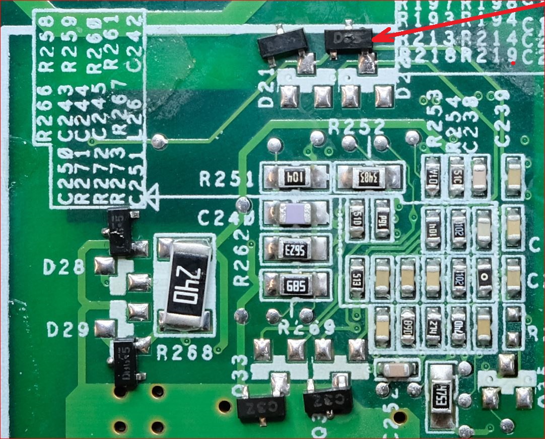

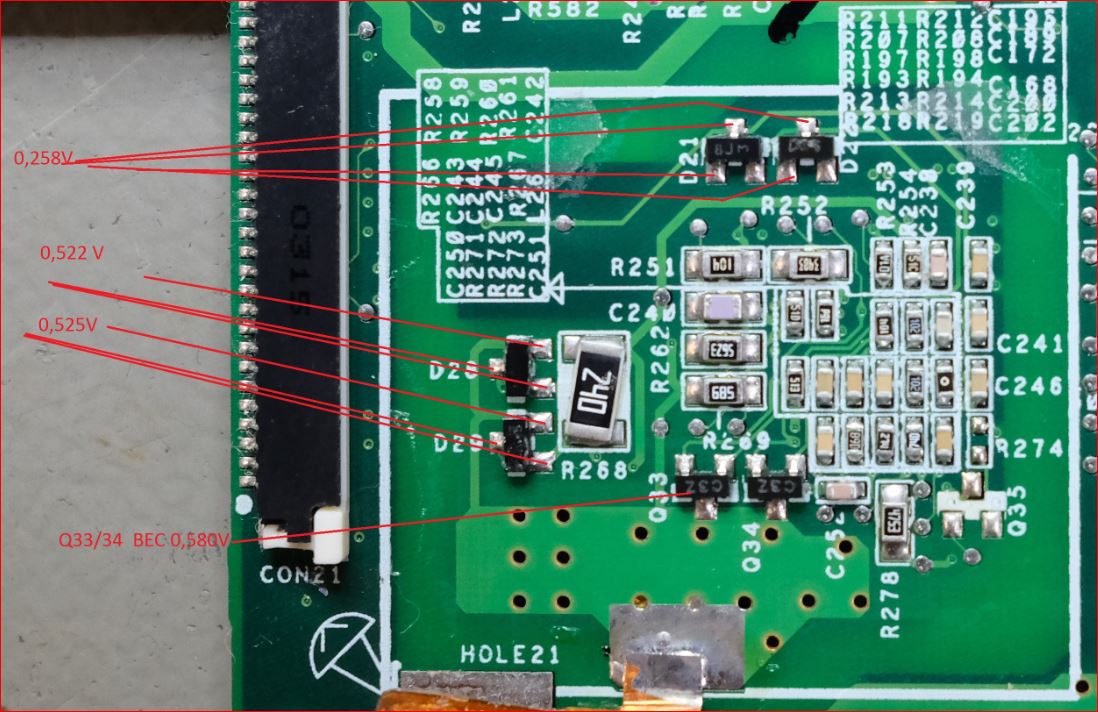

Diese Dioden im SOT-23 würde ich alle mal durchklingeln, vlt hast Du ja Glück und die Schutzdioden haben geschützt - unter Einsatz des eigenen Lebens.
#20
(26.06.2017, 01:00 PM)voltwide schrieb: Diese Dioden im SOT-23 würde ich alle mal durchklingeln, vlt hast Du ja Glück und die Schutzdioden haben geschützt - unter Einsatz des eigenen Lebens.
Eine Diode hat sich geopfert ,Jetzt wo ich rangezoomt und gewaschen  habe , sieht man es so.
Alle anderen scheinen laut CT Tester I.O. zu sein.
Aufdruck D95 laut SMD Liste soll es BAR43 Schottky sein.
Kann auch ein x-Mos Typ  X61FC3912M sein ,eher unwarscheinlich.
