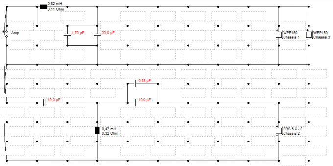

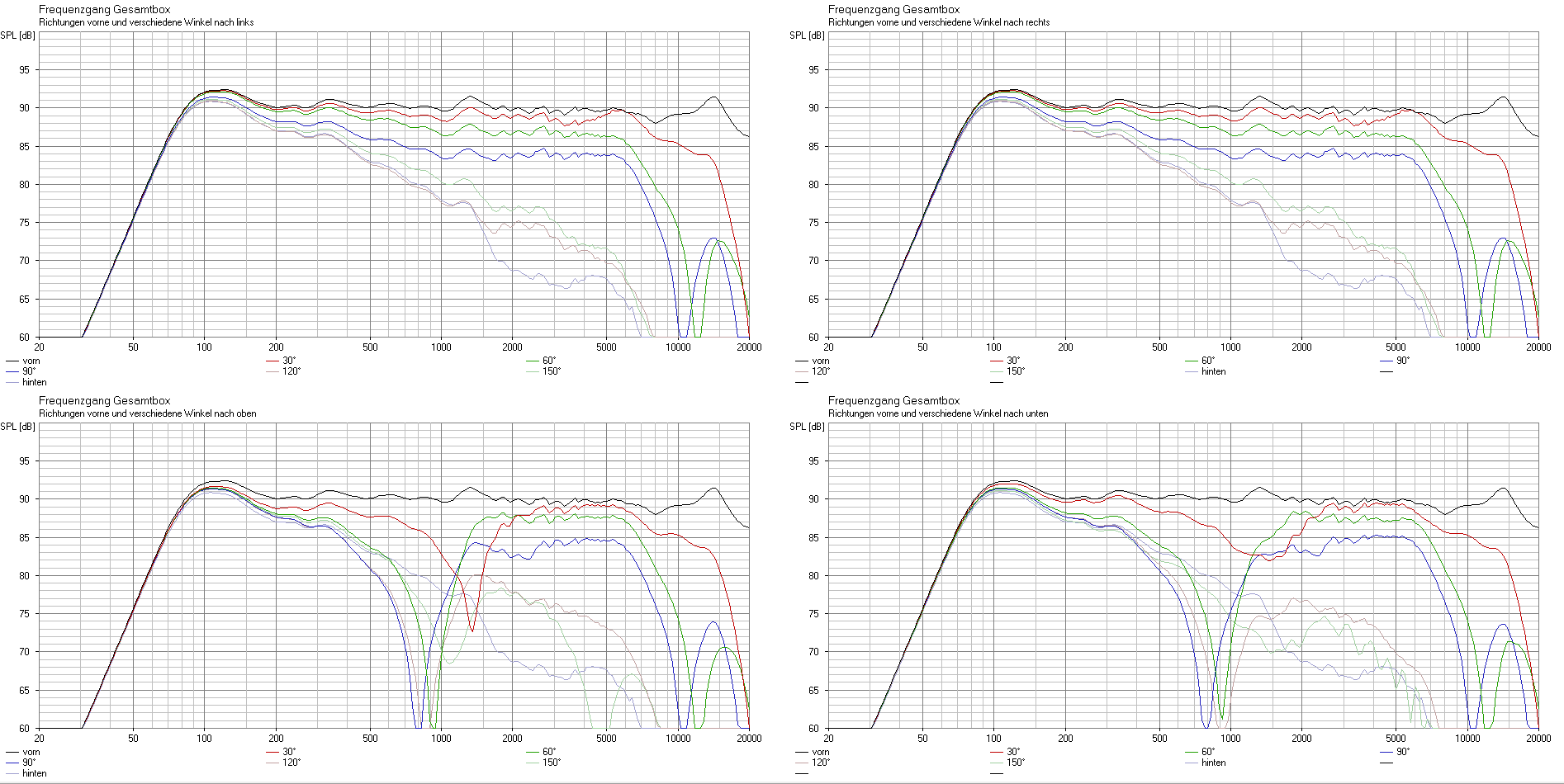

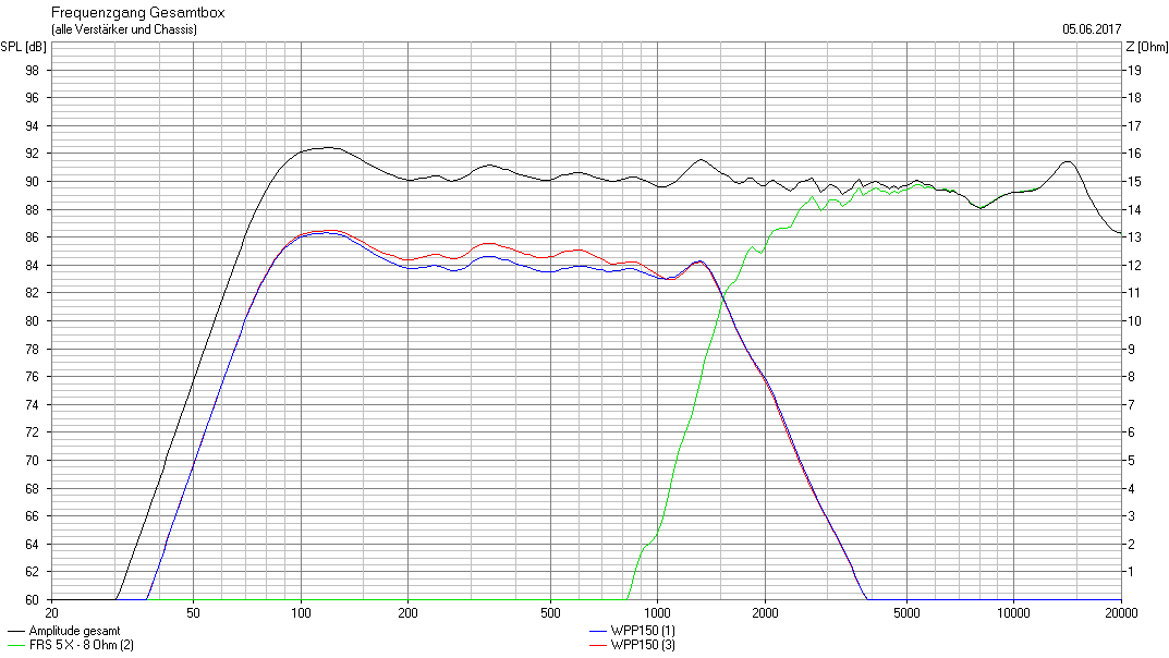

Boxsim-Simulation:

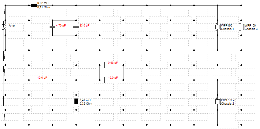

Und die Weiche:
Was denkt ihr dazu? Macht das Sinn so?
Grüße, Tobias

(06.06.2017, 09:22 AM)alfsch schrieb: jo, warum nicht - aber doch einiger Aufwand , auch die Weiche ;
Hm, was einfacheres und günstigeres ist mir ned eingefallen...Hast einen Verbesserungsvorschlag?

Genau, die sollen auch zum Stereo-Musikhören mit Subwoofer taugen. Unter anderem deshalb auch die 80Hz Wunsch-Grenzfrequenz.
(06.06.2017, 05:08 PM)MP1993 schrieb: Den Mivoc WPP150 gibt es nicht mehr offiziel zu kaufen, hast du den noch rumliegen ?
Hm, stimmt. Ja, hab ich noch da, hat auch ganz gut ins Konzept gepasst, vom Volumenbedarf, vom Frequenzgang und vom Preis her.
Hatte die vor einiger Zeit für ungefähr 25.-/Stück für ein anderes Projekt gekauft.
Ich suche mal nach einer Alternative.
