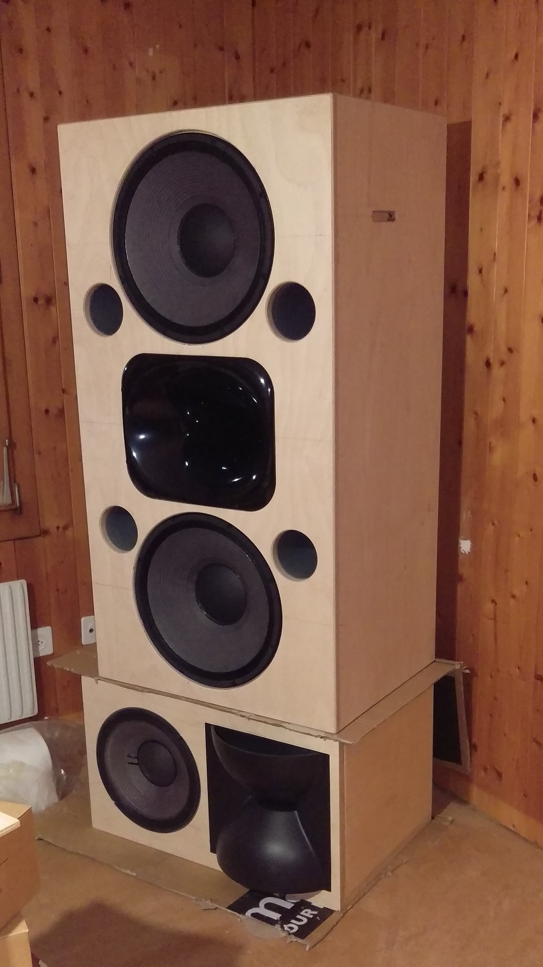

Habe gedacht, es sei an der Zeit selber wieder einmal ein Thema zu starten. Ich bin im Moment am Testen einer neuen Box von mir welche den Namen Lautsprecher wirklich verdient hat. D.h. kein Leiseflüsterer aber auch kein Lautschreier oder Brüllwürfel sondern eben ein LAUT Sprecher. D.h. Das Ziel war eine Box, welche auch bei erhöhter Lautstärke mit Autorität und Lockerheit agiert.
Die Box ist eine grosszügig dimensionierte MTM mit zwei 15" Woofern und einem 1.4" Hochtontreiber an einem Elliptischen Horn. Das Volumen ist knapp 300 Liter, die Reflex Abstimmung ist ca 30 Hz, was einen relativ frühen aber zahmen Bassabfall ergibt, welcher einfach zu entzerren ist. Für eine optimale MTM Konstellation geht das Horn leider nicht ganz tief genug. Da ich aber Weichentopologien ausprobieren möchte, welche verbessertes Gruppenlaufzeitverhalten gegen leicht schlechteres Lobing Verhalten eintauschen, möchte ich wenigstens das Lobing symmetrisch haben. Bezüglich Rundstrahlverhalten gibt es bei dieser Konstruktion sowieso einige Kompromisse, sowohl in der Vertikalen wie auch in der Horizontalen.
Aber den Hauptzweck erfüllt die Box definitiv: Spass machen !!!!
Die Weiche, mit welcher ich erste Messungen durchgeführt habe, war mittels einem DSP welcher mit Sigma Studio programmiert wird. Der Weichentyp ist asymmetrisch und wurde von mir bereits einmal beim "Dampf Festival" vorgestellt. Da die Uebernahmefrequenz 650Hz ist, habe ich allerdings auf die Entzerrung des Gruppenlaufzeitverhaltens verzichtet. Ich werde später noch andere Topologien ausprobieren, wie z.B. "Time-Aligned" Weichen oder auch die Nachbildung von subtraktiven Konstantspannungsweichen, welche um ein paar Kniffe ergänzt wurden.
Da die Speaker in meiner "Werkstatt" stehen und ich zum Hören (und Einspielen der Woofer) nicht jedes Mal den PC dorthin nehmen will werden sie im Moment meistens mit einer älteren analogen Butterworth Weiche 3. Ordnung betrieben. Diese ist natürlich nicht optimal, da sie die Chassisfrequenzgänge auch keine Art und Weise berücksichtigt und mit dieser die Mittenwiedergabe nicht auf dem Niveau liegt, welches mit den vorhandenen Komponenten wäre. Als laute Hintergrundbeschallung macht es dennoch Spass und hat im Bassbereich wirklich die Lässigkeit und Mühelosigkeit von grossen Studiomonitoren.

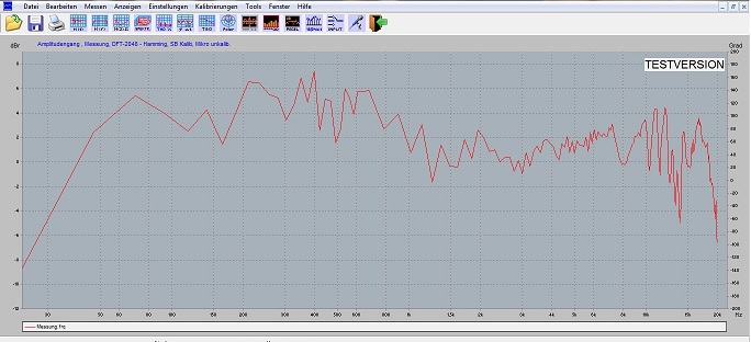

Hier noch der Amplitudenfrequenzgang mit der erwähnten asymmetrischen Weiche. Ohne Hochglanzprospektglättung !
Beide Wege haben je zwei parametrische EQs zum Absenken von Ueberhöhungen bekommen. Am unteren Ende des Tieftonbereichs werde ich auch noch etwas entzerren, da ich den -6B Punkt bei etwa 30 Hz haben möchte.
Der Tieftonzweig ist leicht höher im Pegel, da ich nach dem Abstimmen noch nach Gehör und Geschmack etwas gedreht hatte. Das gibt zwar eine unschöne Stufe (oder eher Rampe) im Uebernahmebereich zwischen 500 Hz und 1 kHz. Deshalb werde ich den (von mir bevorzugten), zu den Höhen hin leicht abfallenden, Frequenzgang später sicher anders erzeugen. Bevor ich jedoch weiter feintrimme werde ich sie wohl einmal draussen messen, damit ich sehe, was vom Speaker verursacht wird und was vom Raum. Der Anstieg zwischen 3 kHz und 10 kHz kommt sicher vom Speaker. Der eine oder andere mag das vielleicht sogar, ich selber eher nicht.
Aber im Grossen und Ganzen haben wir hier einen Frequenzgang von 40Hz bis 18 kHz innerhalb +- 3dB (bis auf das Loch um ca 13 kHz) was für den Anfang nicht schlecht ist. Auf den Bereich oberhalb von 18 kHz verzichte ich grosszügig.

Für Real-Messung o. Marketing sieht das ja schon mal nicht übel aus. Freiluftmessungen machst Du vmtl mit auf dem Rücken liegender Box und dem Mikro darüber?
Für eine alternative Nutzung als Gästeklo scheint mir das Volumen doch noch etwas knapp bemessen.
Ich werde die Freiluftmessungen wahrscheinlich sowohl liegend wie auch auf einem Ständer stehend machen. Interessiert mich schliesslich inwiefern die Anordnung etwas bringt gegen den "Floor Bounce".
Wegen der Eignung als Gästetoilette: Die Grösse wäre noch das kleinere Problem. Aber die "Schüsseln" gehören für diesen Zweck definitiv nicht auf die Aussenseite.
jo, Fg sieht recht brauchbar aus , mit leichter Senke ab 1k , dann wirds nicht so aggressiv, wenn man etwas aufdreht
+ mach ich etwa so , der leicht fallende Frequenzgang "klingt" für mich auch genehmer , als wirklich linear - in Hörposition gemessen

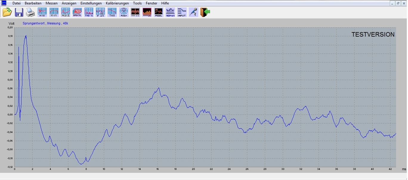

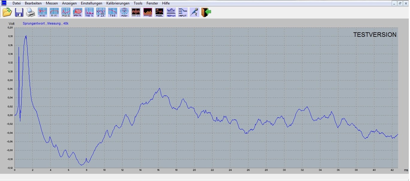

Hier noch die Step Response. Man sieht, wie die beiden Wege mit der gleichen Polarität angeschlossen sind. Die Weiche ist wie gesagt asymmetrisch mit einem Tiefpass 2. Ordnung und einem Hochpass 3. Ordnung. Die Gruppenlaufzeit hat einen flachen Verlauf und deren Maximalwert ist etwa halb so hoch wie bei einer LR 4 Weiche und sogar etwas tiefer als bei einer LR 2 Weiche gleicher Uebernahmefrequenz. Die Power Response der Weiche ist etwas besser als Linkwitz und etwas schlechter als Butterworth.
Ich werde später auch noch Topologien mit einer besseren Step Response ausprobieren.
Um die Woofer zu verzögern, wurde im Tieftonzweig noch ein zusätzlicher Bessel Tiefpass eingesetzt, dessen Grenzfrequenz etwas über derjenigen des effektiven Weichentiefpasses liegt. Man hätte auch einen Allpass nehmen können zur Signalverzögerung aber der Tiefpass bietet natürlich den Vorteil einer zusätzlichen Dämpfung der Frequenzen bei welchen grosse Woofer "herumzicken". Der Tiefpassanteil des Woofers erzeugt natürlich auch seinen Anteil an der Verzögerung. Bei dem Hochpass musste ein Trick angewendet werden, damit zumindest im Bereich der Uebernahmefrequenz die akustische Weichenfunktion der Zielfunktion entspricht.
