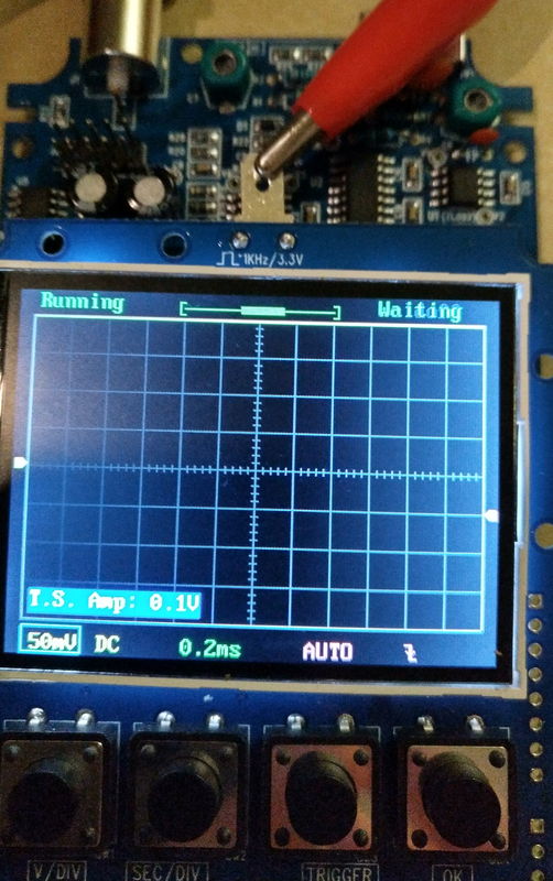

Ausserdem solltest du mal länger auf den Drehknob drücken um auf 3V testsignal zu switchen statt 0.1V. Da 0.1V je nach Firmware buggy sein kann und das Signal Overshootet und ständig am Anschlag oben läuft.
Und natürlich erst mal resetten. Die beiden mittleren Knöpfe gedrückt halten.

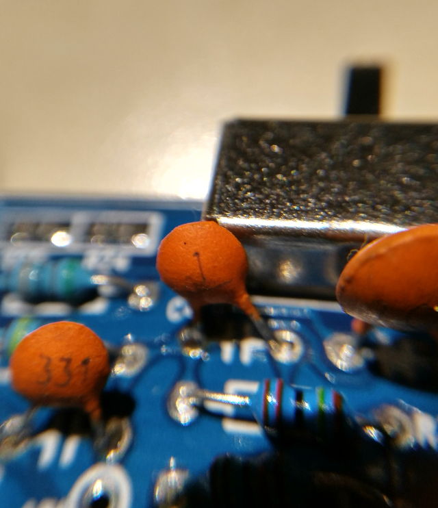

Oh Man bin ich Blind, hatte es das Manual wegen der ganzen Messerei nicht mehr auf dem Schirm, Betriebsblindheit.
Edit
Brauche Hilfe zu exakten Position der Kerkos (Keramik-Kondensatoren)
        [Kerko code]
C1 = 104
C2 = 331
C4 =     1
C6 = 121
C7 = 121
Edit

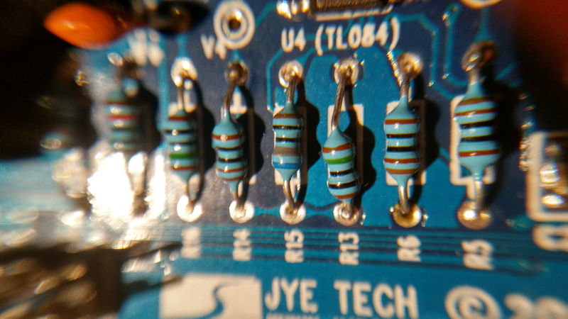

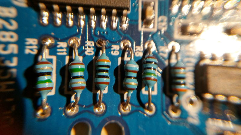

Nachtrag ich habe Widerstand R7. 300 Ohm 1% mit R10. 30 Ohm 1% vertauscht Angry

Dass du die Widerstände in der Spannungsteilerkette vor dem U3 (Multiplexer) vertauscht hast, sollte nicht so schlimm sein. Auch wenn mir die Intelligenz fehlt, die maximalen Spannungen für die jeweiligen Ausgänge im Datenblatt ausfindig zu machen.
Irgendwelche Settings müssten ja funktionieren.
Es geht hier so weit ich verstanden habe darum, dass jegliche OpAmps (bei U1, U3 und U5) nicht arbeiten weil AV- nicht negativ zu AV+ ist.
