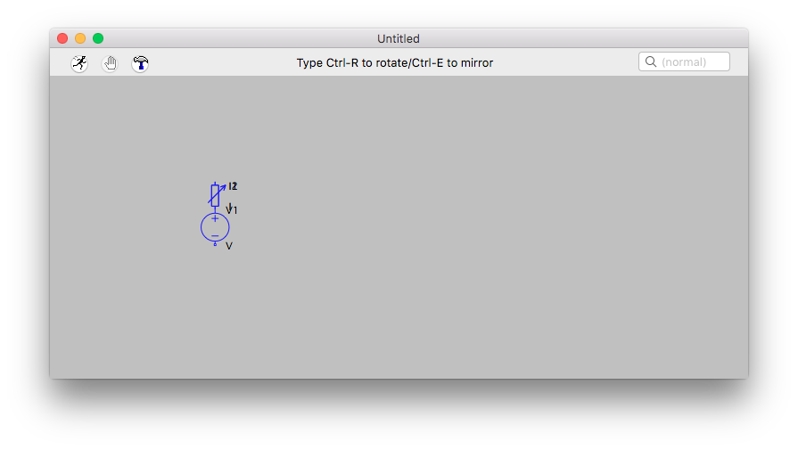

(18.03.2017, 04:25 PM)kahlo schrieb: Was war denn da nicht so toll? Da LTspice in diesem Forum sozusagen das Referenztool für Simulationen ist, kommt so eine pauschale Runtermache nicht so gut...
Ich schiebs mal darauf, dass es keine Toolleiste unter OSX gab. Man muss immer auf dem Laptop fn+F2 drücken um das Komponenten menü aufzurufen.
Hoffe das rettet mich
Finde sowas eben übersichtlicher und benutzerfreundlicher für meine Bedürfnisse und niederen Ansprüche.

Nur mal so, für Leute die sich wundern wie das unter OSX ausschaut.
Ich finds nicht toll. Sorry. Vielleicht versuch ichs auf Windows mal.

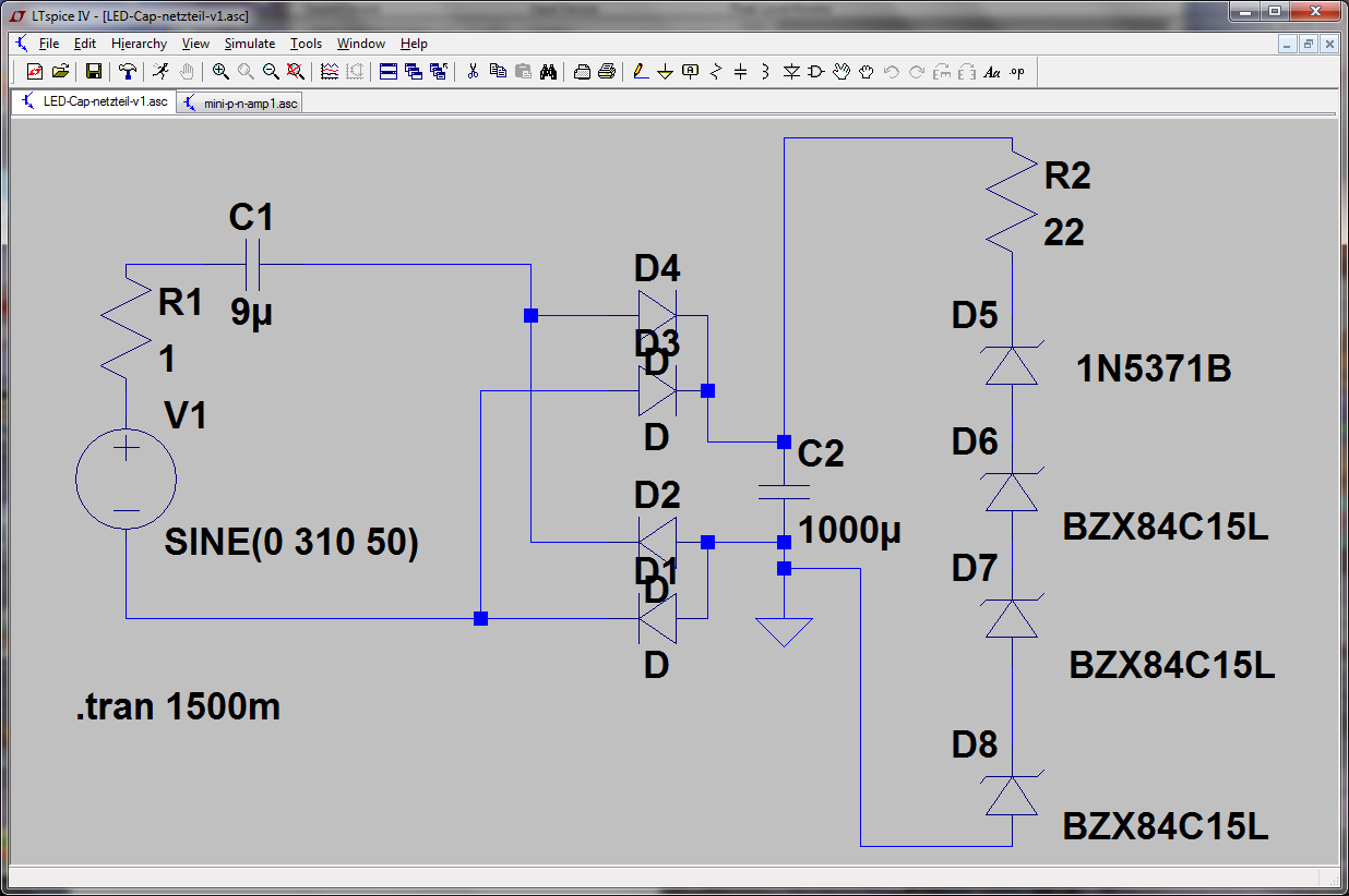

Sieht viel besser aus. Auch wenns nicht an clicki-bunti rankommt
edit: sry bin blind. War bei R1 hängengeblieben. Scheint ein 1 Ohm Resistor zu sein.
Beiträge: 10.626
das is n simpler Versuch : Kondensator NT für LEDs
die Werte stehen alle da, die Dioden sind "standard Modelle" , also ideale Diode , daher steht da nix

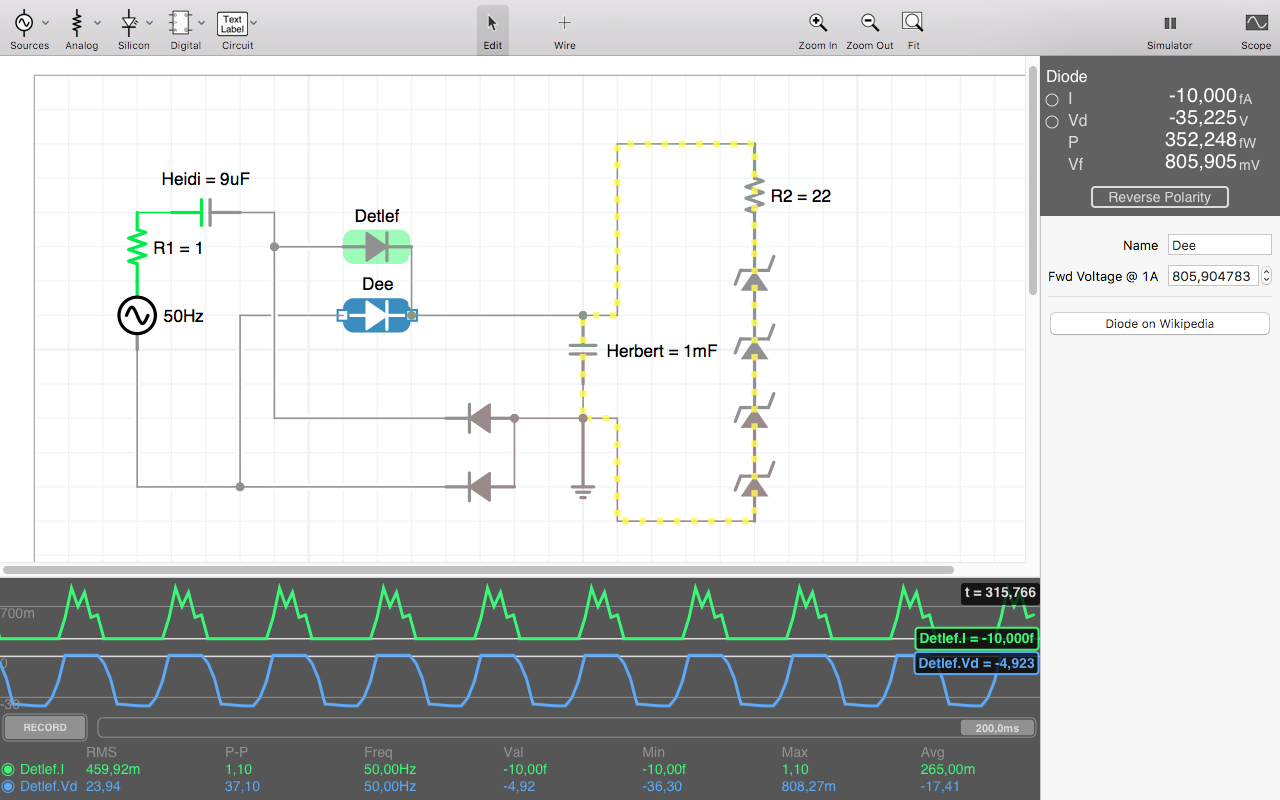

Interessant. Weiss zwar nicht ob ich es richtig gemacht habe, aber ausschauen tut es so:
