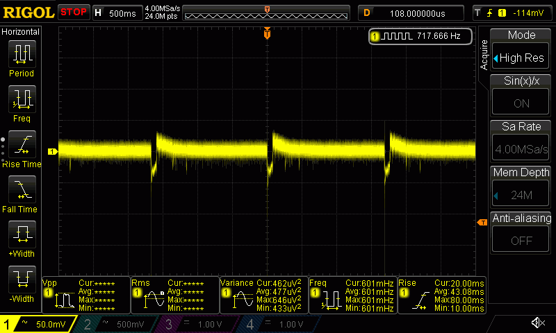

Beim einschalten bricht die 3.3V zyklisch weg, was einen Reset zur Folge hat -> Bootloop.
3.3V:
Reset-IC ist: TPS3820-33DBVT
http://www.ti.com/lit/ds/symlink/tps3823.pdf
Beiträge: 10.658
--- ich hatte zu dem dicken Elko noch 4700u draufgelötet, weil ich vermutete, die Versorgung bricht ein....
