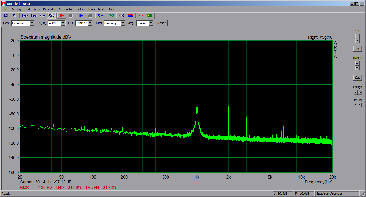

Mit ohne Display. Der Klang ist wirklich gut, ich war ganz erstaunt - kein Vergleich zu den Ipod mini Clones. Pegel kann er auch.
Allerdings spielt er wirklich nur MP3, kein Wav oder anderes.
Messung mit 1kHz als MP3 (CBR 320k):
-4dBV:
+6dBV:

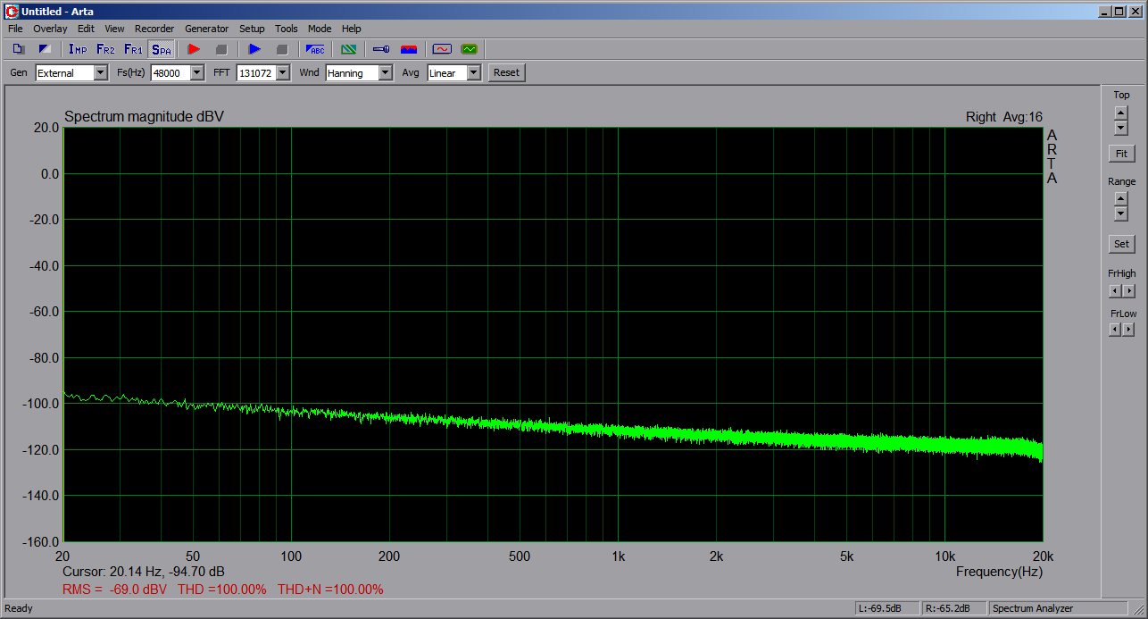

Static Noise:
