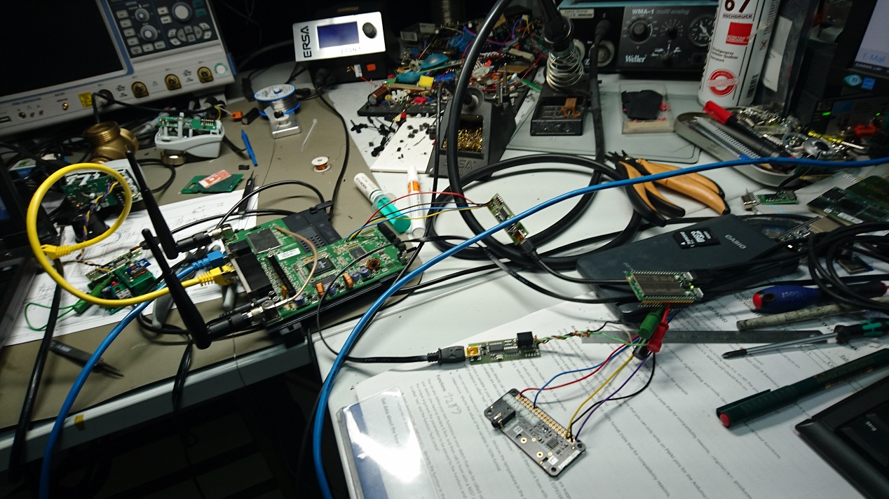

Paket ist da
[Bild: 18d703f5b841c1129310b26dcbfa31ff.jpg]
[Bild: bd3f8259919931890d094690296fd608.jpg]
DAC/ADC/Amp.
[Bild: dd9e57454e90ad41467e245fb5d15d04.jpg]
Tantal, really? Sad
Ist ja nur das dev. Board. Wenn der Code fertig ist, wird so oder so ein eigenes entworfen. Ich persönlich habe eine Vorahnung, dass der DAC nicht das beste ist. Zum testen reicht es.

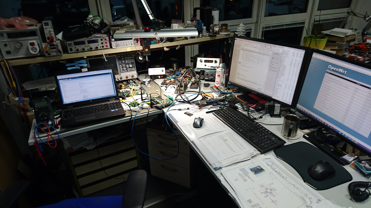

(21.02.2017, 03:33 PM)MP1993 schrieb: Gut ausgestattet bist du ja. Big Grin
Naja, ist nicht zu hause ... und nur mein Schreibtisch, nicht mal das Labor oder der EMV Meßraum, dann ist da noch der Testraum mit Klimakammer  Cool

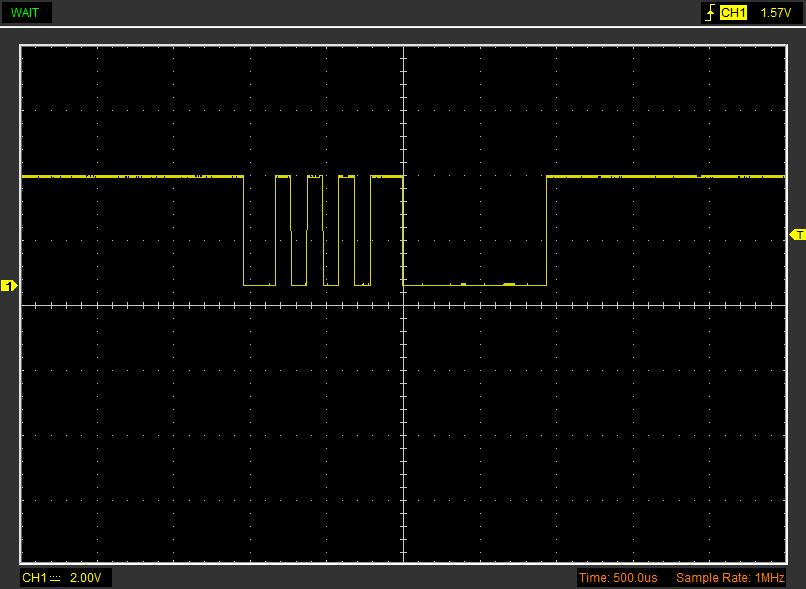

Ein wenig mit dem UART herumgespielt.
Erste Nachricht 170 DEZI ->10101010 BIN
Zweite Nachricht 0 DEZI -> 00000000 BIN
