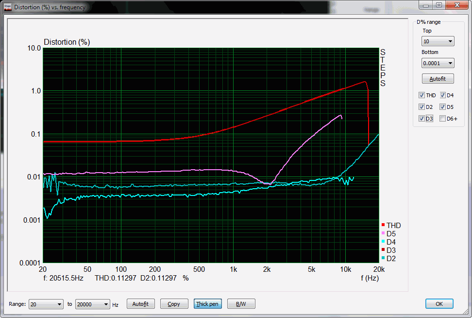

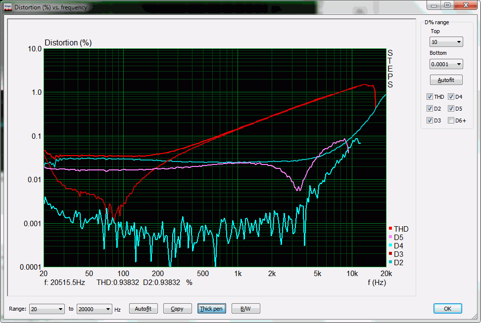

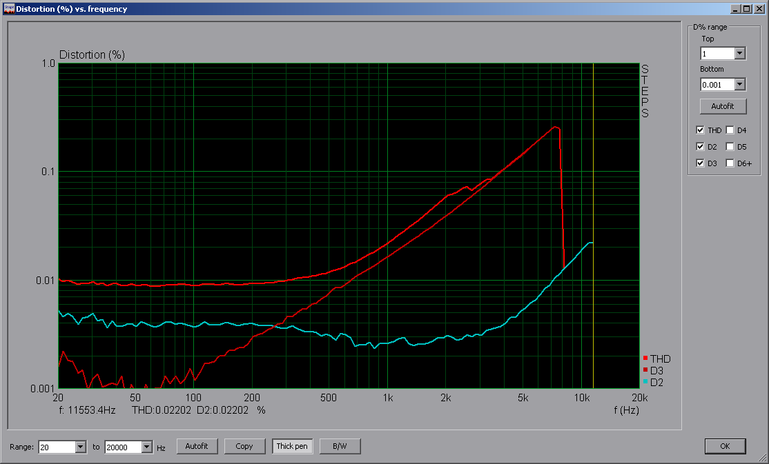

Bei den Klirr-Messungen fallen solche "Trichter" auf, die Position ist abhängig von der im Ausgangsfilter eingesetzten Induktivität.
Eine Messung bei 24V in 4R ~10W zeigt
mit "Stock-Induktor", also dem Teil was ab Werk drauf ist:

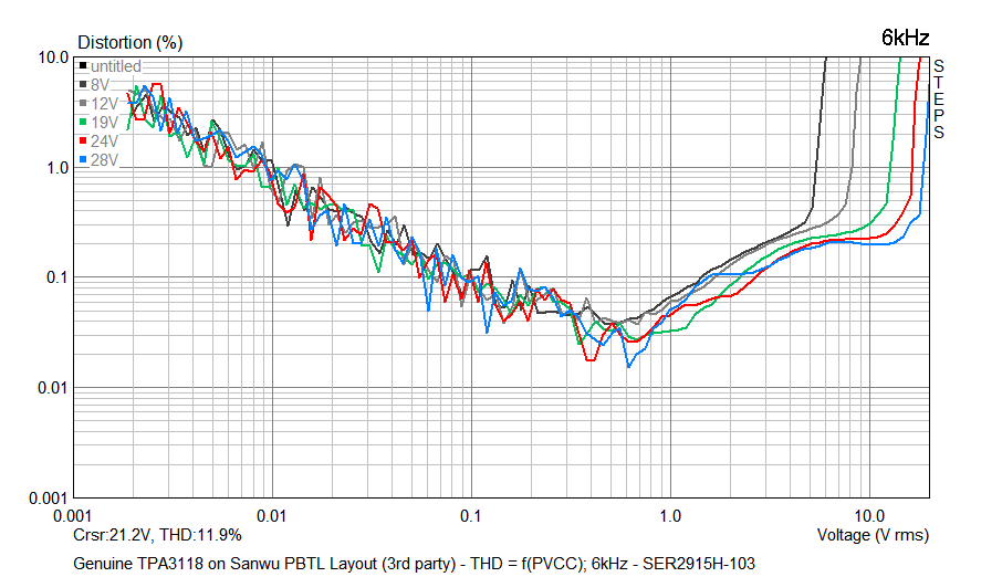

mit Coilcraft SER2915H sieht es so aus:
Bei 12V sind die Positionen anders verteilt, ebenfalls 10W in 4R:
mit Coilcraft SER2915H:
Sind das Resonanzen? Wenn ja, woher?
Wie man sieht, kommt man auch mit diesen "OVersized" Induktivitäten nicht unter 0.05%.

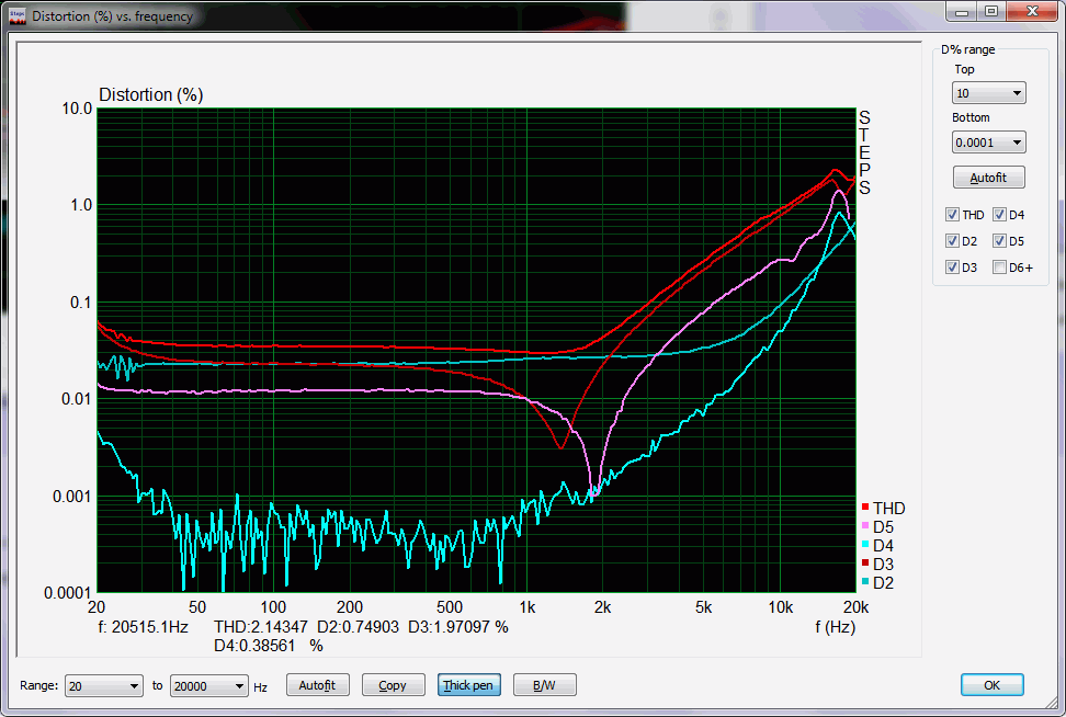

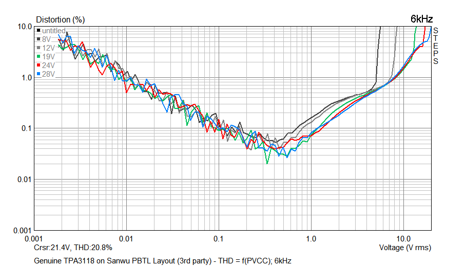

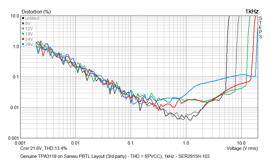

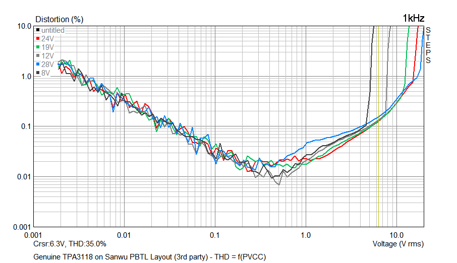

Die "Stock" Spulen zeigen m.E. erste Anzeigen von Sättigung bei ca. 4.5Vrms an 4R Last, wie die folgenden Plots zeigen. Hierbei gezeigt die THD für verschiedene Betriebspannungen und Leistungen bei 1kHz und 6kHz.
Ich würde hier keine Resonanzen vermuten, kann sie aber auch nicht ausschließen.
Zusätzlich zum rellen, frequenzunabhängigen Laststrom werden die Drosseln vom frequnenzabhängigen Blindstrom der Filterkondensatoren durchflossen. Vlt ist da die Erklärung für den etwas merkwürdigen Übergang bei mittleren Frequenzen zu suchen.
#3
bzgl der "Trichter" _>
ich rate mal: das sind zufällige Auslöschungen; es ergeben sich aus einer Verzerrung zb vom PWM-Signal und der -zufällig- gegenphasigen Oberwelle , die durch dir Nichtlinearität des L-Kernes kommt, bei einer bestimmten Amplitude+Frequenz eine Auslöschung einer Oberwelle des Mess-Sinus;
der gesamte Klirr , THD, ändert sich dadurch meist eher wenig;

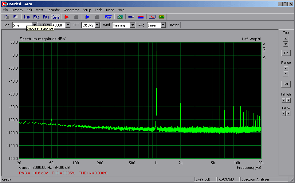

Okay, danke. Die Soundkarte erzeugt bei 192kHz mehr eigenen Klirr als bei 48kHz.. vor allem im Bereich ab 6kHz.
Wenn ich einen Loopback-Test mit der Box mache, also die 2uF pro Seite + 30k/1k zeigt er für 1kHz bei der Spektralmessung 0.15% THD (192kHz) an. Bei 48kHz sind es 0.005%.

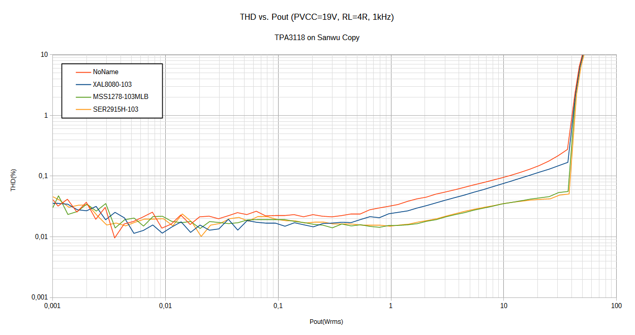

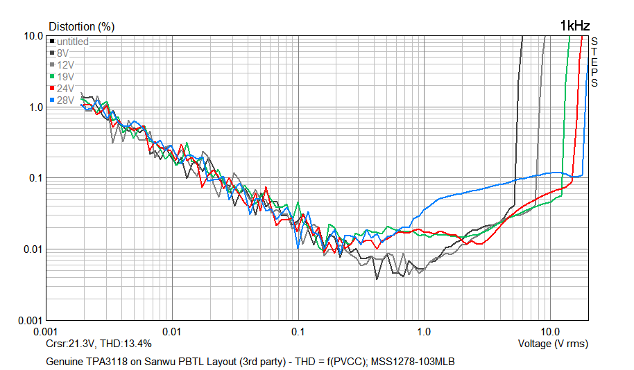

Nach einigen diversen Tests zeigt sich, mit MSS1278-103 Induktivitäten reizt man das Board "voll aus". Die XAL8080 Carbonyl Dinger taugen hier wenig, genauso wie die Originalteile bei hohen Strömen.
Die Designgrenzen sind im ersten Beitrag in der Messung mit SER2915H bereits ersichtlich.
Standard:
MSS1278-103:
Alle 4 zusammen:

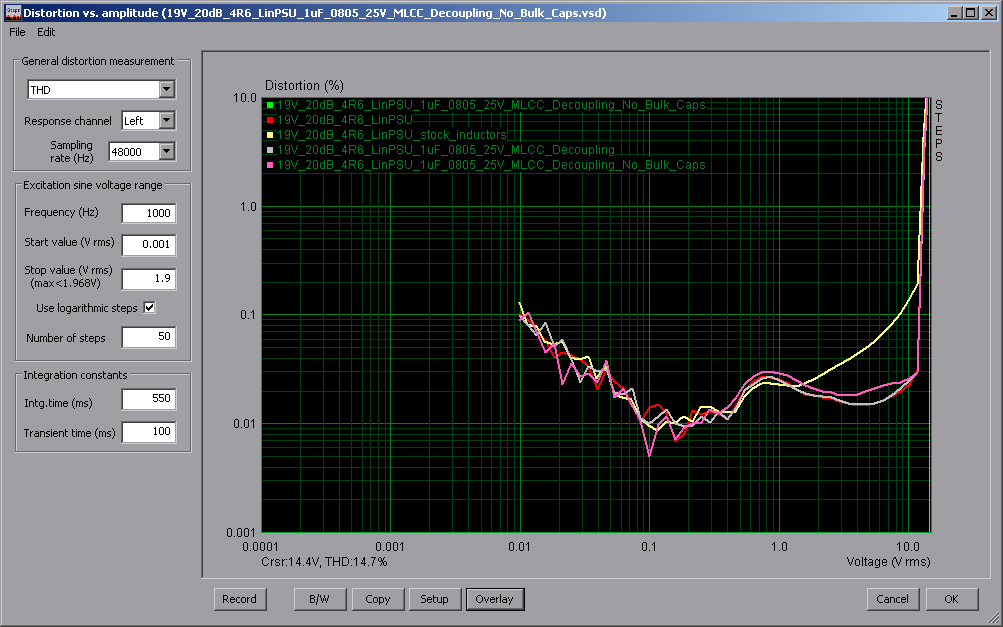

Ich hab hier nochmal das Board herangezogen um zu untersuchen, woher die Beule bei ca. 1Vrms her kommt.
Man hatte sie ja bereits hier gesehen:
[Bild: attachment.php?aid=922]
Nachdem ich mit Arta und dem ganzen Kram nun etwas fitter bin, nochmal ein paar Messungen.
Es gelten:
PVCC: 19V
Load: 4R6
Gain: 20dB
Inductors: MSS1278 Coilcraft
Dabei zeigt sich dieses Bild:
Hellgelb zeigt ein Board mit dem "Stock-Inductors", alle anderen mit Coilcraft MSS1278. Um 1Vrms verformt alles recht ähnlich. Getestet wurden 1uF 0805 MLCC nah am Chip fürs HF-Decoupling, 1uF Audio-Koppel-C (vs. den Originalen), 1uF im Ausgangsfilter und komplett mal ohne Elkos.
Spielt alles irgendwie keine große Rolle.

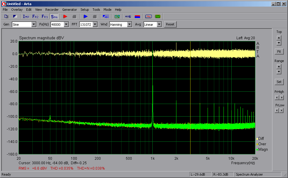

Der Anteil am THD ist primär K3, hier eine Messung bei 1W:
Und 10W:
Prinzipiell kann der Chip es besser, nur wo ist hier der Ansatz?

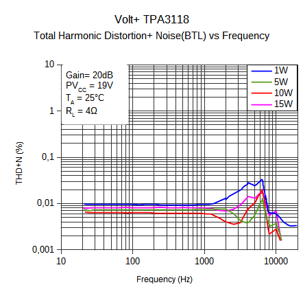

Messergebnisse vom Volt+ TPA3118.
Interessant hierbei die Ergebnisse für Frequenzen größer 1kHz
Einfach eine Magnitude besser.
#12
zu #8: Offenbar nimmt der k3 zu über der Betriebsspannung. Bei konstanter Taktfrequenz nimmt der ripplestrom durch die Induktivitäten proportional zu mit der Betriebsspannung. Es könnte also mit Nichtlinearität der Drosseln zu tun haben.
Ich sehe da eher nen Faktor 2 Rolleyes

1W 6kHz: 0.03% vs. 0.3%
Vergleich #11 mit #8

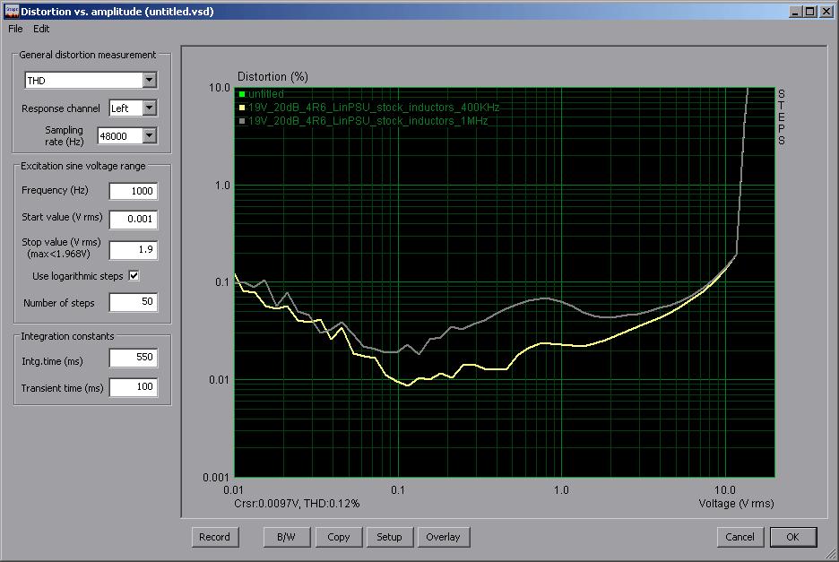

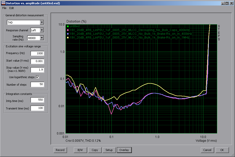

Hier der Test/Vergleich mit 400kHz/1MHz.. Ich nehme alles zurück und behaupte das Gegenteil.
Settings:
PVCC: 19V
Gain: 20dB
Load: 4R6
Stock:
Coilcraft MSS1278 10uH:
Die Ausdehnung der "Beule" rund um 1Vrms ist also frequenzabhängig.. Yeah! Big Grin

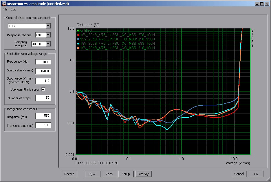

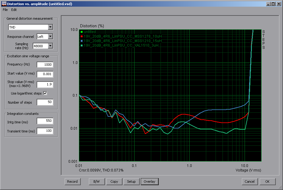

Für die Ratefreunde.

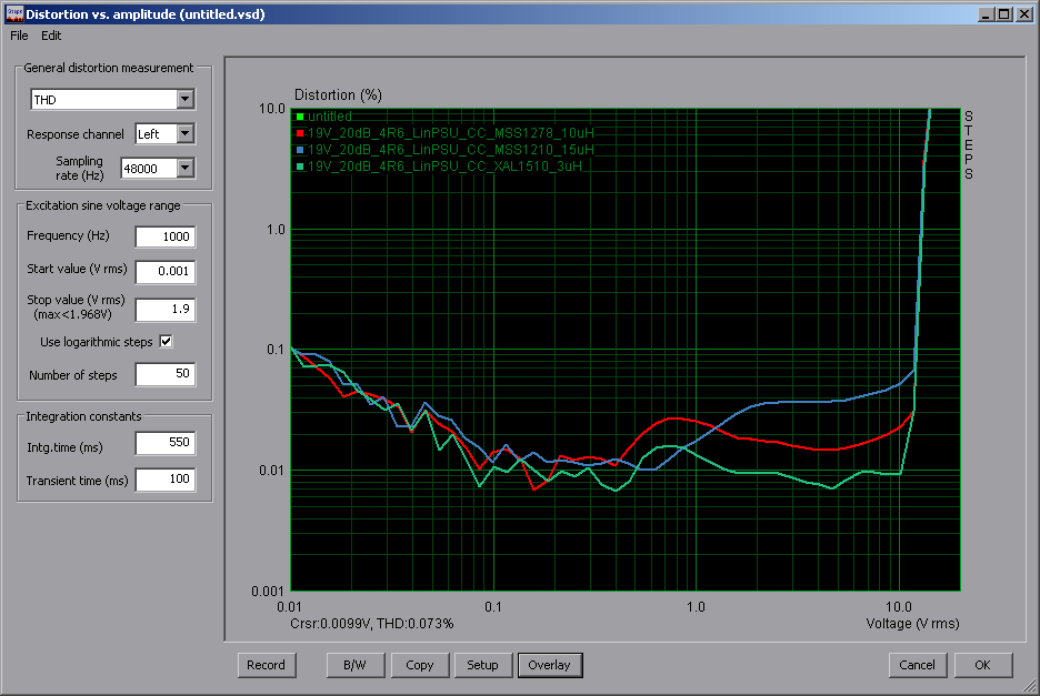

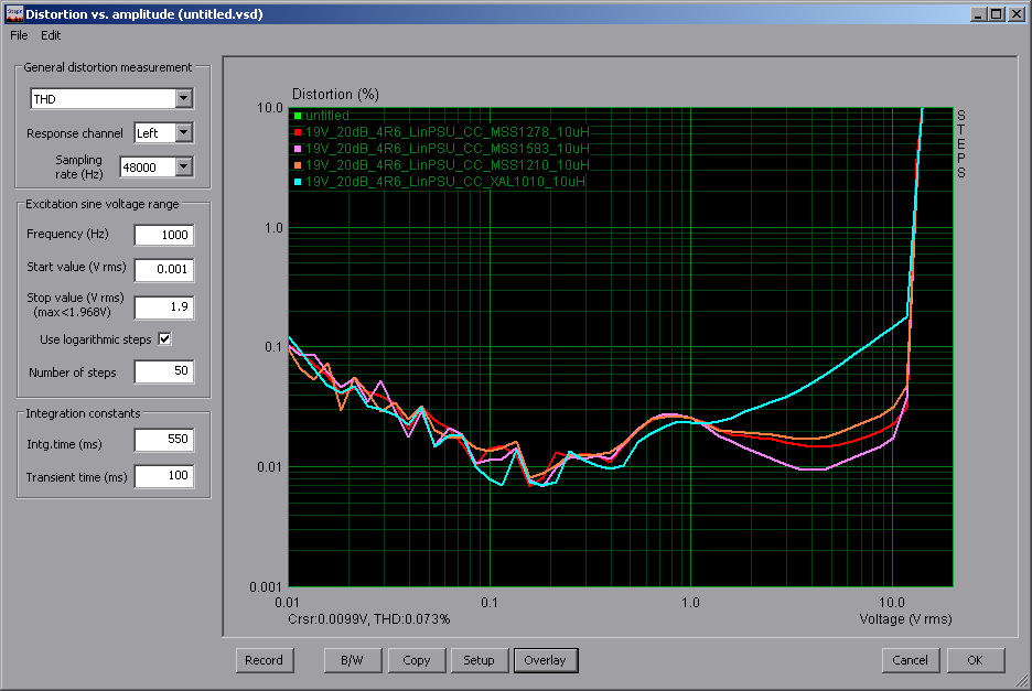

Untersuchung des Einflusses der Induktivität. Da die Induktivitäten neben verschiedenen Werten auch verschiedene Geometrie/Material haben sind die Ergebnisse nur als Indikation zu sehen.
Settings:
PVCC: 19V
Gain: 20dB
Load: 4R6
fSW: 400kHz
Erst einmal alle zusammen:
Nachfolgend 10uH vs. 15uH, die "Beule" verschwindet bzw. wandert weiter zu höherer Ausgangsleistung.

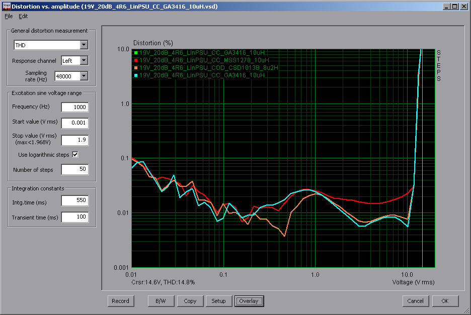

Einfluss der Baugröße/Geometrie, hier gezeigt für alle untersuchten 10uH:
3uH drückt die "Beule" etwa weiter zu kleineren Leistungen, Kernmaterial und Geometrie sind allerdings völlig anders. (Presskern, Carbonyl.. )
Überrascht hat mich die Dual-Induktivität von Codaca (CSD1013B), welche ca 1/2 die Größe einer Coilcraft GA3416 hat.

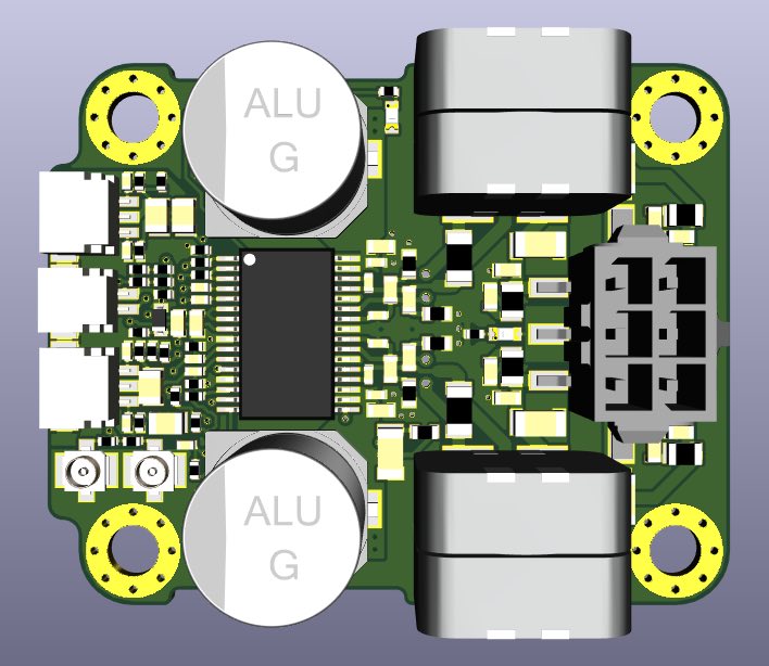

"Unser" PCB ist fertig.. für den TPA3128
Mainly 0402 components.
Selectable Gain (20-36dB) 0R-Jumpers
Selectable fSW 400-1200kHz 0R-Jumpers
BTL/PBTL 0R Jumpers
2u2F Softterm input coupling caps (low noise, automotive)
PBTL with parallel inductors (2x2) 0R Jumpers
Diff/SE Inputs
Anti-Pop-Circuit
BS-Snubbers
EMI-Snubbers
AGND island for AFE
AVCC RC-Filter
LC-Filter or Ferrite+C filter or filterless
Master/Slave/Daisychain synchronisation
44x35mm (Length x Wide)
High-Current connectors for PVCC and outputs 2x3 Snap-in
4x M3 (3.2mm) mounting holes
Mute/Shutdown input
opt. LED for power/fault
opt. hickup-mode
No polarity protection
Smaller than Volt+
