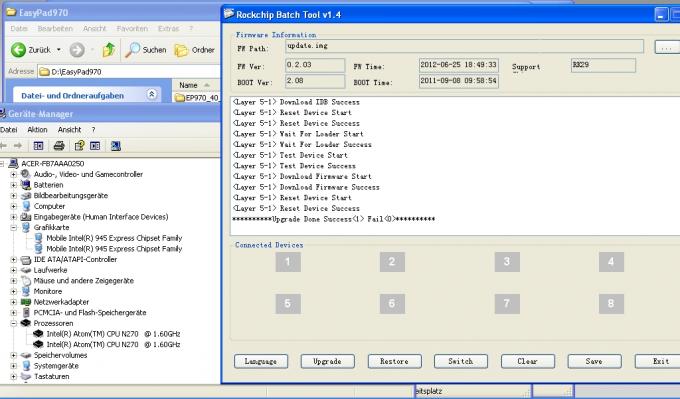

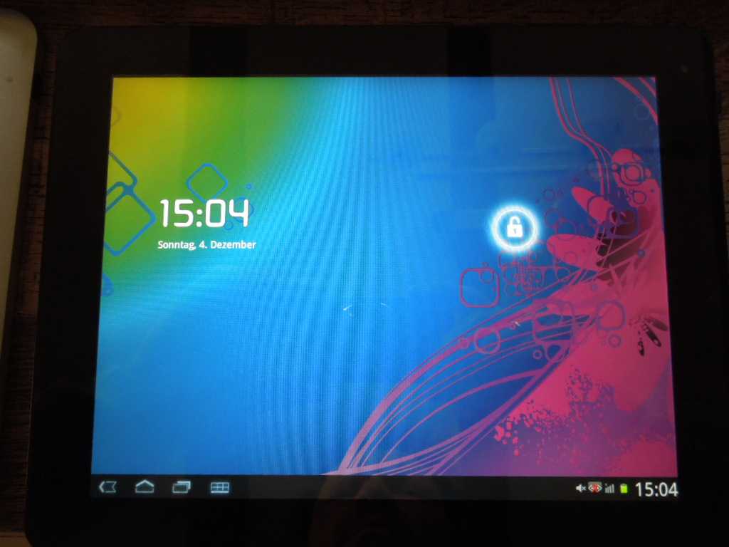

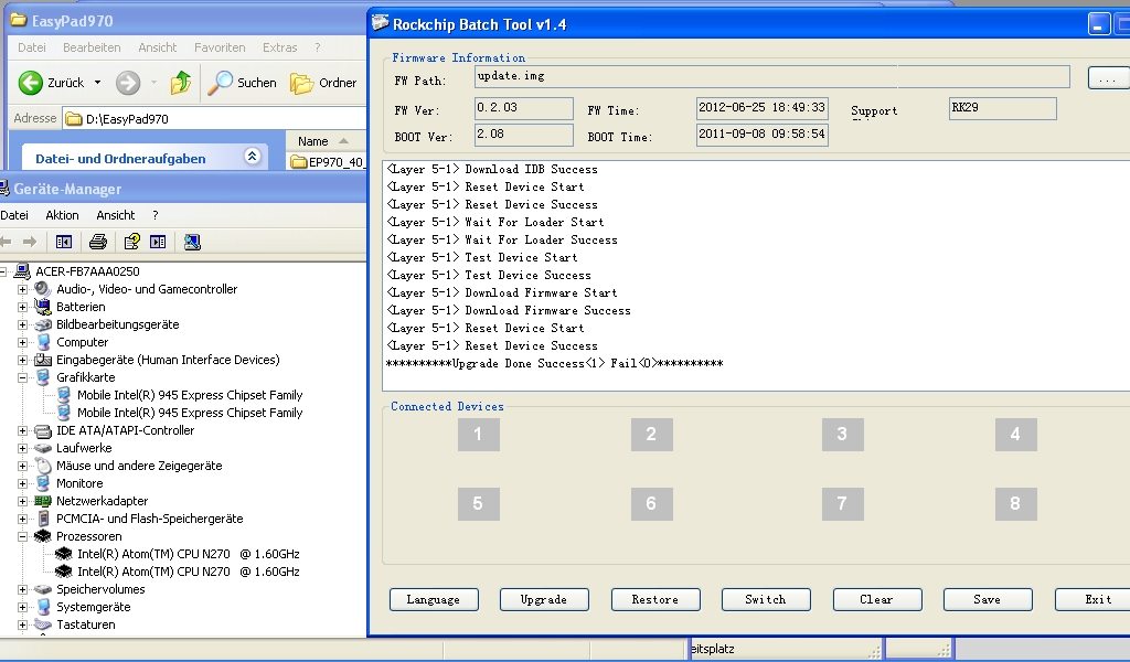

Ein mini Acer one (frisch vom Müll
) mit XP drauf hats geschafft und das Pad sofort erkannt, jetzt ist 4.03 drauf, das sieht besser aus und es scheint williger zu arbeiten!!?
Ja, wenn die Kleinen sich helfen, dann klappt das auch mit dem Upgrade

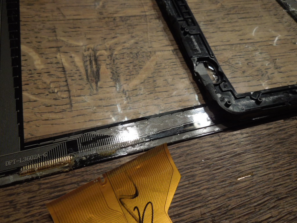

Den Touch eben nochmal angeklemmt, zeigt dieser nun nur am oberen und unteren Rand normale Wirkung, bei Berührungen dazwischen nicht oder sprunghafte Selbstbedienung
Auf 8cm also kein übermittelter Kontakt zu den Rasterbahnen.
Wo diese Unterbrechungen auftreten weis ich nicht, aber Entscheidungen müssen getroffen werden....
Also vorm Essen schnell mal eben zerlegt um zu wissen ob es allein das überlebt
Ist echt spannend das mittelleicht verklebte Display aus dem Rahmen zu bekommen!!
Unter Biegen und zum Glück kein Brechen ist es tatsächlich noch einsatzbereit
Kann ICH da irgendwo am Touchglasraster bzw. dessen Anschluß was testen bevor ich unnütz neu bestelle?

Kaum, die Leiterbahnen sind ja (meist) aufgedampft. Poste mal ein Photo vom Klebeanachluss des Controllers aufs "Glas".
Verändert sich die Ansprache, wenn du dort auf die Verbindung Druck ausübst?

Drücken hat zumindest nicht nachvollziehbar geholfen, hat evtl. noch mehr gesponnen aber das auch wenn ich das Touchpad neben dem Rest liegend verwunden habe, manchmal war aber der Bedienbereich glaube ich wieder etwas größer
Der Klebeanschluß ist bzw. war unter dem aufgeklebten Plastikrahmen - ein Foto hätte nicht viel gezeigt.
Mit einem Messer habe ich dann versucht den Rahmen runterzuschneiden aber....... bin schön bis durchs Kabel abgerutscht und das wars, Glas ist dabei auch gesprungen
Ich denke mal der Unterschied beim externen Verwinden spricht dafür, das die Kontaktprobleme nicht Richtung den zwei Goodix GT801 Controllern liegen?
Ich bestell ein neues Touch...........dann weis ich ob es das war
