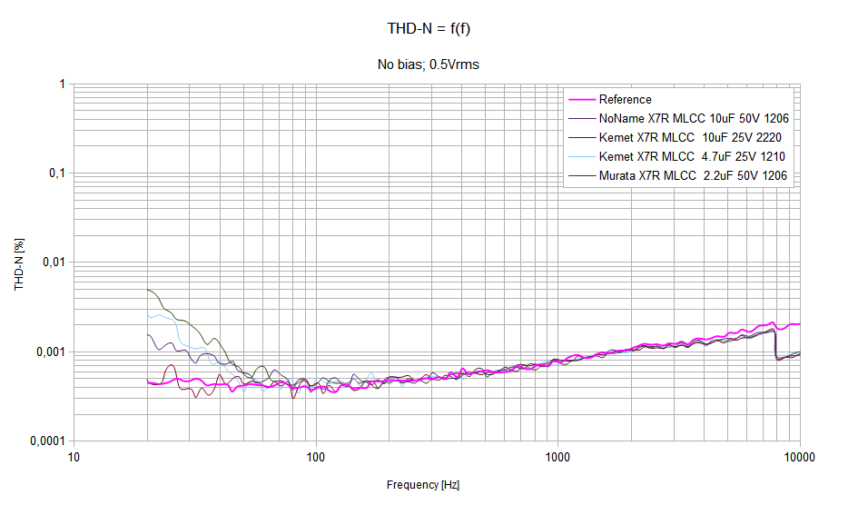

Der Kollege aus Frankreich hat da mal was gemessen.

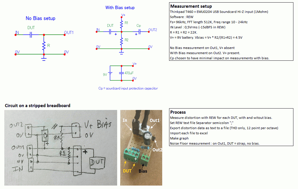

Der Messaufbau ist dort als Schematic verfügbar, genauso eine Referenz-Messung.

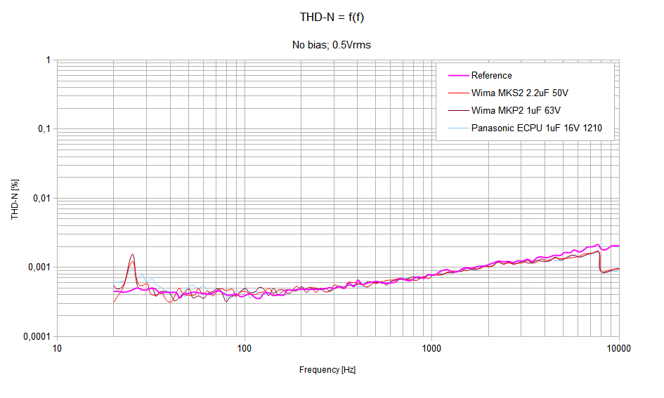

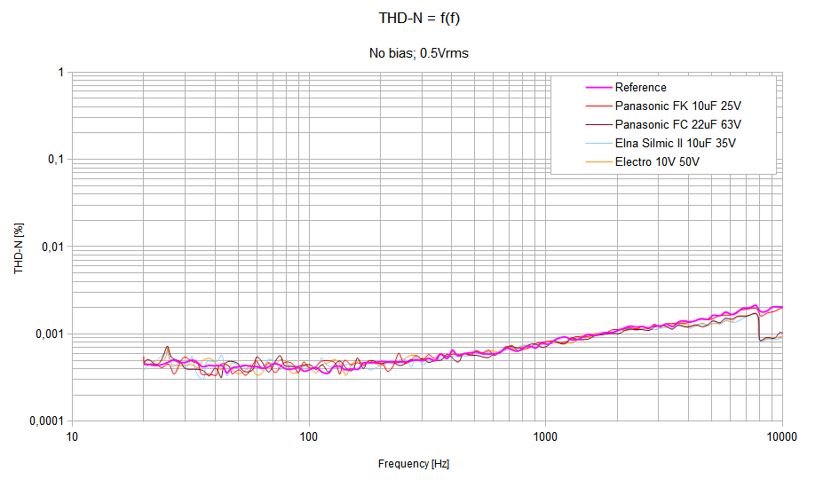

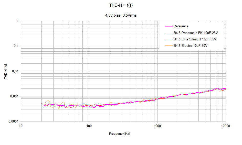

So dicht die 1kHz beeinander liegen kann man davon ausgehen vermuten, dass der höhere Klirr beim kleinen roten TPA3251 im Labor bei Verwendung der Folien-Cs im Vergleich zu den MLCCs nicht von den elektrischen Eigenschaften herrührt, sondern es sich um ein geometrisches Problem bzw. konstruktionsbedingtes Einfangen von Störungen handeln "könnte".
Aus den Rohdaten habe ich ein paar Diagramme extrahiert, die Bewertung lasse ich offen.
Setup:
MLCC:
Folie:
Elektrolyt:

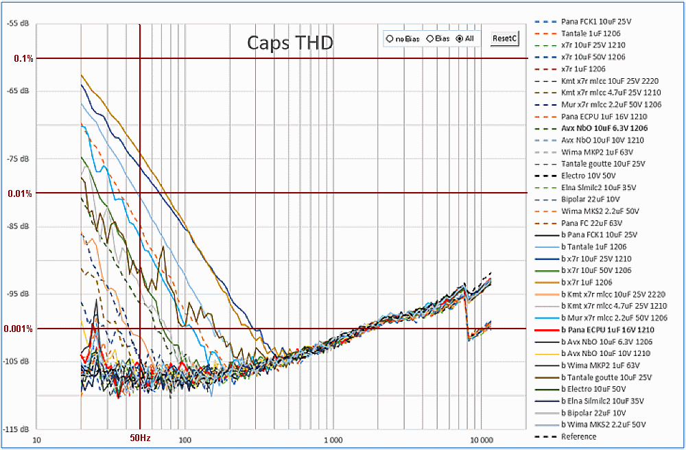

Die Messung zeigt mindestens 3 Probleme:
1. Die Referenzmessung wurde anscheinend nur einmal gemacht, wie sonst kann es Ergebnisse besser als die Referenz geben
2. Was passiert bei ca. 8kHz, Vergleich NoBias vs. Bias
3. Der DC-Bias scheint einen Einfluss auf die Messanordnung zu haben
bei 8kHz ...das is ein AP1 oder AP2 system, der schaltet die analogen Filter um....daher Wink
siehste auch im Rauschteppich bei diversen Datenblättern - so "Drei-ecke"
zb im TPA db:
Ja, habe mich schon immer gefragt, wo das herkommt.
Na, er hat per EMU0204 USB gemessen:
http://www.creative.com/emu/products/pro...?pid=20347
Zitat:not really an accident. It is expected. harmonics add up to each other. I measured up to 24kHz.
I am use to the reading, if you're annoyed simply hide all data above 8k which is not realistic anyway
Frankly, no one should care about distortion that has impact over 16KHz. That is H2 at 8k, H3 at 5.3K etc...
On the other side of the spectrum: at 80Hz, H3 has an impact at 240Hz. care or not ?
Auch wenn es keine günstige soundkarte ist, ist sie bestimmt nicht linear. Entweder ich habe es überlesen, dass eine Korrekturkurve dazu angefertigt wurde oder es wurde vergessen/nicht gemacht.
Gesendet von meinem ALE-L21 mit Tapatalk
naja, es kommt grundsätzlich davon: die Oberwellen werden sinnigerweise irgendwo gefiltert, zb ab 24kHz , dabei rutschen dann eben "plötzlich" zb die 3. Harmonische in den Filter und -plopp- gibts bei 8kHz (8 x 3 = 24 ) das Dreieck im Rauschen/Klirr , weil die eben noch stark vertretene 3. Harm. plötzlich weg ist und der Klirr somit scheinbar plötzlich deutlich kleiner ist...bis die nächste Harmonische das selbe Spiel macht und wieder so ne Kerbe produziert
also sprich: ein messtechnisches Artefakt durch die Art/Wahl der bandbegrenzenden Filter Wink
