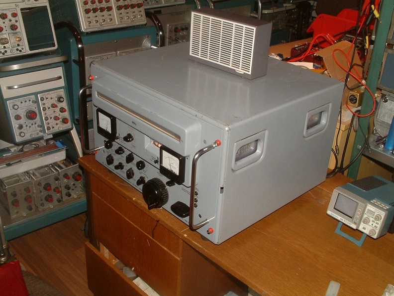

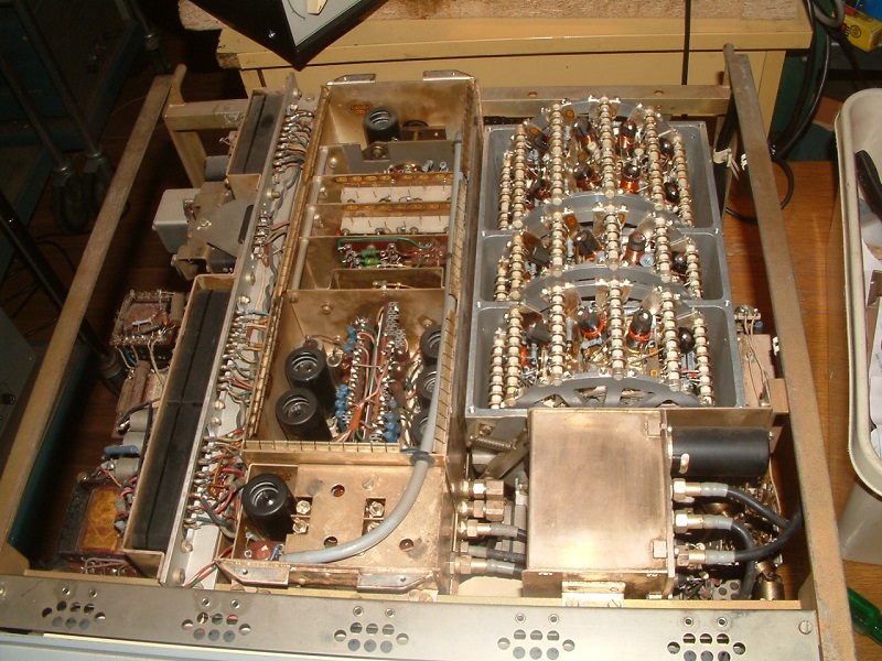

Was venal passiert da in diesel "Trommelwahlschalter" und warum scheint da mehr Technik verbaut zu sein, als in einem "normalen" Radio? (Oder täusche ich mich, da ich noch nie in ein"Großsuper" geschaut habe.)
30.09.2016, 06:56 PM
er hat ja ein eingebautes Röhrenprüferchen, recht praktisch das.
Die Mischröhre der 1.ZF war fällig, eine E88CC, hab die erneuert gegen eine CV2493 (genug von da, identisch)
und im Steuerverstärker die drei E180F hat er auch neue bekommen.
Im Oszillator hab ich die Trockenpatrone ausgebaut und bei 70° "getrocknet" ..
alles gewaschen, die versilberten Bleche schön poliert,
und den kleinen Trimmer vom Eichquarz nachgestellt (F Zähler)
Das Gehäuse wurde gerichtet.
Jetzt gehts dem Radio wieder richtig gut
lG Martin

30.09.2016, 07:11 PM
hallo Christian,
der wechselt mit jedem Band dass er anwählt seine Vorstufenfilter und die Oszillatorspule. Da Zuleitungen dort unerwünscht sind = Trommel.
Dieses Radio ist kompromisslos gebaut, damals war es die oberste Liga. Wurde zB. verwendet in Botschaften, bei der Post, BW, und in Pullach..
man mußte den Gegenwert mehrerer neuer Autos dafür hinlegen.
Er hat 25 Röhren, Doppelsuper mit 3MHz + 300kHz ZF.
lG Martin

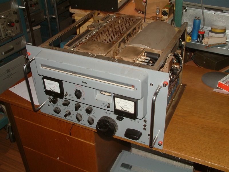

ich bin scheinbar der letzte in diesem Forum der noch etwas über Röhrentechnik schreibt. es wird wohl Zeit diese Aktivitäten zu beenden

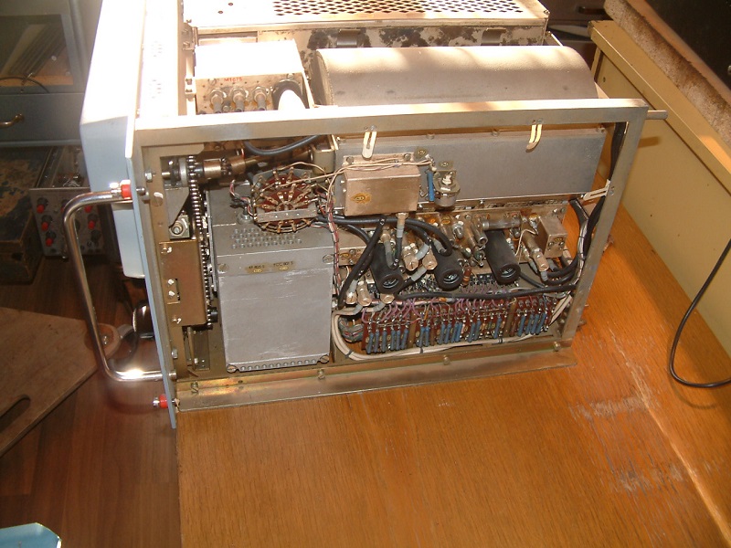

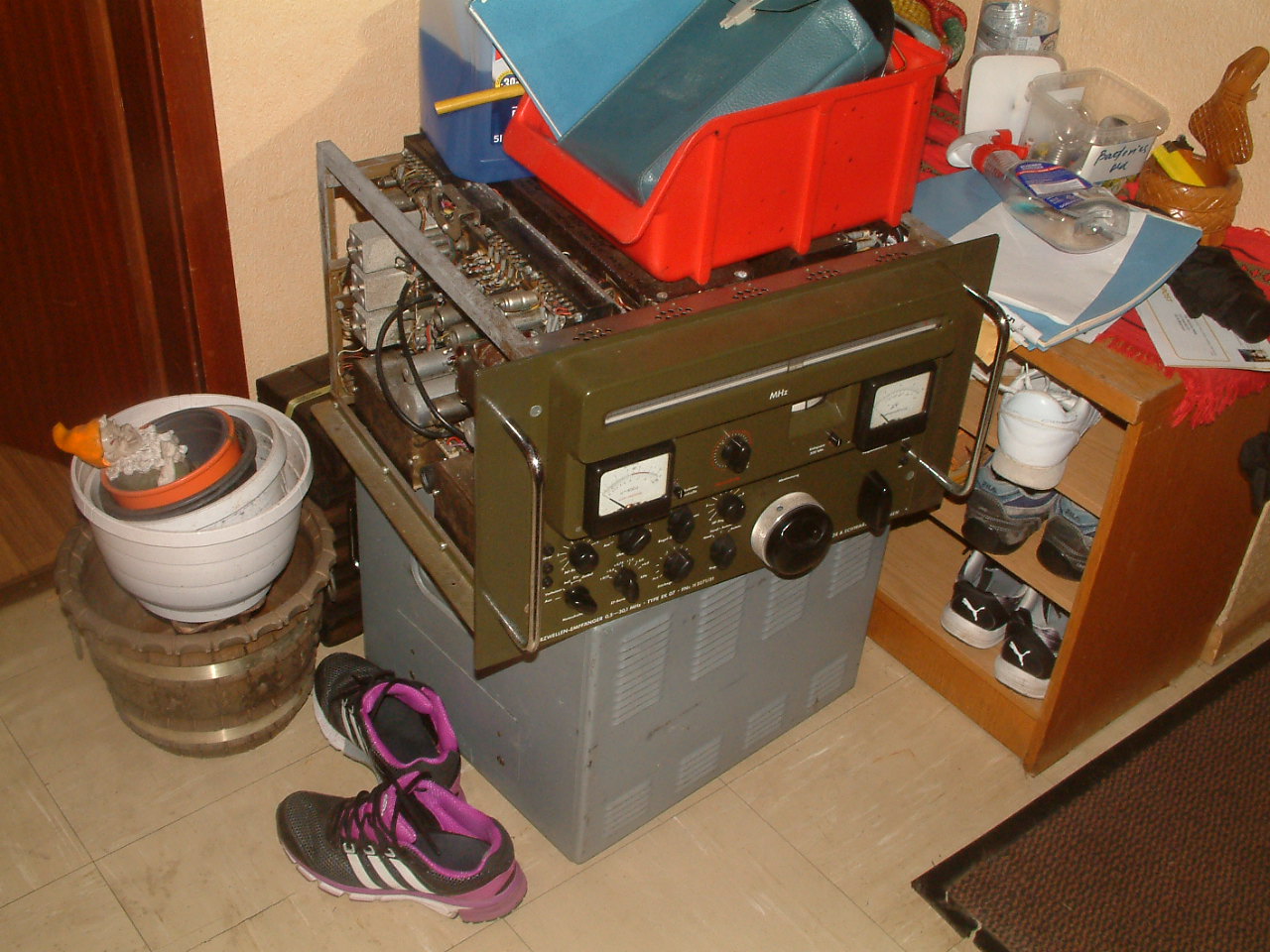

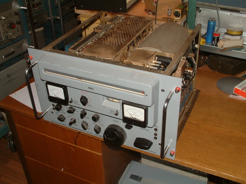

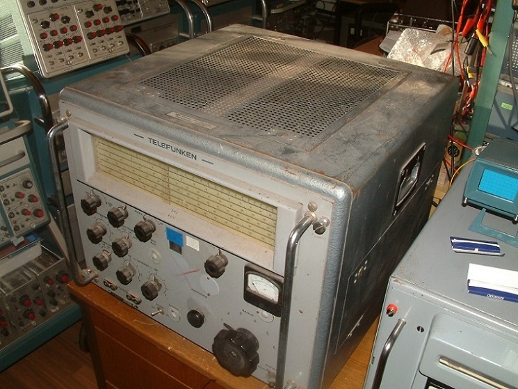

das Telefunken-Radio wird grad restauriert. Ein heißer Anwärter auf den ersten Platz der deutschen Meisterschaft im Schwergewicht.
Es wiegt gem. seinem Typenschild 90kg. Da es bei 10kHz anfängt kann es auch den SAQ empfangen.
Für einen s/n von 10dB genügt ihm ein Signal von mind. 0,3µV. Der 6-stufige Bereichsschalter dreht inagesammt 23 Schaltebenen verteilt auf 2 lange Achsen, es gibt ca 40 große Filtertöpfe;
das Radio ist ein Doppelsuper mit BFO, Diodenringmischer, Quarzfiltern. Die Bandbreite ist vierstufig schaltbar von +- 100Hz bis +- 4,5kHz
lG Martin
