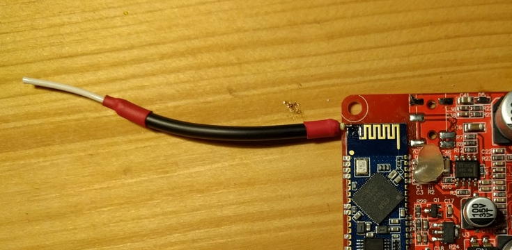

#19
Eventuell koppelt die Antenne ein, du kannst es mal mit einem Kabel als Antenne probieren, like so:
http://www.diyaudio.com/forums/class-d/2...ost5114726
#20
Danke für den Tipp - werde ich heute Abend versuchen. Ein Argument mehr, um bei Ali Kohle einzufordern ... Falsches PCB, das zusätzlich noch lautstarke Störungen einkoppelt und damit "unbenutzbar" ist Wink
