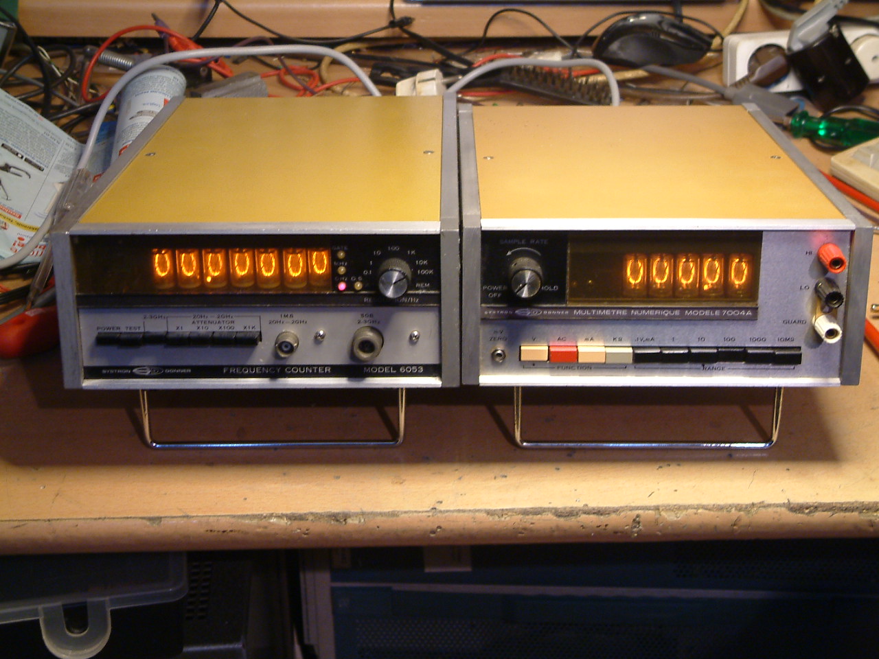

er hat nun sein Ersatz-Nixie bekommen, dem gehts wieder gut.
jetzt brauch ich nurnoch eine orangene Scheibe, nicht dicker als 2mm
lG Martin

Derweil hat es das dazu passende Multimeter dazubekommen.
Beide sind restauriert und putzmunter
