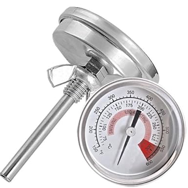

Ist robust, kann fest montiert werden, gibts für zwei Euro aufm Grabbeltisch, Batterie hält recht lange Wink , ist gar nicht mal so ungenau.
Gibts auch in elektronischer Version.
Ich stell mir gerade vor, wie das von aussen durch die Kühlrippen eines Laptops gestossen wird...

Es gibt ebenso billige elektronische Braten-Einstichthermometer mit ganz dünner Fühlernadel und zwei Sekunden Messzeit.
Ich hatte aber nicht gelesen, dass Seboj damit CPU-Kühler messen will.... in seinem Startbeitrag las ich was von 300°C.
