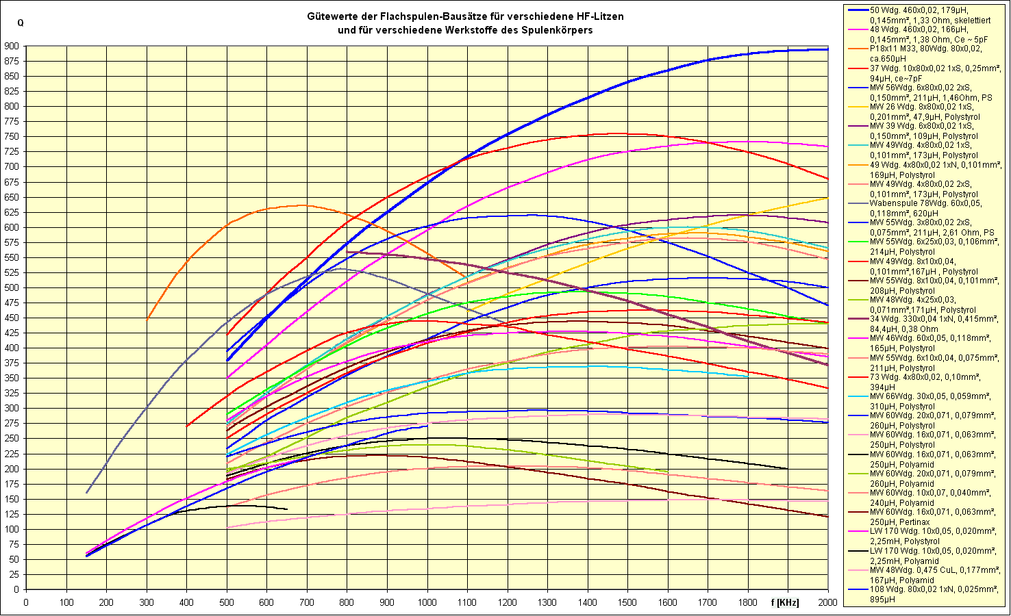

Wenn jemand wüsste, wie sich ein Schwingkreis mit realen Bauteilen über die Frequenz verhält, dann wären solche ...
[Bild: FLSP-alle.png]
Quelle: http://include.php?path=forum/showthread...ntries=448
....unendlich mühevollen Messserien doch Quatsch. Denkst Du, dass Gerd zu viel Zeit hat oder die Kurven hübsch fand?
Und was meinst Du wohl, warum ich solche Kurven hier verlinke? Weil ich Gerd so nett finde?
Darum ging es mir doch bei der Loop bzw. der Frage gar nicht. Rolleyes
