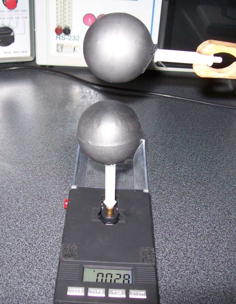

Ich wollte die Ladung mit einer Elektrode auftragen. Das hab ich schon öfter gemacht. Das ging auf Styroporflocken und Luftballons super. Vor allen Dingen können die Ladungen nicht so schnell wieder runter, wenn sie einmal drauf sind.
Am liebsten wäre mir was Gummiartiges. Den Daumen von Haushaltshandschuhen krieg ich gerade nicht über das Katzenspielzeugs gezogen. Ich muss mal mit Talkum probieren.
Ganz früher hatte ich immer ne Packung feinster Gummiartikel in der Tasche.
Ja! Mit Talkum gehts super. Also Gummi-Haushaltshandschuh über Plastikkugel.

Ich hab erstmal nur zwei Kugeln zum Test gemacht.
Geht super. Ladung hält minutenlang. Vielleicht brauch ich gar keine Drehwaage.
Jetzt brauch ich nur noch einen Pinsel mit leitfähigen Haaren.
Beiträge: 1.378
Themen: 27
Registriert: Jul 2024
BTW: man sieht da übrigens schon die "Abstoßung". Die Kraft geht nach unten. Beide Körper sind mit gleicher Polarität geladen.
Wenn ich mit der kleinen Waage ausreiche, wäre das perfekt, weil sie die Umwelt wenig beeinflusst.
Unsere Frage ist, ob das 1/r² - Gesetz bei der "Abstoßung" eingehalten wird.

Im freien Feld kann ich Coulombs Abstandsgesetz reproduzieren. Es ist lediglich die Folge einer Flächenprojektion. Halbe Entfernung -> vierfache Fläche. Coulomb sieht also eine Abstoßungskraft und eine Anziehungskraft. Es stimmt alles. Coulombs Abstoßung ist also kein Irrtum.
Alfsch hat die Abstoßung allerdings als Scheinkraft (Abschirmung der Anziehung) entlarvt. Aber zum Nachweis musste das Coulomb-Experiment mit einem Faradaykäfig verändert werden. Coulomb schreibt, dass das Einbringen solcher "idioelektrischer Hindernisse" seine Messungen stören.
Im Moment hänge ich gerade an Coulombs schrecklich unempfindlichen Messung. Seine Waage schafft 5 ug Messgrenze. Und das braucht er auch. Ich verwende zur Zeit die 1mg-Chinawaage (weil sie das Feld am wenigsten stört) und sie zeigt uns die bekannten Milligramm, in diesem Fall 50mg. Wieso messen wir 10.000 mal mehr als Coulomb? Unsere Anzeige ist korrekt. Ich kann es erfolgreich nachrechnen.
