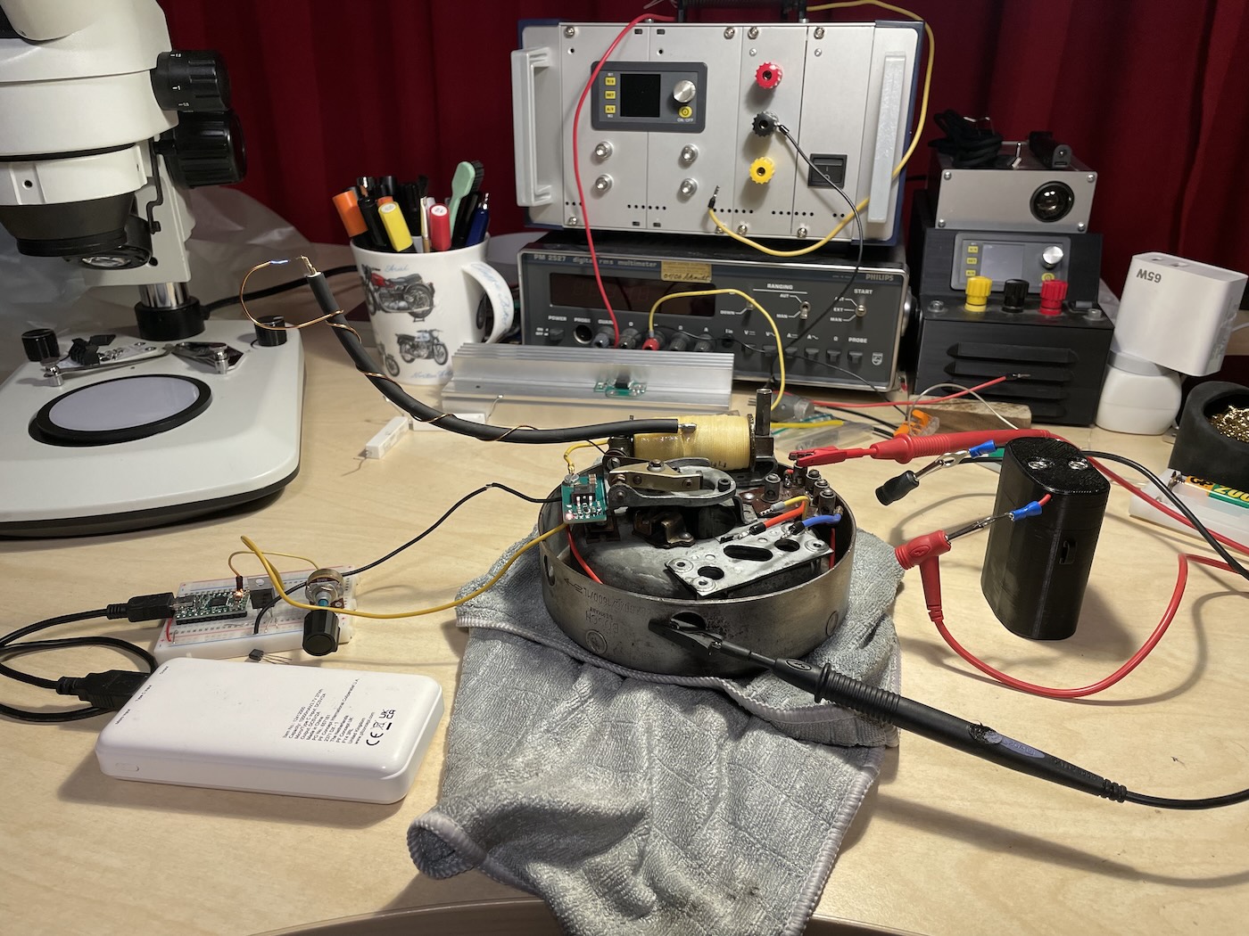

Nee, davon kann keiner ausgehen. Ich hab deutlich gesagt und gezeigt, dass das Teil auf dem Basteltisch liegt. Es ist Winter. Wind, Kälte, Eis, Schnee, Salz. Das gibt es noch.
So sieht das heute aus:

Jetzt läuft erstmal ein anderer Test: Wie lange hält die Zündung mit der Notbatterie durch? Wird doch irgendetwas warm? Nach mehr als einer Stunde bleibt die Zündplatine kalt, die Zündspule lauwarm, die Spannung noch über 6V.
Das Motorrad steht ohne Tank neben mir im Bastelzimmer...
