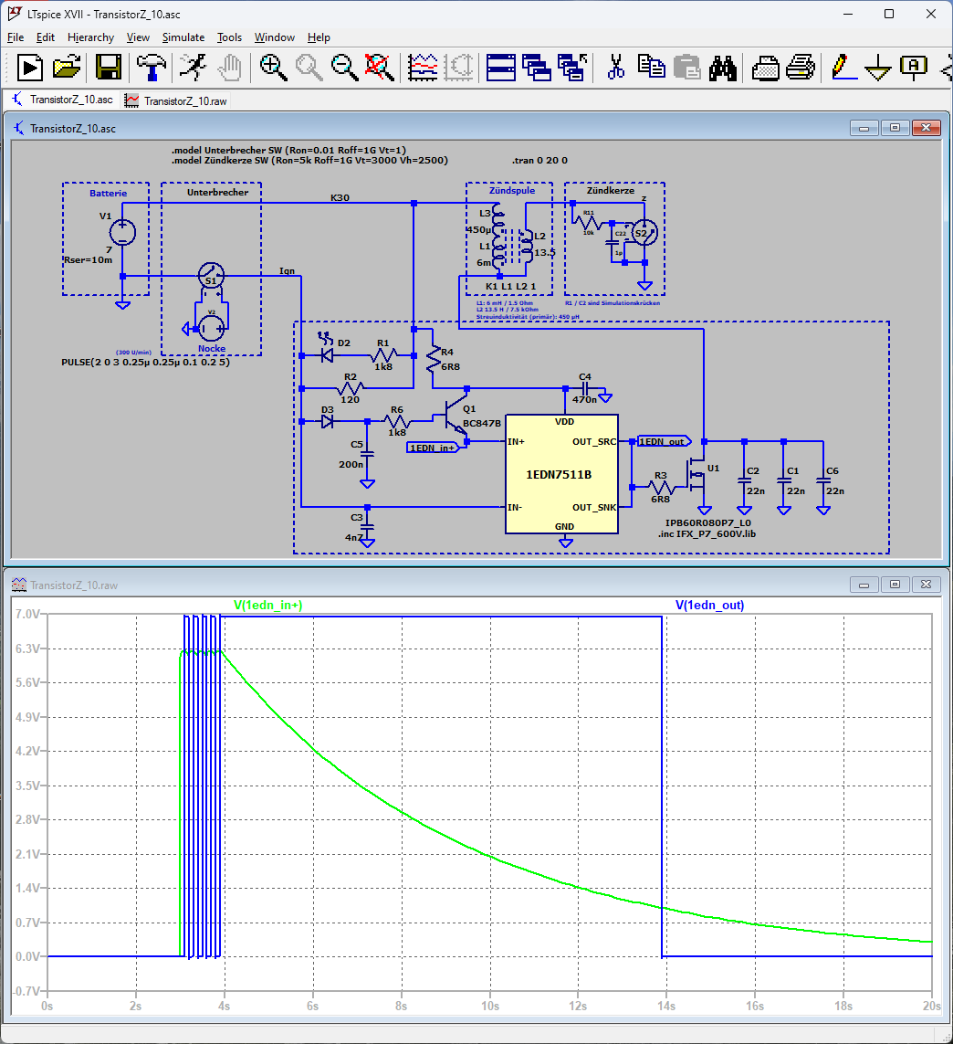

Es ist geplant, die Zündung einen Sommer zu testen. Wenn alles gut geht, wird die Schaltung dann in Silikon verpackt. Eine Serie wird es nicht geben, ich werde also nur ein paar für mich bauen. Wenn alles gut geht, denke ich danach vielleicht über eine vollelektronische Zündung nach...
Um mal wieder zur Schaltung zu kommen...
Prinzipiell habe ich auch Bedenken, einen 10µF-Keramikkondensator in dieser winzigen Baugrösse zu verwenden. Noch dazu bringt es nur etwas mehr als 1s Abschaltverzögerung. Ich könnte 2 Komponenten mehr verbauen, dabei auf die gewünschte Abschaltzeit von 5..10s kommen und den Kondensator auf normale Werte reduzieren:
Q1 und R6 kommen dazu, C5 ist nicht mehr 10µF.
Impedanzwandler weglassen und Minuspol von 10uF-C5 einfach mit dem Ausgang des Chips verbinden?
Am genialsten wäre es natürlich, wenn der Spulenstrom beim tiimeout langsam z.B. in 100ms reduziert wird.
So ganz abwegig wäre m.E. auch ein Controller nicht. Der könnte den Powerdown ganz elegant mit HF-PWM hinbekommen. Die sowieso vorhandenen Kapazitäten halten die Induktionsspannung klein. Außerdem spart man jetzt schon Teile (z.B. die Diode und den C5) und ist gut für elektronische Zündung gerüstet. Und bei Kontaktzündung ist Entprellung kein Thema mehr. Die LED kann man gleich vom Controller ansteuern. Und sogar die  Rückschlagspannung und ggfls. Temperatur überwachen. Gibt ja so niedliche  Controller im 6-Pin-Gehäuse für ein paar Cent.
(17.01.2025, 03:45 AM)Gucki schrieb: Impedanzwandler weglassen und Minuspol von 10uF-C5 einfach mit dem Ausgang des Chips verbinden?
Verstehe ich nicht. Vielleicht kommt die Erleuchtung, wenn ich es probiere.
(17.01.2025, 03:45 AM)Gucki schrieb: Am genialsten wäre es natürlich, wenn der Spulenstrom beim tiimeout langsam z.B. in 100ms reduziert wird.
Vom langsamen Abschalten des Mosfets wurde mir hier im Thread abgeraten. Mir wäre das natürlich auch lieber, weil es dann nicht dazwischenfunkt. Dafür braucht es aber eine andere/neue Schaltung.
(17.01.2025, 03:45 AM)Gucki schrieb: So ganz abwegig wäre m.E. auch ein Controller nicht. Der könnte den Powerdown ganz elegant mit HF-PWM hinbekommen. Die sowieso vorhandenen Kapazitäten halten die Induktionsspannung klein. Außerdem spart man jetzt schon Teile (z.B. die Diode und den C5) und ist gut für elektronische Zündung gerüstet. Und bei Kontaktzündung ist Entprellung kein Thema mehr. Die LED kann man gleich vom Controller ansteuern. Und sogar die  Rückschlagspannung und ggfls. Temperatur überwachen. Gibt ja so niedliche  Controller im 6-Pin-Gehäuse für ein paar Cent.
Diesen Weg wollte ich bei dieser Art Zündung noch nicht gehen. Erst bei einer kontaktlosen Variante...
Zitat:Verstehe ich nicht. Vielleicht kommt die Erleuchtung, wenn ich es probiere.
Lieber erstmal simulieren. Im Prinzip soll es ne Spannungsverdopplung werden mit entsprechend verlängerter Entladezeit. Der Chipeingang kann das ab. Aber ich bin auch unsicher, ob damit alle Betriebszustände klappen. Ich weiß ja nur, wie man ein Fahrrad startet.

Ich hatte daher etwa 1 sec als gut für den ersten Test angedacht, da es kaum möglich sein dürfte, nach ON der Zündung schneller den Motor mit dem Kick-hebel in Start-Position zu bringen; die "Zündung" ist da dann schon aus/disabled und es kann einen nicht "drauf-schlagen", durch eine Fehlzündung. Daher die kurze Zeit, bis disable Zustand. (Eigentlich sollte sie noch kürzer sein - aber das muss real getestet werden.)
Erst nach Durchgang 1x OT wird die Zündung wieder aktiv (daher muss das Aufladen des timing-caps , 10u jetzt, entsprechend schnell sein) und der nächste OT kann gezündet werden , was einen Start mit einem Tritt ermöglichen sollte.
Besser gehts nicht (wenn es so real auch dann funktioniert).
Wenn man ganz langsam abschaltet, werden im MOSFET m.E. aber nur ~3W verheizt. Also der mittlere Spulenstrom, (1A) mal die mittlere Spulenspannung. Das bisschen Spulenenergie verteilt sich dann über die 0.1 s oder sogar 1 Sekunde.
Oder seh ich das falsch?

Zitat:Es wird wohl darauf hinauslaufen, dass ich beide Varianten ausprobiere.
Ne. Nochmal nachdenken. *Kaffeeschlürf*
Das Ding arbeitet doch so:
Nach Kontaktschließung tickt die Uhr bis zum gewollten oder bis zum Zwangsfunken.
1. Gedankenexperiment "0.1s bis zum Zwangsfunken":
Also darf eine 360° Umdrehung maximal 0.2s dauern, womit 300 1/min die untere Drehzahl ist, mit der der Motor überhaupt laufen kann!
2. Gedankenexperiment "1s bis zum Zwangsfunken":
Dann wäre 30 1/min die untere Drehzahl, mit der der Motor überhaupt laufen kann. Kann man den Motor mit einem Tritt instantan auf 30 Umdrehungen pro Minute beschleunigen? Ja. Kahlo schafft das. Aber es scheint mir grenzwertig. Und wenn der Motor nicht anspringt und ausläuft, dann gibt es mit 50%-Wahrscheinlichkeit falsche Zwangsfunken.
3. Gedankenexperiment "30s bis zum Zwangsfunken":
Man kann versuchen, innerhalb dieser Zeit den Zündschlüssel zu ziehen, also die Batterie vom Bordnetz zu trennen. Da aber in der Spule (mit 50% Wahrscheinlichkeit) durch den noch eingeschalteten Transistor weiterhin 4A fließen wollen, sinkt die Bordnetz-Spannung rapide und UVLO löst einen falschen Zwangsfunken aus (was auch gut ist, denn damit schützt der Chip sich selbst vor negativer Bordspannung durch die sich ansonsten weiter entladende Spule).
Irgendwie gibts zum Schluss mit 50% Wahrscheinlichkeit immer einen *Bumm* durch einen falschen Zwangsfunken. Im Gegensatz dazu sind die Funken ohne Elektronik immer richtig, weil es überhaupt keine Zwangsfunken gibt. Ich hätte Angst vor Zündungen z.B. bei gerade hochlaufendem Kolben.
Kann man nicht einfach einen Kaltleiter in Reihe mit der Spule schalten, der bei 4A trotz norwegischer Kälte langsam abschnürt? In SMD also "rückstellende Sicherung". Von Littelfuse? Er muss ja nur 6V abkönnen. Ich würde ihn allerdings in die Spulenzuleitung frei baumelnd einsetzen. Die Dinger werden ziemlich heiß. Und dann bräuchtest Du auch nicht das Layout zu ändern. Nur Diode und C5 rauswerfen.
UVLO bleibt allerdings eine Quelle falscher Zwangsfunken.
