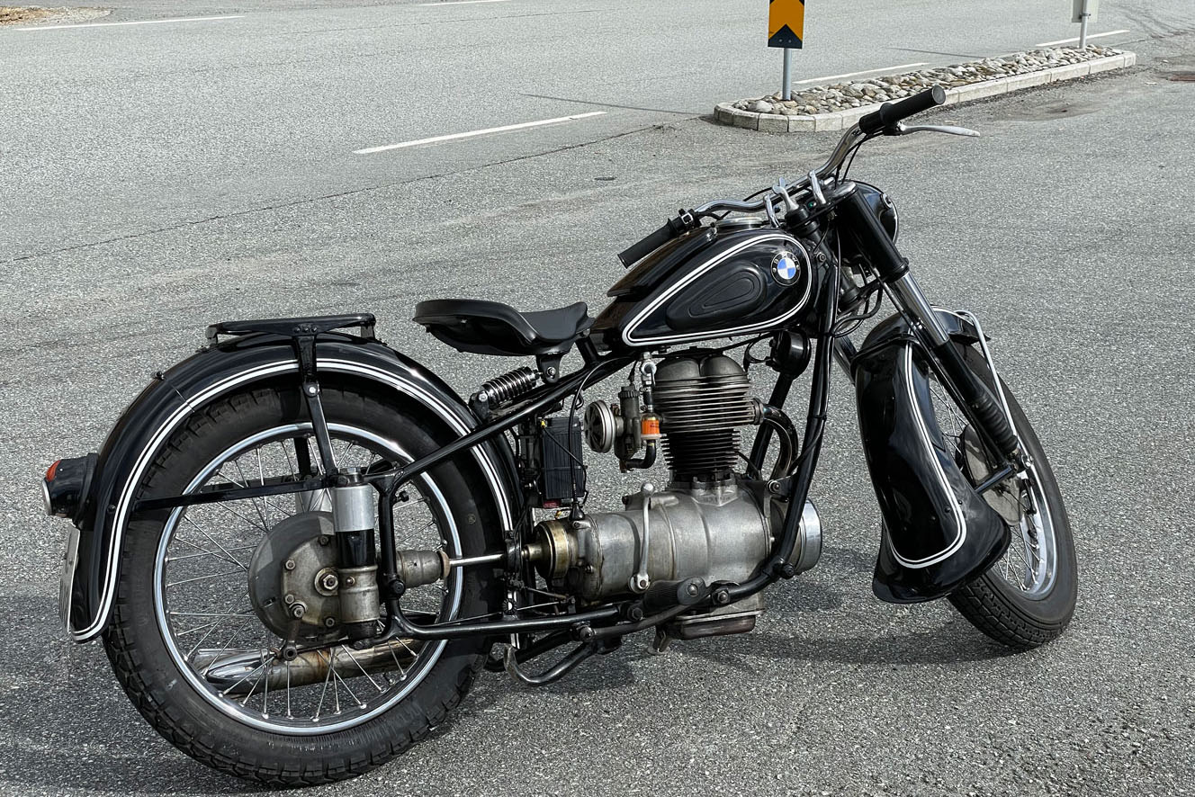

		Früher hatten die auch eine Gummiunterlage. Trotzdem war das ein Problem, die Batterien haben kurz gelebt und Säure verspritzt. Das sieht man auch am Rahmen und der Halterung.
Passende Batterien gibt es auch nur noch sehr schwer, wenn dann für Liebhaberpreise und schwer versendbar. Die im Bike passt auch nicht (zu gross, sieht man vielleicht auf dem Bild, da ist die Unterlage aber noch nicht drin). Das TPU-Teil ist also Adapter und Dämpfer in einem...
Plan ist eine exakt passende und dem Original nachgebildete Batteriehülle aus TPU. Da drin dann 4x32700 LiFePo4-Zellen, je 2 parallel, mit BMS, gut gepolstert.

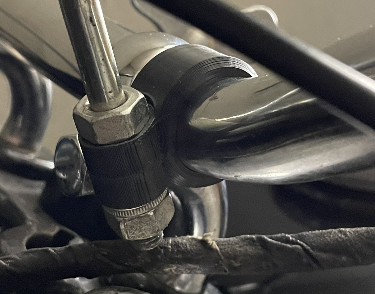

		Noch eine Sache, die mit PLA und ABS nicht möglich ist, aber mit TPU:
(Lenkerklemme für Rückspiegel, 100% Infill)
Normalerweise splittert das sofort entlang der Lagen auf. Nicht so TPU
 . Da ist ordentlich Druck drauf, inklusive Sprengring. Den Fahr- und Vibrationstest muss es aber noch überstehen. Freitag soll mal kein Regen sein...

		cool.
wenn noch nen Tropfen Epoxyd-Kleber drauf...

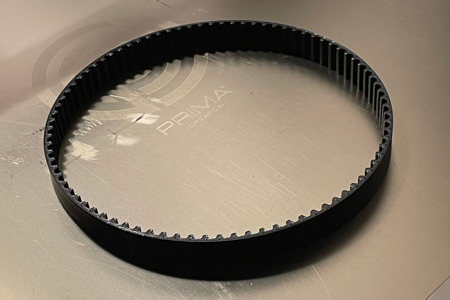

		Nachdem ich letztens ein Teil aus TPU mit Windschutz gedruckt hatte, wollte ich den Windschutz entsorgen. Wie üblich wollte ich ihn beim Wegwerfen zerpflücken, ihr wisst schon, die Genugtuung beim Zerreissen eines einlagigen Printbandes...
Es ist mir nicht gelungen! Ich hab die Lagen nicht trennen können und auch mit roher Gewalt zerreissen war nicht drin. Ok, die Grenze zwischen elastischer und plastischer Verformung wurde überschritten, das wars aber auch.

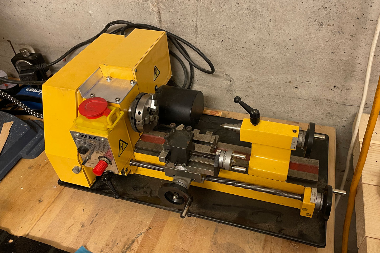

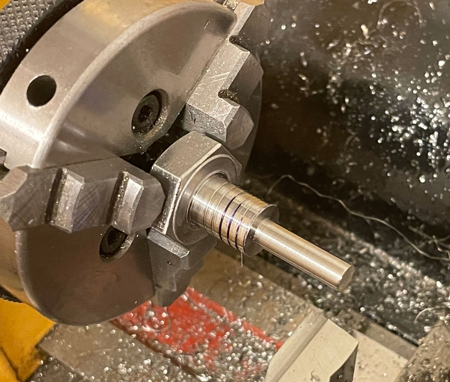

Da fiel mir ein, dass ich noch eine alte Hobbydrehmaschine im Keller hatte (die war schon immer Schrott...), angetrieben mit einem Zahnriemen. Der hatte sich schon vor 10 Jahren zerlegt, Ersatz war nicht zu bekommen. Also auf zum Drucken:

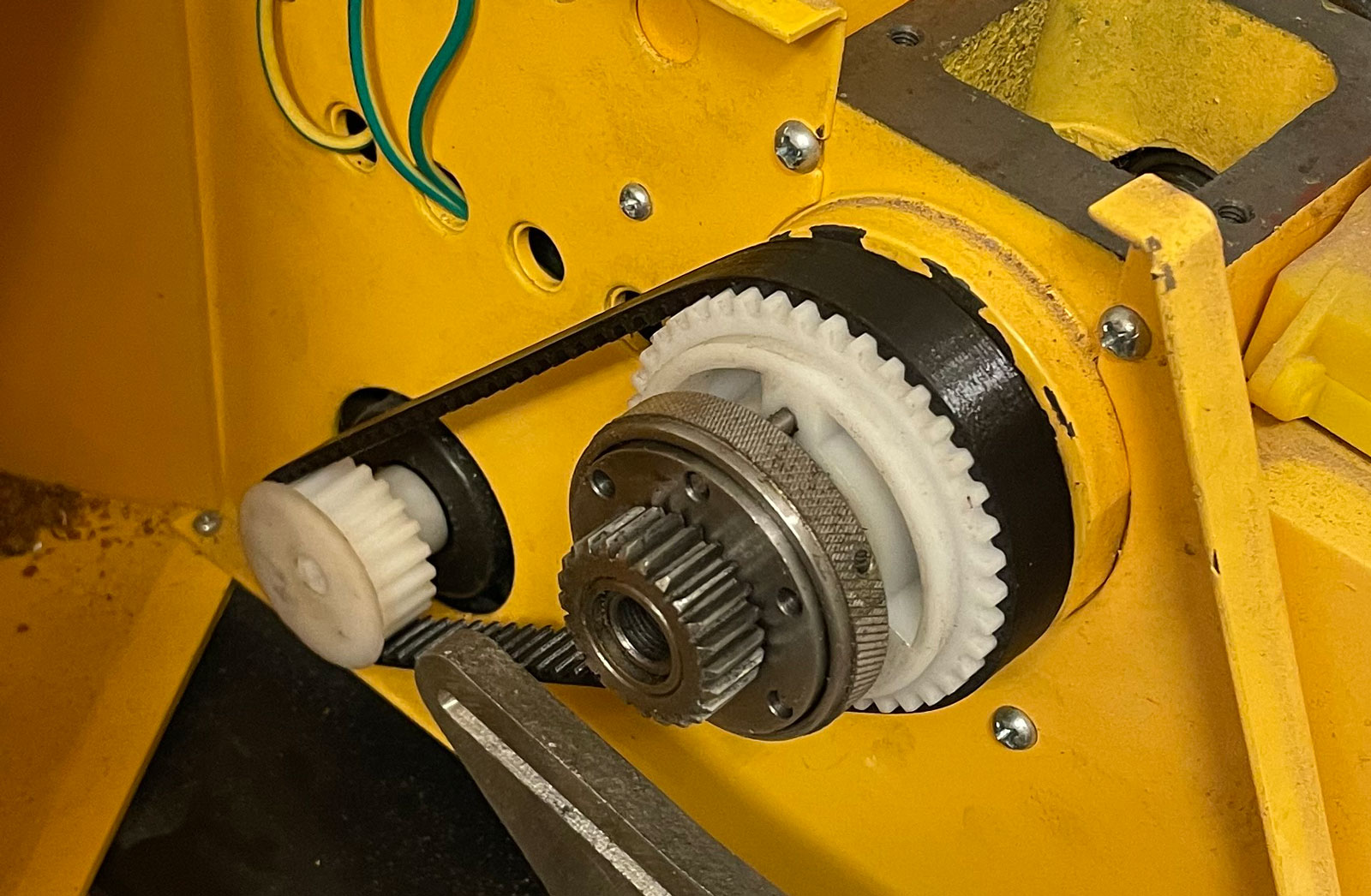

Und Einbau in das schrottige Getriebe:
Ein paar Minuten Leerlauf bei Höchstdrehzahl hat es überstanden. Jetzt ist das Ding vielleicht noch zu was gut (Schraubenköpfe polieren oder Messing drehen):

unglaublich, dass das Ding hält - ohne Gewebe drin.

		Gewebe kann ich leider nicht drucken... Ich hoffe, dass ich den Riemen nicht über die Elestizitätsgrenze bringe. Und wenn, dann ist der nächste nur einen Druck entfernt.

		So, getestet: Der Riemen ist solider als der Rest der Maschine. Beim Aluminiumdrehen kam der schwächliche Motor (500W) an seine Grenzen und stoppte aus voller Fahrt. Den Riemen hat es nicht interessiert.

		Heute rostfreier Stahl, eine M12-Schraube wurde abgedreht. Das hat eine Weile gedauert (immer nur 0,2mm zugestellt), der Riemen war also lange unter hoher Last.
Null Problemo. TPU ist meine neue Wunderwaffe
