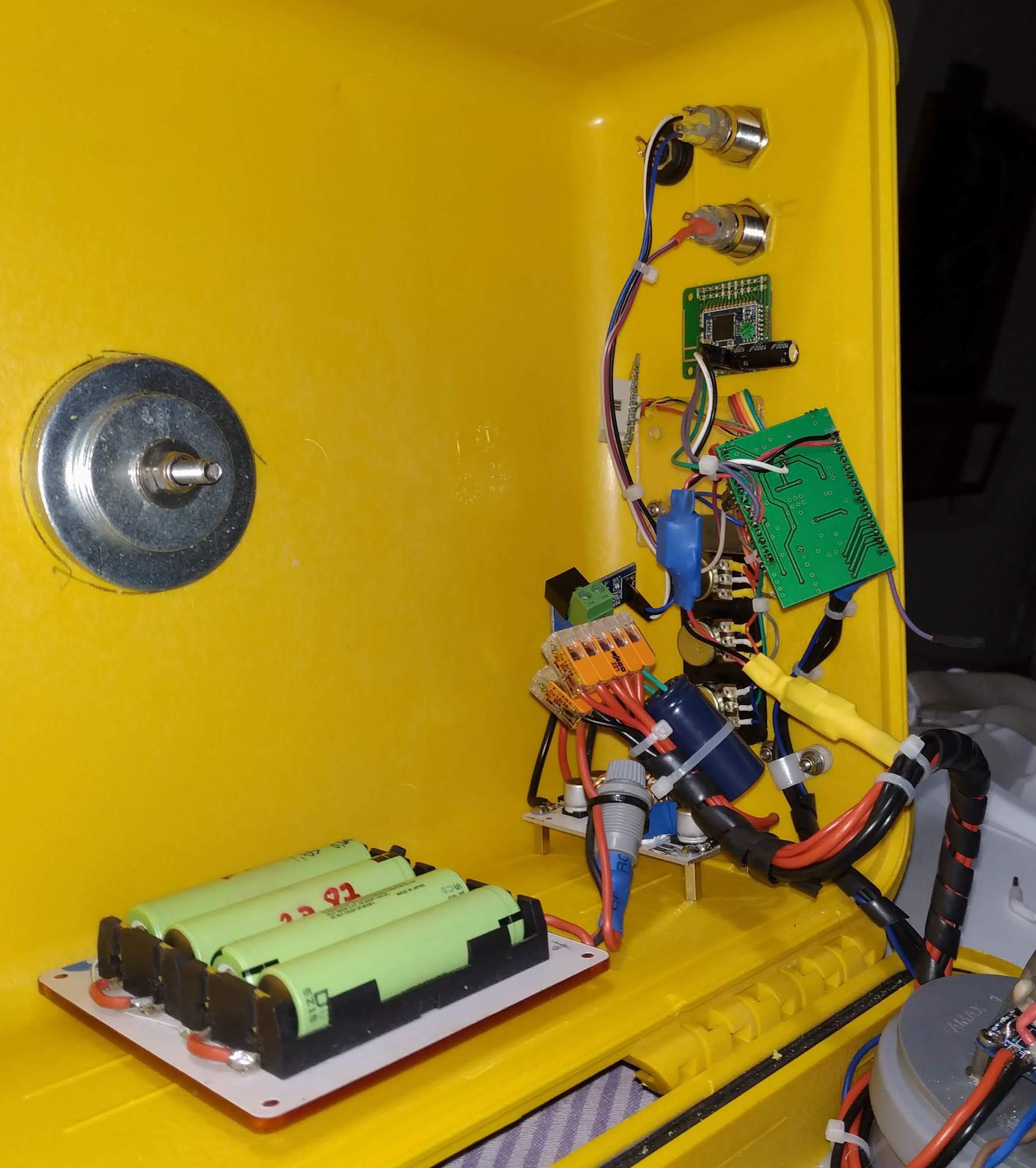

...und bläst die anderen Koffer glatt weg... hoffe ich doch.
Btw
Ich würde es mit EQ mal ohne die 10g Masse versuchen, weil dadurch natürlich im höheren Frequenz Bereich Wirkungsgrad verschenkt wird.
Könnte von der gesamten Energie her gesehen günstiger sein. Wenn der EQ den Bass in etwa genauso gut hin bekommt.
