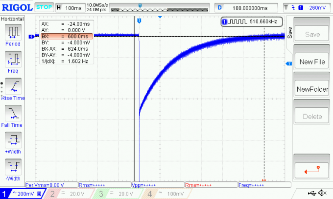

(04.01.2019, 09:08 PM)christianw. schrieb: Klär mich mal auf.
(05.01.2019, 10:14 AM)christianw. schrieb: Ich habe alle 4 Drosseln gewechselt. Die Parameter für DCR und L sind von Coilcraft und Würth gleich angegeben.Mir scheint wir reden aneinander vorbei. Bei Deinem 5W Test fällt ja dieser Wirkungsgradabfall auf, den beide 4,7uH Drosseln zeigen - die mit 10uH aber nicht. Der ripple-Strom wäre bei 4,7uH doppelt so hoch wie bei 10uh - das macht natürlich einen Unterschied an allen möglichen Ecken, nicht nur in den Spulen selbst.
Hmm, hmm.
(14.01.2019, 07:36 PM)christianw. schrieb: Zwischenzeitlich sind die Infineon FETs angekommen, also habe ich diese gegen die Toshiba verglichen, hier mit den bekannten Coilcraft XAL1510-103.
Nicht viel, aber immerhin 1.5-2% besser.
(22.01.2019, 07:34 PM)christianw. schrieb: Die Firma Würth war so freundlich und hat einige Muster geschickt, so dass weitere Messungen vorgenommen werden konnten.
erwartet habe ich eine Verbesserung mit den Wuerth.. ist aber nicht.
