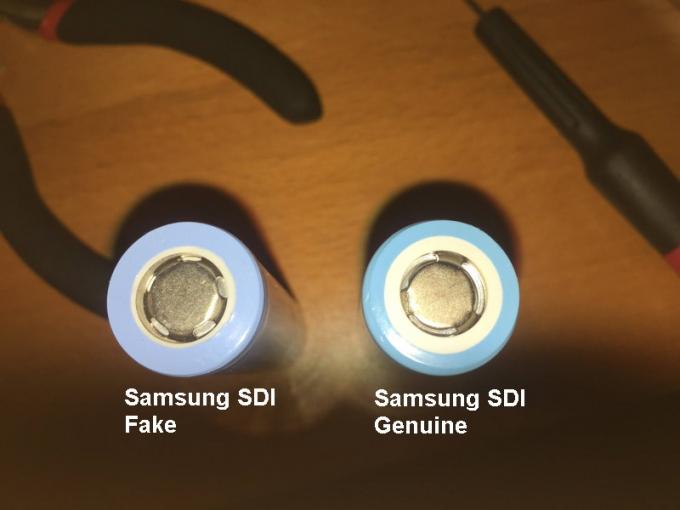

Nachdem ich die Balancer eingelötet habe, was sich am "Livepack" doch etwas blöd macht, da man hierbei an 0603 Widerstände einleitig Drähte anlötet und man dabei direkt an den Zellen ist, habe ich den ganzen Bums für 12h am Netzteil gelassen. Die korrekte Funktion der Balancer habe ich mir mit der Wärmebildkamera angesehen. Mit max 68mA Balancerstrom dauert so ein kompletter Zyklus ca. 2 Tage.
Von vormals 60mV Differenz über alles bin ich auf 12mV gekommen. Dabei ergibt sich beim entladen:
#1: 2950mAh bei 860mA
#2 3440mAh bei 2.5A
2.5A deshalb, da ich nicht weiss, wie groß der Fehler über die Zeit bei der Last ist. Das Teil hat keine RTC. Bei 2.5A ists hoffentlich weniger.
Last ist diese:
http://www.360customs.de/2017/01/150w-co...ty-tester/
Nach dem entladen und 2 Stunden Ruhen ist der Drift von vormals 442mV (erste Messung) auf nun 154mV gesunken - da geht also eventuell noch was.
Wie man leicht sieht, ergibt nen Balancer schon Sinn.
Nach einem weiteren Zyklus steht fest, mehr als 3450mAh sind nicht zu holen. Die Zellen sollen, wenn neu, minimal 2050mAh aufweisen, somit 2 parallel = 4100mAh. Mit 3450mAh ergeben sich 84.14% der minimalen "Neukapazität". Nach Datenblatt hätten die Zellen somit bereits 300 Zyklen runter.
Allerdings gilt dieses Datenblatt für Samsung SDI INR18650-22P, was diese Zellen nicht sind.
