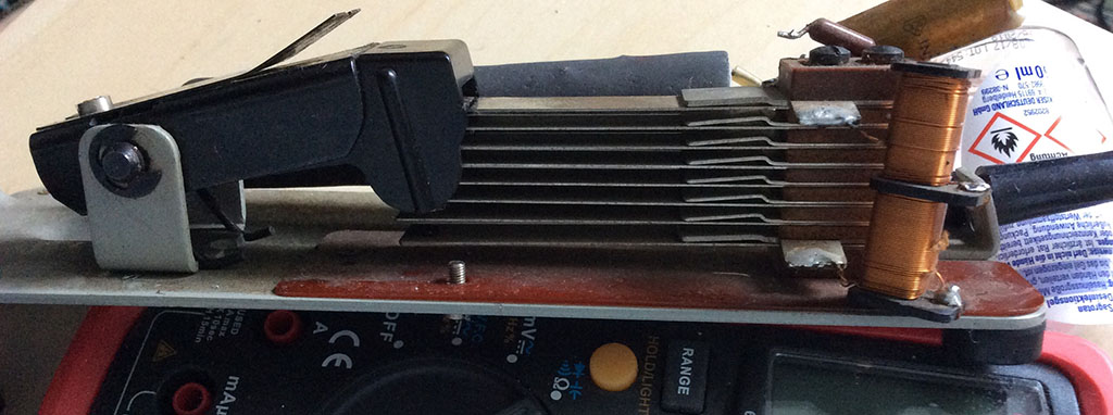

(Dieser Beitrag wurde zuletzt bearbeitet: 03.07.2018, 01:37 PM von r0cknrolla.)
(03.07.2018, 01:07 PM)christianw. schrieb: Der Keramikkörper beinhaltet mehrere Drahtwiderstände welcher per Stufenschalter gewählt werden. Schalte bei deinem Multimeter mal die Automatik aus und wähle die "Range" per Hand dann sollte es auch mit den Messwerten klappen.
Habe ich. Was ich nicht checke ist, wenn ich an den Lötpunkten an den Lamellen messe, bekomme ich fixe Werte wie 104 Ohm usw.
Wenn ich jetzt zum Keramikkörper hingehe und an den Drähten messen will, springt alles herum. Ich denke da verbiegt sich etwas im Inneren? Ist das normal? Oder ist drinnen etwas lose/ angebrochen / Wackelkontakt?
Ich schiebe mal ein paar Bilder rein. Damit man sich es besser vorstellen kann.
Beiträge: 10.620
Themen: 355
Da sollte sich nichts verbiegen.
