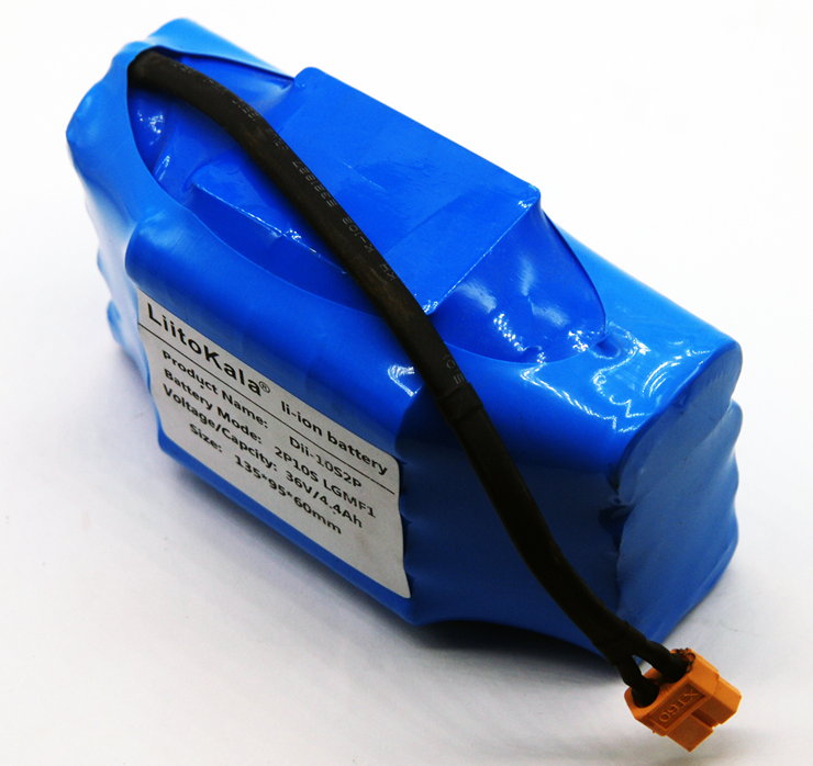

(02.05.2018, 02:06 PM)christianw. schrieb: Ich werde die Tage den oder einen anderen dieser Konfiguration bestellen.
https://www.aliexpress.com/item/36V-4-4A...39334.html
Wichtig, bestellen bei:
- liitokala Official Store
- liitokala Direct Store
nicht bestellen bei:
- liitokala 0fficial Store

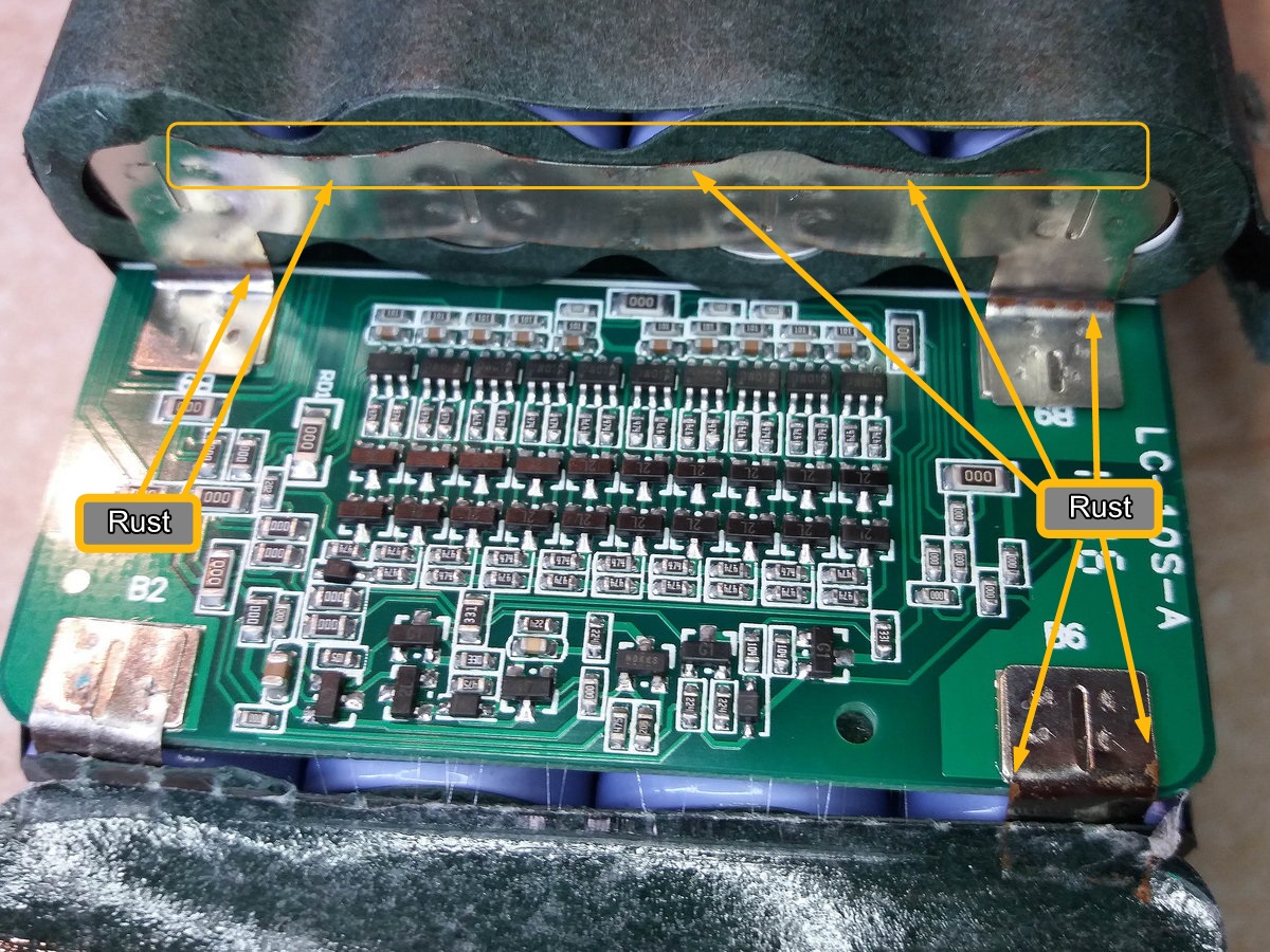

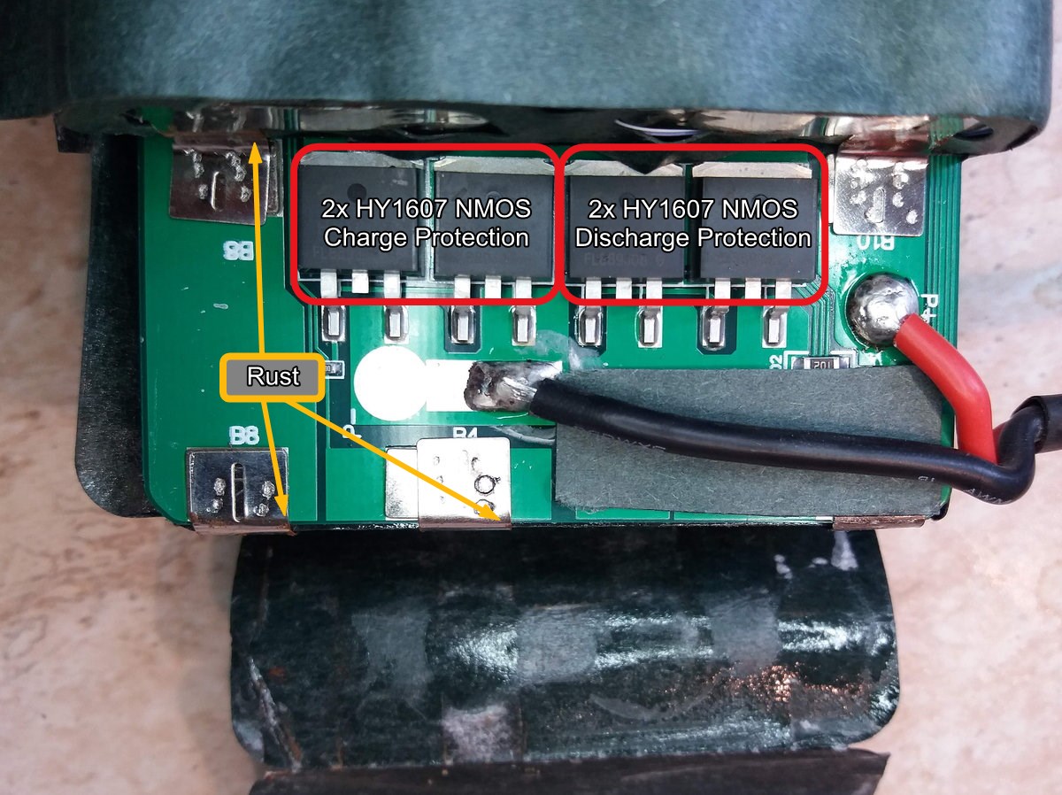

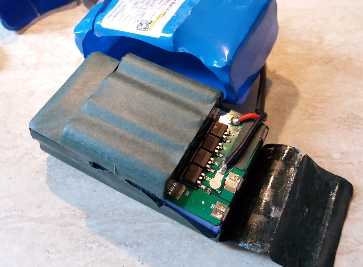

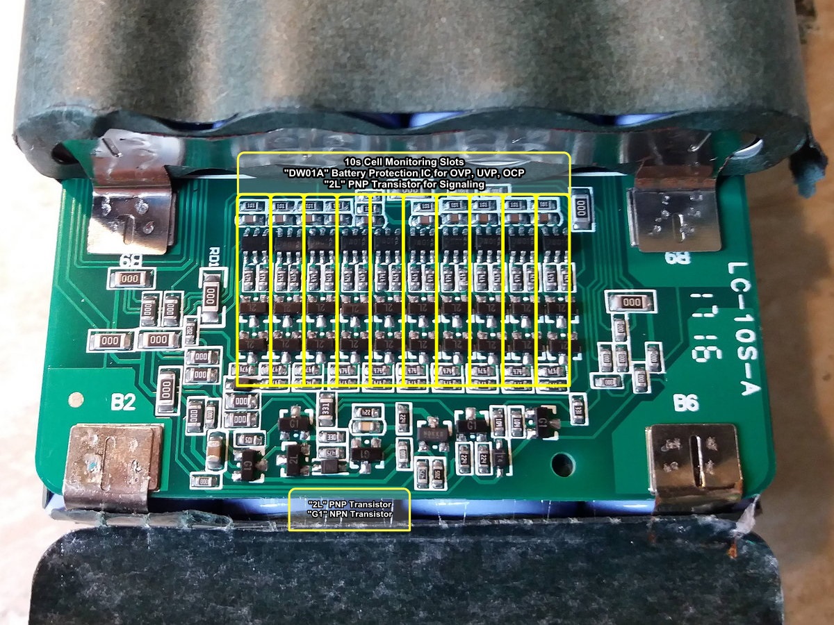

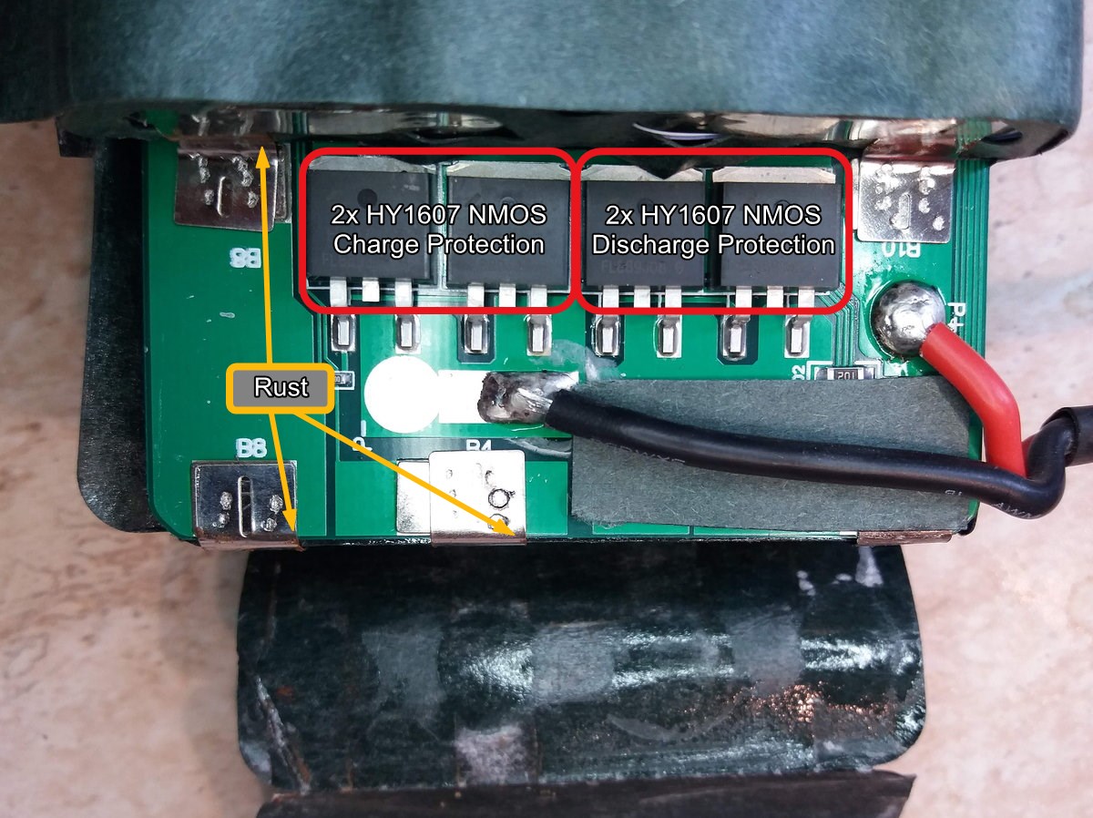

Pack ist da, soweit so gut. OVP, UVP, OCP and Zellenüberwachung ist drin - genauso wie Flugrost. Big Grin
Was offensichtlich fehlt, sind die Zellenbalancer. Ich hab reklamiert. Smile

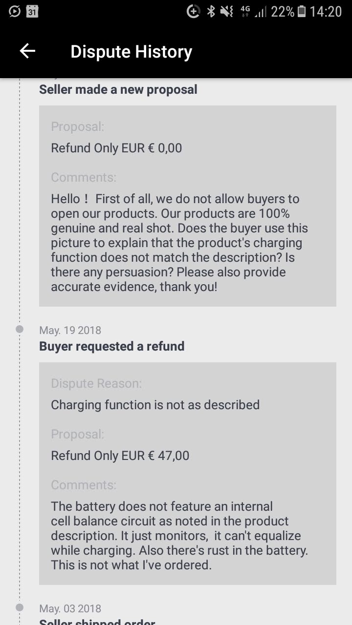

Der Verkäufer lässt mich wissen, dass ich als Kunde nicht berechtigt bin, die Ware zu zerlegen.
Offensichtlich muss man das aber bei fast allem was "der Chinese" verkauft.
Ziemlich frech diese Antwort Big Grin
Nun ja, ich weiss nicht, ob ich "zerlegte" Ware zurücknehmen würde...
Der Verkäufer verlangt eindeutige Beweis - wie sollen diese erbracht werden, wenn das "Gerät" nicht zerlegt werden darf? o.O

Davon abgesehen, ist das gelieferte Pack nicht dementsprechend was in der Artikelbeschreibung abgebildet ist.

Ich habe den Fall nach Paypal eskaliert, die haben entschieden, dass der Artikel zurück geschickt werden soll. Bei knapp 18€ Versandkosten nicht die beste Option. (Ausser für den Verkäufer, der davon ausgehen kann, dass keine Rücksendung erfolgt und somit nichts ausgezahlt werden muss.)
Ich habe denen jetzt nochmal geschrieben und Bilder gesendet, mal sehen was kommt. Leider habe ich den Fall bei Aliexpress aus Versehen geschlossen, da gibt es kein zurück.

Die Artikelbeschreibung sagt: BMS + Balancer:
Sollte dann, laut Beschreibung, so aussehen, mit BMS auf Alu an der Seite unter dem Schrumpfschlauch.
Geliefert wurde allerdings etwas anderes. Die Konstruktion ist nicht verkehrt, da kan alles auf das PCB punkten kann. Nur leider mit Rost und ohne Balancer.

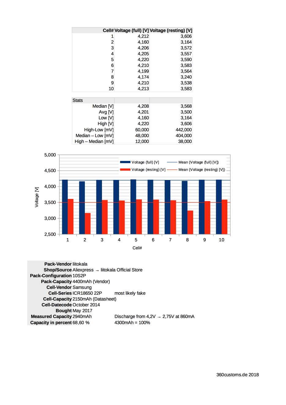

Gemessene Kapazität des Packs 2950mAh von 4.2V -> 3.0V bei 860mA (Abschaltschwelle war gesetzt bei 2.75V). Das entspricht 70% der Neukapazität. Die Zellen sind also alt, nach Datecode aus Oktober 2014.

Und weiter gehts, die Zellen sind wahrscheinlich nichtmal Samsung, sondern Fakes, das Top Cap ist anders, normal nutzt Samsung 3 Stege, diese hier haben 5.  Rolleyes
Ich habe bei weiterer Begutachtung auch Rost unter den Zellenhüllen gefunden.

Kannst du das Ding ein paar mal auf- und entladen und dann nochmal gucken? Oder sind die Zellen schon "dismantled"?
Ich bin dran, erstmal die beiden schwachen Zellen balancen.
Wie hast Du den DateCode herausbekommen, gibt es eine I2C-Schnittstelle?
Steht auf den Zellen und dann hier:
https://batterybro.com/pages/18650-date-...ookup-tool
Hier steht "1EA1" drauf.
