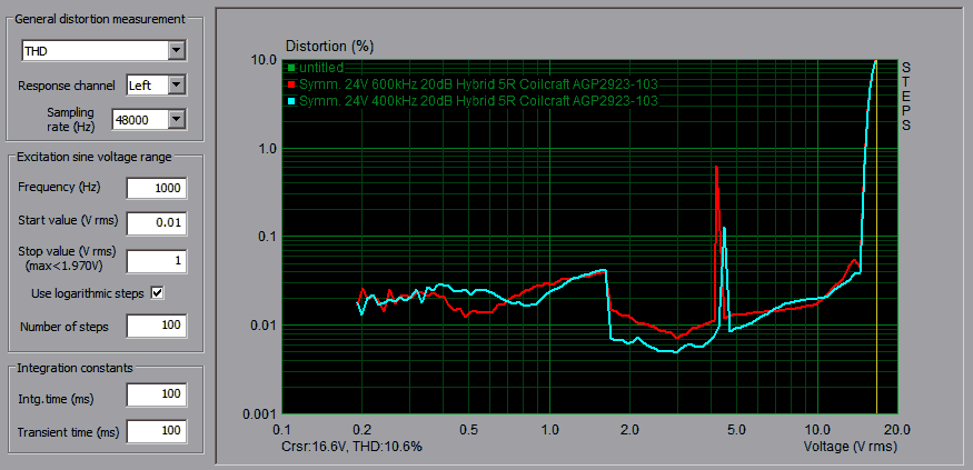

Beiträge: 10.631
Themen: 357
(01.09.2017, 09:51 PM)voltwide schrieb: Wieso beharrst Du eigentlich auf 600kHz-Takt?
Ist der peak bei 4,5V reproduzierbar?
Messung mit 400kHz, Peak scheint eine Eigenart der Drosseln zu sein, oder ein Seiteneffekt der Umschaltung der Modulation.

Der Step den wird bei Dir immer gesehen haben, deutet imho auf einen Modulationssprung.
Dieser Peak ist nun ganz was Neues.
Der Unterschied zwischen 400 und 600kHz ist nun auch nicht umwerfend.
Hat der peak rgendwas mit dem geänderten Erdungskonzept zu tun?

Beiträge: 10.631
Themen: 357
01.09.2017, 10:58 PM
(Dieser Beitrag wurde zuletzt bearbeitet: 01.09.2017, 11:00 PM von christianw..)
Zwischenbericht, alles ist besser als die Vishay.
Die Codaca CSD0910B-6R8M würden sogar gerade so aufs Board passen. Diese "peaken" auch wesentlich weniger als der Rest.
Man könnte behaupten, der Peak ist immer da, nur sieht man ihn bei den Vishay nicht.

Der Peak bei 4.5Vrms kommt anscheinend vom EMI-Snubber am Ausgang. 10n + 3R3.
Entferne ich einen, wird der Peak wesentlich kleiner.
Dafür ergibt sich (manchmal) ein neuer Peak bei 1.8Vrms, direkt auf der Kuppe der Umschaltung.
Beiträge: 15.953
