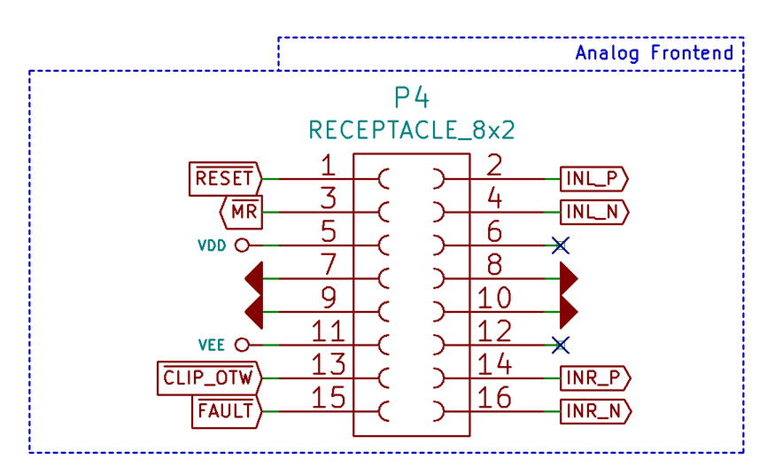

Bitte beachten, auf dem Baseboard (Amp) ist die Belegung so:

(20.06.2017, 11:50 PM)christianw. schrieb: Bitte beachten, auf dem Baseboard (Amp) ist die Belegung so:
Ooops - da hat sich wohl was getan, schau ich mir morgen mal an.
Für den Einschalter suche noch so ein kleines 2 poliges abnehmbares Kabel (RM 2,0 - 2,5 - 2,54): Typenbez, und Hersteller.
Das Gleiche in 3-polig für die Verdrahtung der Eingänge auf dem AFE.
Beiträge: 10.610
Themen: 355
Registriert: Jul 2012
Das ergibt sich daraus, dass auf dem AFE der Header von hinten gesteckt wird. Das überdenke ich auch nochmal. Muss eh die Platine oben kürzen, damit sie in ein Standardgehäuse passt.

Wofür hast Du die 4 Kontrollsignale auf den Header gelegt?
Beiträge: 10.610
Themen: 355
21.06.2017, 05:16 PM
(Dieser Beitrag wurde zuletzt bearbeitet: 21.06.2017, 05:17 PM von christianw..)
Für den Fall, dass die mal gebraucht werden. (Z.B. MUTE des Amps vom DAC oder bei Clipping)

Btw., wieso ist dein Modul eigentlich "falsch" herum eingesetzt?
Beiträge: 15.908
Themen: 70
Registriert: Jul 2009
(23.06.2017, 04:08 PM)christianw. schrieb: Btw., wieso ist dein Modul eigentlich "falsch" herum eingesetzt?
Gegenfrage - was ist daran falsch herum?
Ein solches Modul wird mit seinen beiden Klinkenbuchsen üblicherweise auf eine Rückwand montiert.
Oder meinst Du dass das pinning nicht stimmt?
Beiträge: 10.610
Themen: 355
Ich denke das Pinning ist falsch herum. Die Pins auf der Rückseite des Moduls sind die Ausgangspins.
Beiträge: 15.908
Themen: 70
Ist dies das korrekte pinning?
