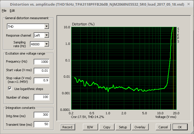

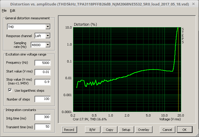

Beiträge: 15.953
Derweil hab ich mal die Verstärkung des AFE auf 26dB gesetzt (genau eher 27db) und ein paar Messungen gemacht.
Verstärkungs-Frequenzgang
1kHz Rechteck mit 5R Last
1kHz Rechteck o. Last
Das ist soweit erstmal im grünen Bereich.
