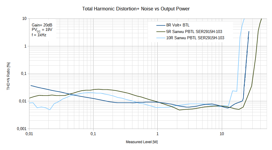

Vielleicht schaust du mal auf die Skala, da steht [W] und nicht [V].
Beiträge: 15.959
Ich habe jetzt ca 1min auf die Skala geschaut und immer noch knicken die Volt+ zuerst ab, und das ja bei einem Pegel, der lt Deiner Aussage gar nicht sein kann. Hoast mi?
24.03.2017, 03:56 PM
(Dieser Beitrag wurde zuletzt bearbeitet: 24.03.2017, 03:56 PM von christianw..)

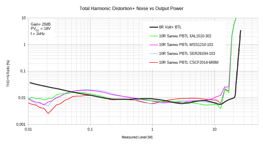

Ich habe noch zwei weitere Drosseln herangezogen:
Coilcraft SER2915H-103
Codaca CSCF2014-6R8M (baugleich mit den 7uH auf unserem TPA3255 Board)
Die Codaca ist bisher die beste, sogar besser als die größere SER2915H.
Alle zusammen:
Die SER2915H-103:
Die Codaca CSCF2014-6R8M:

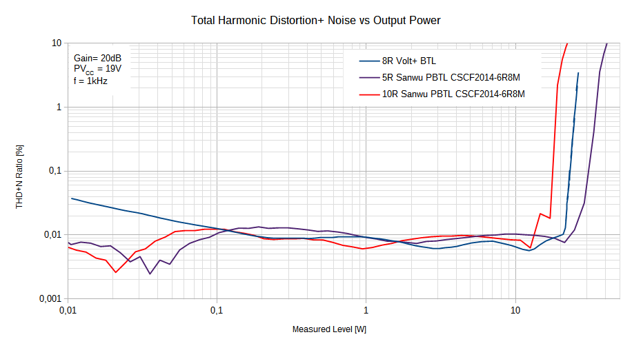

Das ganze Rudel nochmal bei 8R/10R:
(24.03.2017, 03:55 PM)voltwide schrieb: Ich habe jetzt ca 1min auf die Skala geschaut und immer noch knicken die Volt+ zuerst ab, und das ja bei einem Pegel, der lt Deiner Aussage gar nicht sein kann. Hoast mi?
Ne, wo genau? Zeig mal her.

Ich versteh echt nicht was du willst, ist doch alles richtig?
(24.03.2017, 03:45 PM)voltwide schrieb: Mir fällt auf:
-Das Sanwhu mit 5R schafft mehr unverzerrte Ausgangsspannung als mit 10R
-Der Klirrfaktorknick beim Volt+ setzt sogar noch eher ein, als bei Deinen Messungen
Sorry, das ist für mich eben nicht konstistent
Wo denn, was denn, was ist denn falsch?
Beiträge: 15.959
24.03.2017, 04:06 PM
(Dieser Beitrag wurde zuletzt bearbeitet: 24.03.2017, 04:07 PM von voltwide.)
Ich muß mich wohl korrigieren, hinsichtlich der Watt-Skalierung.
Sieht doch so aus, als ob das Volt+ mit 8R zwischen mit dem Sanwhu 5/10R liegt, d.h. stimmt annähernd überein.
Ich nehme also alles zurück & behaupte das Gegenteil
Ok.
Schick doch mal eine Farbtabelle rüber, die du sauber differenzieren kannst.
Beiträge: 15.959
24.03.2017, 04:11 PM
(Dieser Beitrag wurde zuletzt bearbeitet: 24.03.2017, 04:13 PM von voltwide.)
Insofern bestätigt auch mein plot im posting #60 Deine Aussage, dass der Klirrgrad zwischen 10/5R im mittleren bis oberen Leistungsbereich sich in etwa verdoppelt.

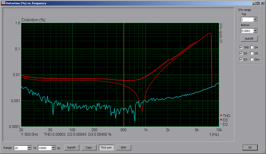

Kann jemand den Wechsel des dominanten Klirrspektrums erklären?
5R bei 19V:
5R bei 24V:
10R bei 19V:
10R bei 24V:
Beiträge: 10.677
also wenn du mir die Messungen zeigst, mit "Ursache unbekannt" , sage ich : Diagramme vertauscht oder Messfehler !
weil: THD bei 24V 10R viel grösser als 24V 5R ....KANN nicht sein. oder du hast was neues erfunden...der erste amp, der bei mehr Strom/Leistung deutlich weniger verzerrt , als bei weniger Last

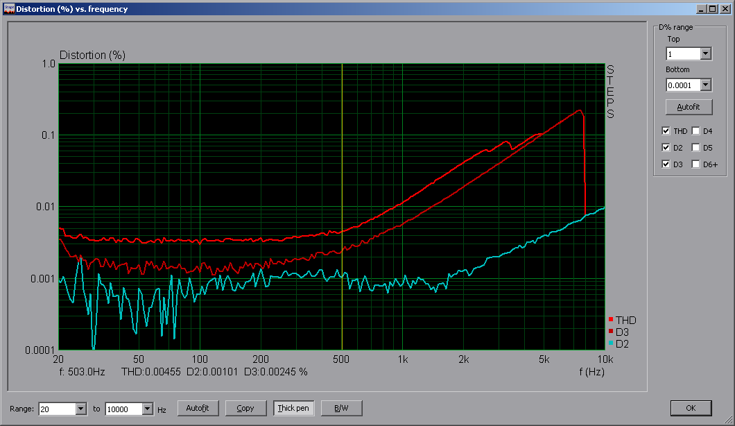

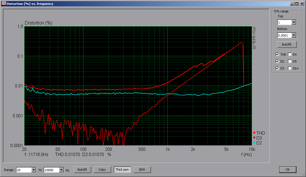

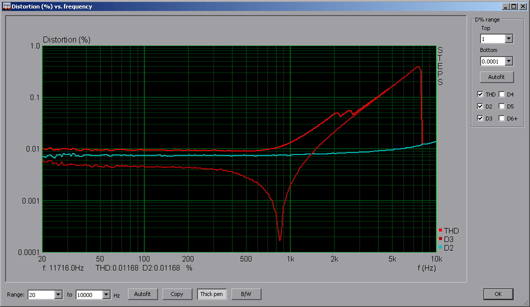

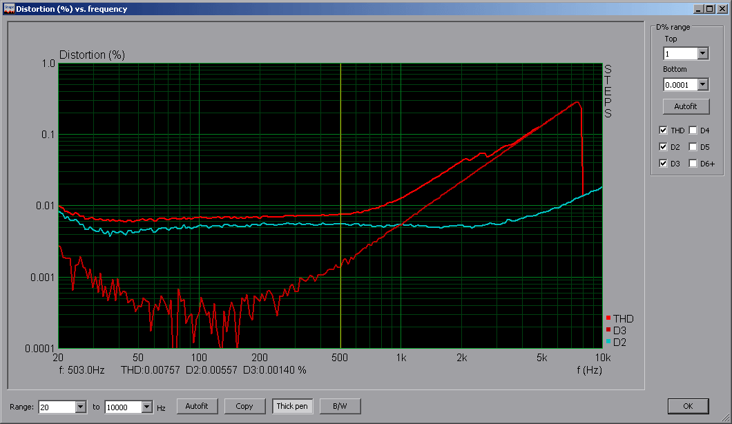

Dann separiere ich die Frage, warum hier D2 dominant:
5R 19V 6.3dBV:
und hier D3:
5R 24V 6.3dBV:
(unter 1kHz)
Warum ist es bei 10R genau anders herum?
D3 dominant 10R 19V 9.3dBV:
D2 dominant 10R 24V 9.3dBV:
