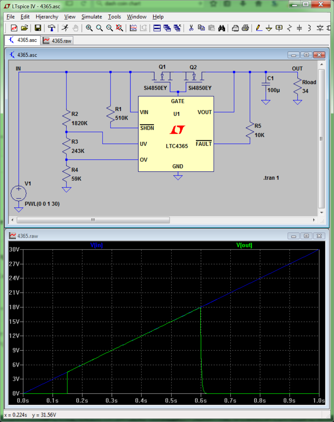

(19.03.2017, 02:31 PM)buyman schrieb: Nein, natürlich nicht. Trotzdem ärgerlich, da es sogar ein Chip von LT war
Genau gesagt ein LTC4365 - der hat aber generell eher gestreikt und länger gebraucht. Mit dem LTC4367 gings dann, wenn auch nur in 1V Schritten ...
Cool! Der macht ja genau das gleiche wie meine Schutzschaltung
Der LT Chip:
[Bild: 8905.png]
Es scheint für alles eine fertige und bessere Lösung zu geben...

(19.03.2017, 03:33 PM)kahlo schrieb: Es scheint für alles eine fertige und bessere Lösung zu geben...
Besser ist relativ, diskret aufgebaut dürfte man das günstiger hinbekommen. Das teuerste an deiner Schaltung dürfte das Relais sein, oder?
Bzgl. Fehler: ich hab einen DC-Sweep simuliert - der benötigt ewig. Genauer kann ich das gerade nicht nachstellen, da das Problem ja am Firmenlaptop aufgetreten ist. Transient muss ich morgen mal testen - vielleicht rechnet er damit ja dann wirklich schneller.
Oder magst du mal einen DC-Swep von -30 auf +30V ausprobieren und schauen, wie lange er benötigt? Wie gesagt, alles kleiner <1V Schritten war unmöglich.
Beiträge: 11.063
Themen: 48
DC-Sweep ist bei dieser Schaltung keine gute Idee. Der Kondensator am Ausgang verhindert effektiv den Start der Berechnung. Selbst wenn man ihn wegnimmt, ist die Performance lausig. Nimm .tran, da ist es in einem Sekundenbruchteil erledigt...
Beiträge: 300
Themen: 9
Registriert: Feb 2016
Danke, jetzt wo du es sagst fällts mir auch auf. Manchmal sieht man den Wald vor lauter Bäumen nicht mehr ...
