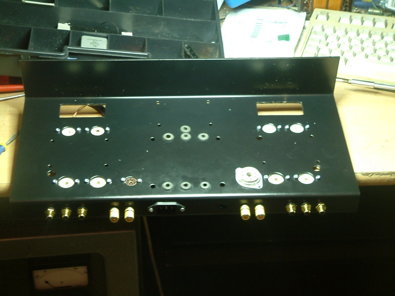

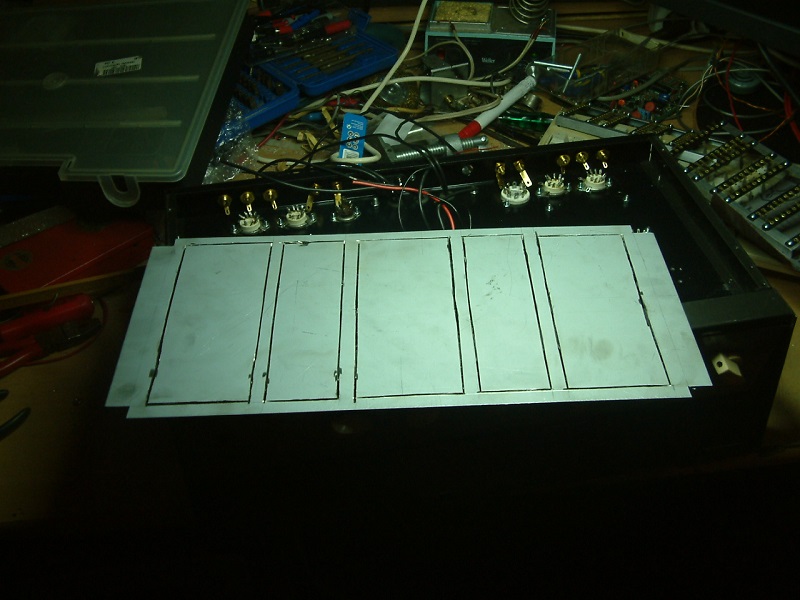

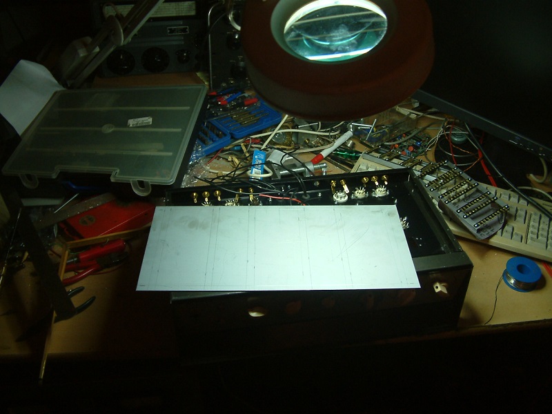

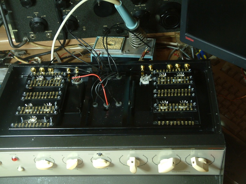

wenn mir ein Stück Blech in die Hände fällt...
Rohstoffe

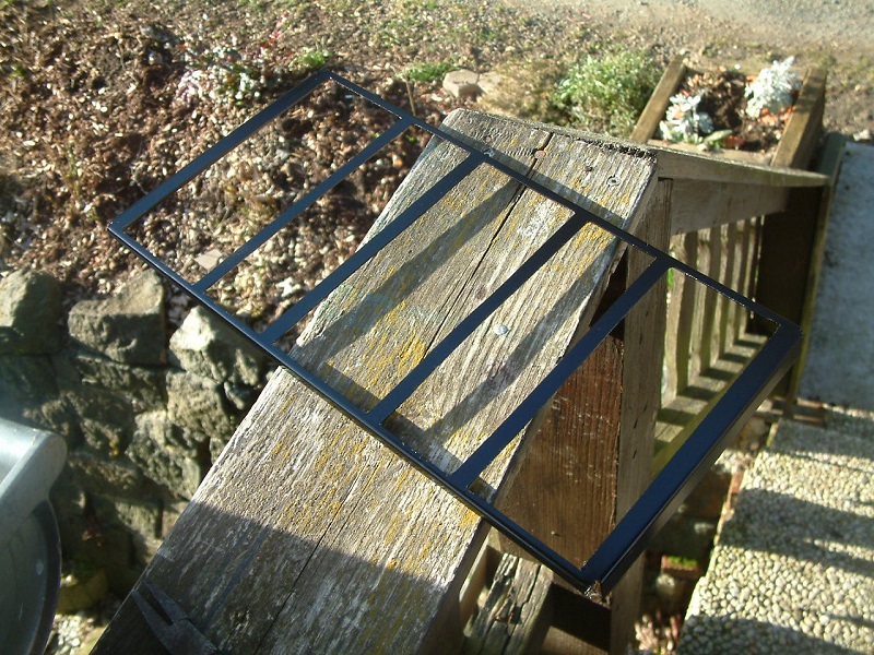

sowas ist nur für Leute geeignet die trotz CNC Technik und Hochtechnologie nicht vergessen haben was eine Feile ist..
schönes Wetter nutzt man ideal aus (jetzt solls ja wieder regnen)
Halterahmen für alle Lötleisten
darauf wird montiert:
2x Halter für russische Glimmerkistchen
Montageplatte für vier Trimmer

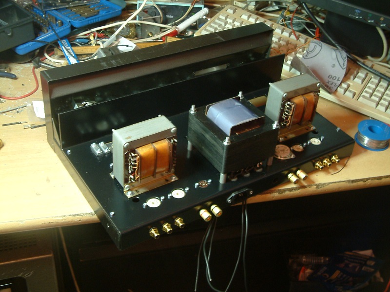

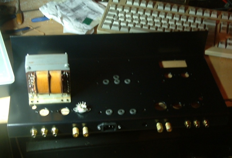

Teilchen bestücken. Brücken sind unten, sieht man nicht.
Beiträge: 15.909
Mächtig gewaltig!
Ich wage mal einen Blick in die Zukunft: Irgendwann wird mal ne Zuse auf Deinem Hof stehen.
