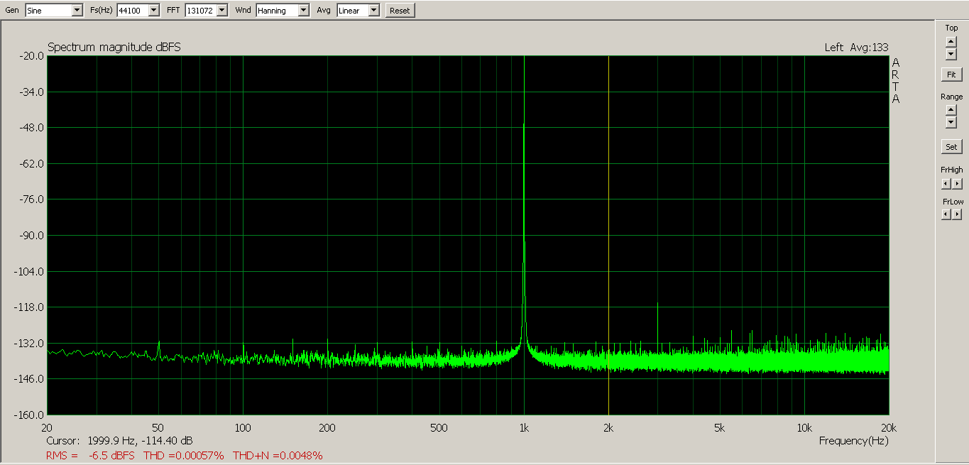

Ich hatte mit ARTA /Spektralanalyse gemessen, line-out-R -> 6.3mm Klinkenkabel -> line-in-L
Du mußt unter ARTA /setup nicht nur die Soundkarte spezifizieren, sondern unter "measurement" auch noch mal die Einstellungen prüfen - hier
Eingang=links, Ausgang=rechts.
Dazu den Signalgeber auf Sinus 1kHz stellen, Ausgangspegel etwa -6dB
Nicht vergessen, den Signalgeber auch ein zu schalten.
Dann sollte die loopback-Messung funktionieren.

(16.01.2017, 02:11 AM)voltwide schrieb: Hier ist die loopback-Messung der soundkarte, d.h. LineOutR -> LineInL, direkt und ohne Abschwächung.
![[Bild: attachment.php?thumbnail=742]](https://stromrichter.org/attachment.php?thumbnail=742)
Das gemessene Klirrminimum liegt bei rund -6dBFS Eingangspegel.
8,6ppm sind schon nicht schlecht - aber noch meilenweit entfernt von der theoretischen 24bit Auflösung!
Da geht noch was:
