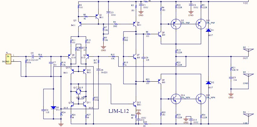

das ist fast exakt der Schaltplan des L12-2 Moduls, das es bei ebay ab ca. 15€ gibt (für 10€ mehr sogar mit passendem KK).
Auffallendster Unterschied ist das die L12-2 mit vier -und wie ich finde geeigneteren- Endtöpfen arbeitet und ab Werk eine feste Bias-Vorspannung aufweist.
Weiter hat sie die Überstromsicherungen Q4, Q17 nicht.
Die L12-2 würde sich als Messamp sicher gut eignen, da sie unbedingt stabil läuft.
Selbst in meine ESL, die in der Spitze über -80° Phasendrehung aufweisen bleibt sie kühl, stabil  und -es sei nebenbei angemerkt- auch klanglich sauber.
Mit kleineren Modifikation wie einstellbarem Bias und/oder verschiedensten Kompensationsarten, oder Q4/Q17 ist das eine sehr runde Sache.
Macht den Selbstbau eigentlich obsolet. Wink
Hab die Kiste intensiv durchgesimt ... und einfache Miller- und 3-pol Kompensation laufen beide stabil ... die 3.pol natürlich mit höherer OL Bandbreite und daher etwas geringerem Klirr.

Ein paar Unterschiede sehe ich schon: Differenzverstärker (mit Cascode?), VAS (ohne Darlington), Leistungswiderstände im Kollektor- und Emitterzweig der Ausgangsstufe, keine Schutzschaltung. Was machen Q17 und sein Gegenüber?
Wo ist im Orginal-Schaltbild (oben) die Frequenzkompensation? Stabil ohne jeglichen Miller-Cap? Ich schätze ich muss rüber nach diyaudio und den Faden komplett durchgehen ;-)

Ok, hab den Faden bei diyaudio gelesen. Alles klar soweit, der publizierte Schaltplan ist wohl nicht ganz vollständig. Zumindest der 100pF Millercap fehlt.
Hört sich nach einer guten Test-Plattform für eigene Designs an. Leider passt das PCB nicht in mein aktuelle 1HE-Gehäuse-Konzept. Ggf. muss ich nochmal umdenken.
