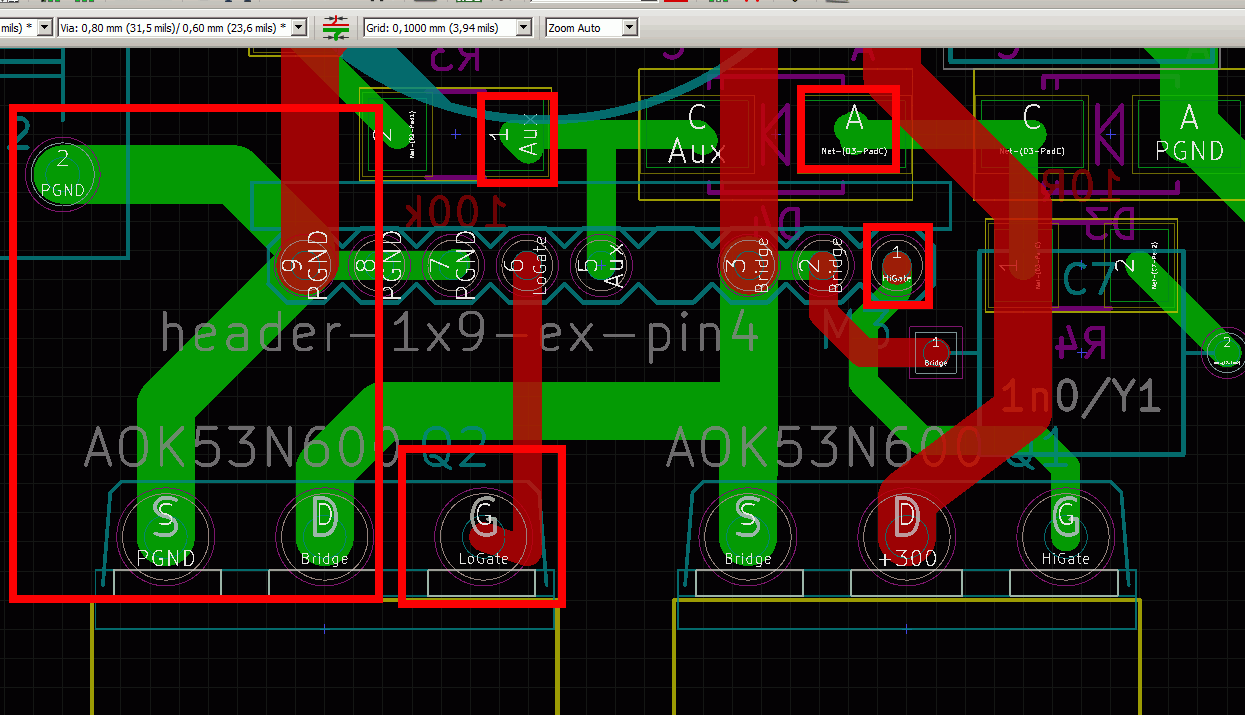

(03.01.2017, 05:12 PM)voltwide schrieb: Die nächste Näherung:
.pro gehört auch ins .zip. Wink
Wenn man die Füllung der Vias ausmacht, sieht man einige Schnitzer der Leiterbahnverlegung.
Auch möchte ich Fragen, ob der Kondensator Links, wo an der Drossel hängt, nicht direkt an diese angebunden werden sollte, anstatt beim Controller-Board einen Stützpunkt zu haben.
Also so:

I see, ja kann man so machen, halte ich allerdings für unbedenklich, da ja über ein THT-Loch gegangen wird, das üblicherweise mit Lot verfüllt wird.
Theoretisch am besten wäre die Direktverbindung Kondensator-MOSFET.source
Vias abschalten ist ein guter Tip.
Hier nochmal mit pro-Datei.
Aufgrund der hohen Spannungen und damit kleineren Ströme hat der Primärkreis wesentlich höhere, zulässige Impedanzen als Du das von Deinen TPA-Layouts gewohnt bist. Dieser Bereich ist also vergleichsweise unkritisch.
