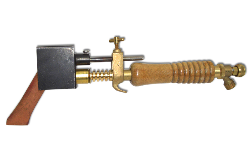

Beiträge: 15.953
Sieht aus wie ein Lötzieher
