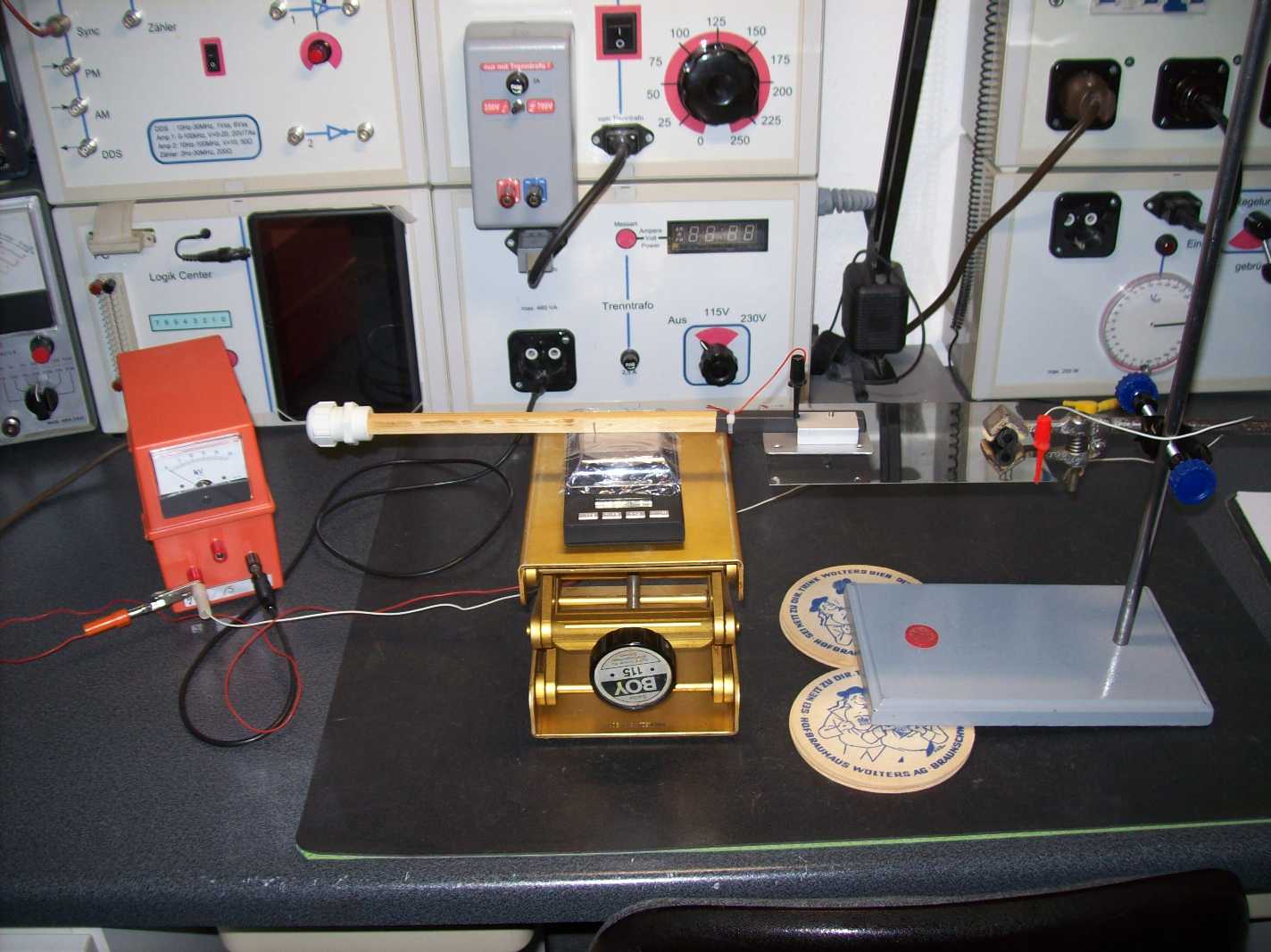

Was mich irritiert ist die Kräftegleichheit bei Anziehung und Abstoßung. Genau das sagt Coulomb ja.
Wenn ich mit der Torsionswaage 2kV Anziehung messe, hab ich Vollausschlag. Wenn ich dagegen 2kV Abstoßung messe, komme ich nur auf 1 cm. Und trotzdem können sich die beiden Kräfte kompensieren.
Da ist noch was im Spiel, auf das wir noch nicht achten. Ich ahne auch was....
Bei den einseitigen Kraftmessungen bewegt sich der Arm. Bei der gegensinnigen Messung aber nicht. Da bleibt der Arm ja in Ruhe. Das scheint sich so günstig auf die abstoßende Kraft auszuwirken, dass sie dadurch der anziehenden Kraft gewachsen ist.
Ich könnte mir gut verstellen, dass Coulomb den Zeiger nicht frei rotieren ließ. Wahrscheinlicher ist, dass er mit seiner oberen Torsionsstellschraube die Bewegung des Zeigers kompensiert hat und dann an der Stellschraube abgelesen hat.
(Sowas Tolles kann meine Torsionswaage leider noch nicht. Ich müsste den Torsionsfaden in ein Lager hängen. Fürchterlich bei der Pendelei.)
Dann würde sich mir erklären, wie er zur symmetrischen Formel gekommen ist.
Es wird wieder Zeit für die China-Waage. Die macht nen kleinen Hub. Ich spekuliere, dass das kleine Ding Coulomb auf Anhieb bestätigen wird.

Plan für morgen:
Ich räume die Torsionswaage ab. Sie besteht nur aus dem Brett und einem Stativ. Das kann sie ab.
Und dann bau ich die China-Waage wieder auf. Und dann machen wir eine vollständige Kondensatorkraftmessung mit zwei gegen Erde geladenen Platten. Also noch einfacher als mein letzter Aufbau.
Wenn Coulomb bei rauskommt, ist alles richtig, was wir geschlussfolgert haben.
Und meine alten Waagenmessungen sind Schrott wegen des Hubes.
ABER
wir wissen dann, dass die Abstoßung Gegendruck braucht, um zu arbeiten. Und die Anziehung da nicht so empfindlich ist.
So. Und dann jubel ich!
Dann haben wir einen Kraftvektor. Die Glocke wurde nicht abgestoßen sondern angezogen. Deswegen auch oben spitz und unten flach. Wenn das Ding kein kompletter Hoax ist. Die heutigen Elektrolifter sprühen nur Elektronen nach unten. Also Rückstoßprinzip und grässliche Effizienz. Wir lassen uns nach oben ziehen. Ganz anderer Ansatz. Und wissenschaftlich sehr interessant, finde ich.
