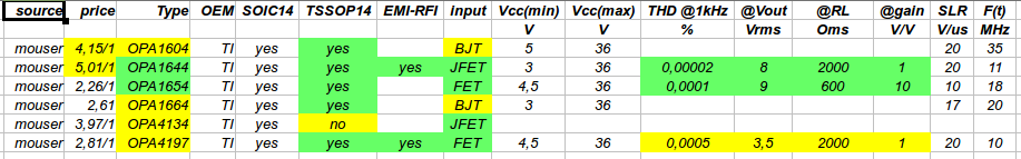

(23.07.2017, 09:00 PM)christianw. schrieb: Auf den 4197.
OPA1654 sieht in dieser Hinsicht deutlich besser aus, gibt es auch im TSSOP14.
Ist zwar nicht EMI hardened, scheint aber FET-Eingänge aufzuweisen.

Was ist den mit dem OPA1604, problematisch weil BiPolar?

OPA4140 scheint etwas teuer.
Beiträge: 15.953
(23.07.2017, 09:57 PM)christianw. schrieb: OPA4140 scheint etwas teuer.
Bipolar ist im allgemeinen deutlich störempfindlicher gegen AM-Einkopplungen als FET-Eingänge.
Gibt es überhaupt EMI-gehärtete BJT_OPAs?

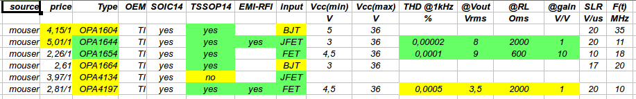

In meiner kleinen OPA-Matrix bleiben eigentlich nur 2 Kandidaten interessant für das AFE.
Hab ich da noch welche übersehen?

1644 ist "hardcore" teuer, aber als Sample durchaus einen Vergleich mit dem 1654 Wert.
Auf dem roten 60x60mm TPA3251 hatte ich den OPA1604 verwandt, da hat er ordentlich EMI eingesaugt - zumindest im Abstand von 10-15cm (4G/LTE).
Beiträge: 15.953
24.07.2017, 12:39 AM
(Dieser Beitrag wurde zuletzt bearbeitet: 24.07.2017, 12:40 AM von voltwide.)
ja, der 1644 ist hier offenbar das Flaggschiff, mit sensationell niedrigen Verzerrungen gerade bei hohen Aussteuerungen.
Und der OPA1604 hat nun mal nen BJT-Eingang...

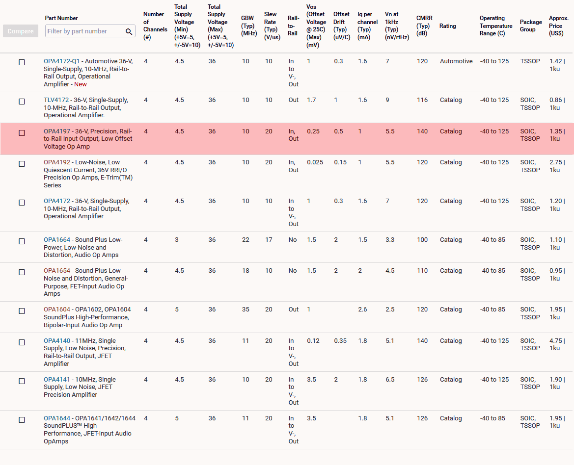

Update der 4 Opas:
Beiträge: 10.633
Themen: 357
Beiträge: 15.953
(24.07.2017, 08:36 PM)christianw. schrieb: Der 1654 hat CMOS Input, nicht FET:
https://e2e.ti.com/support/amplifiers/au...75/1284828
Stimmt, außerdem ist er EMIR spezifiziert. TIs Doku ist ausgesprochen uneinheitlich und verstreut imho

(24.07.2017, 10:56 PM)christianw. schrieb: Bringt es uns weiter, wenn wir einen AE-Kontakt bei TI bzgl. Opamps hätten?
Vielleicht - aber erst mal liegt es an uns, die Anforderungen zu spezifizieren.
So etwas in der Art ist ja die Tabelle, die ich gerade weiter aufarbeite.
btw, der OPA4197 ist ja hinsichtlich Verzerrungen wirklich ne Niete.
