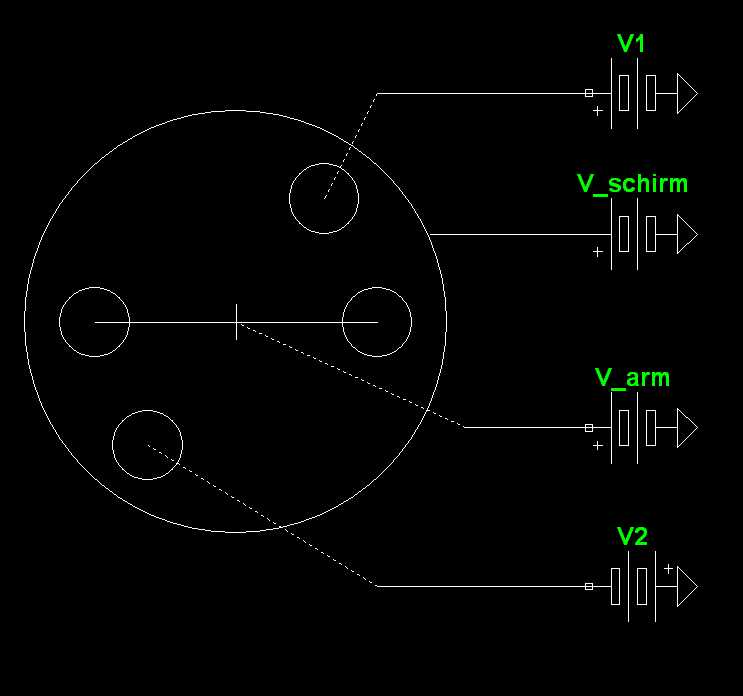

>Man muss die stationären Elektroden orthogonal zum Arm stellen, alles zunehmend unter Spannung setzen und dabei den Schirm mikrometerweise verschieben, bis keine Kraft mehr feststellbar ist. Sehr fragiles Gleichgewicht.
Verstehe ich jetzt gar nicht...Woher soll (kann) eine Kraft kommen, wenn Dreh-Sensor (Kugeln etc.) auf exakt gleicher Spannung wie ein vollständiger Schirm ist ?
Wenn da (es ist ja der NULL / Referenz-Zustand) schon irgendwelche Kräfte sich zeigen sollten, zeigt es, dass die Abschirmung oder die Potential-Gleichheit nicht 100% exakt ist.
Denn sonst darf es keine Kräfte da drin geben , egal ob An- , Ab- oder beides .
(Und von den beteiligten Massen und Abmessungen her können wir wohl Gravitations- oder Casimir-Effekte ausschließen.)
(Vor 2 Stunden)alfsch schrieb: Verstehe ich jetzt gar nicht...Woher soll (kann) eine Kraft kommen, wenn Dreh-Sensor (Kugeln etc.) auf exakt gleicher Spannung wie ein vollständiger Schirm ist ?

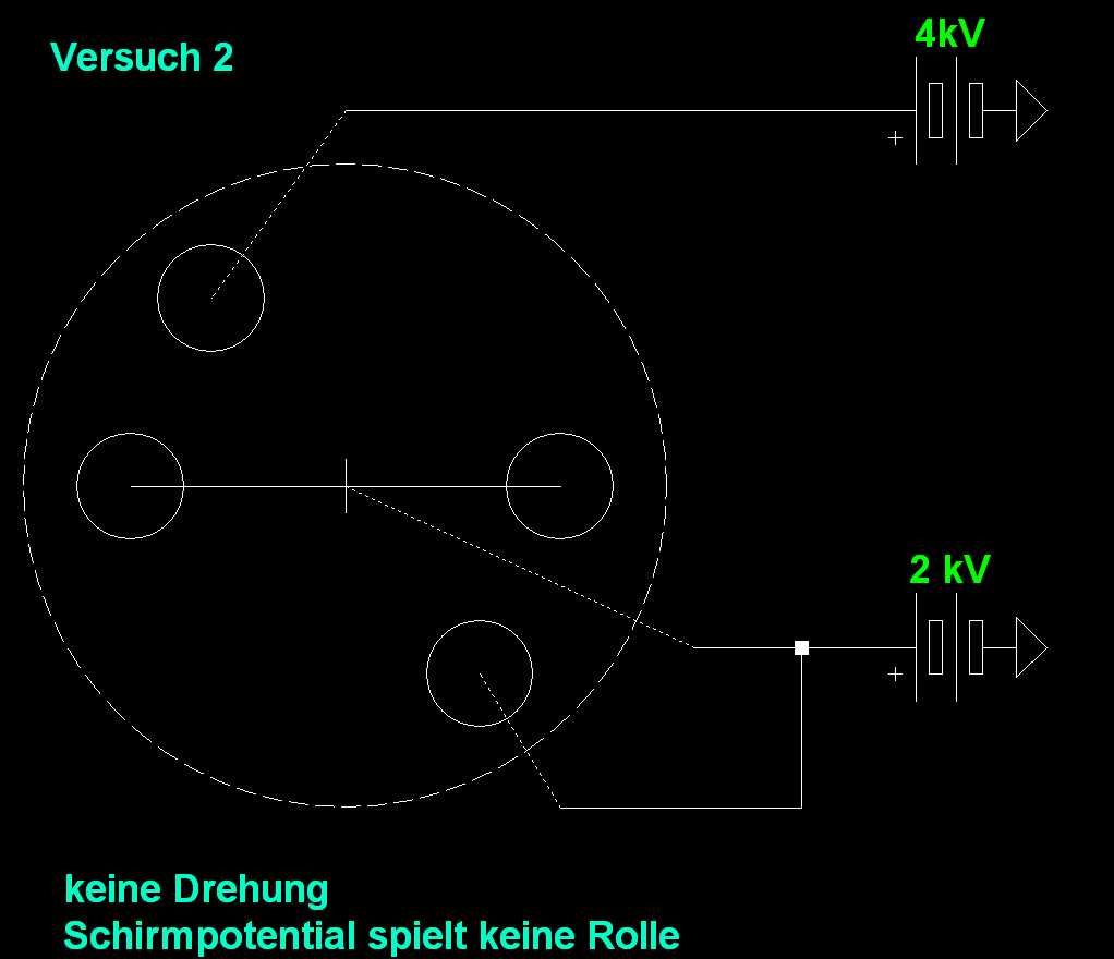

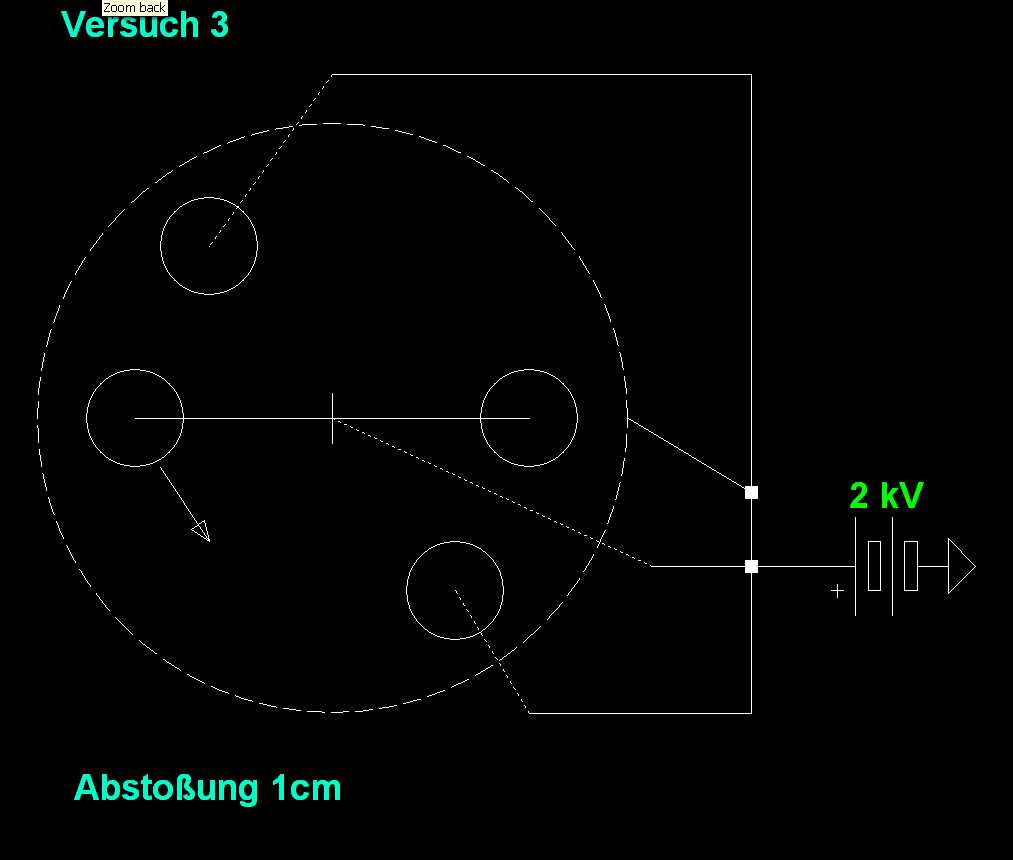

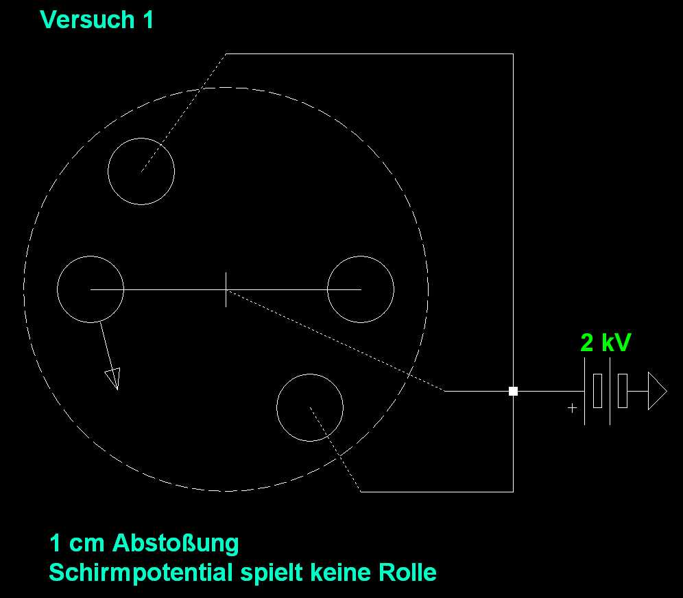

Erinnere Dich: ich hatte den Schirm geladen. Und den Dreharm nicht. Und sah eine Ablenkung. Du zaubertest eine ad-hoc-Theorie und sagtest, dass das auch umgekehrt so ist. Tatsächlich konnte ich den Dreharm laden und den Schirm nicht und es trat die gleiche Drehung auf.

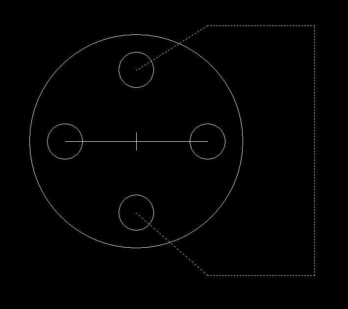

Beides hätte aber nicht sein dürfen! Eine perfekt ausbalancierte Torsionswaage sieht von oben so aus:
Und da kann ich an allen drei Speisepunkten beliebige Spannungen anlegen, ohne dass eine Drehbewegung entsteht.
Ich erkannte meinen Fehler schnell. Der runde Außenschirm war nicht konzentrisch. Vielleicht ein halber Millimeter Abweichung. Das reichte schon.
Das Ding darf erst empfindlich werden, wenn ich die zwei stationären Kugeln diagonal stelle.
Nur mit vorheriger Ausbalancierung kann man sicher sein, dass man auschließlich die Kraftwirkung zwischen den Kugeln misst.
Nun alles klar, Alfsch?
