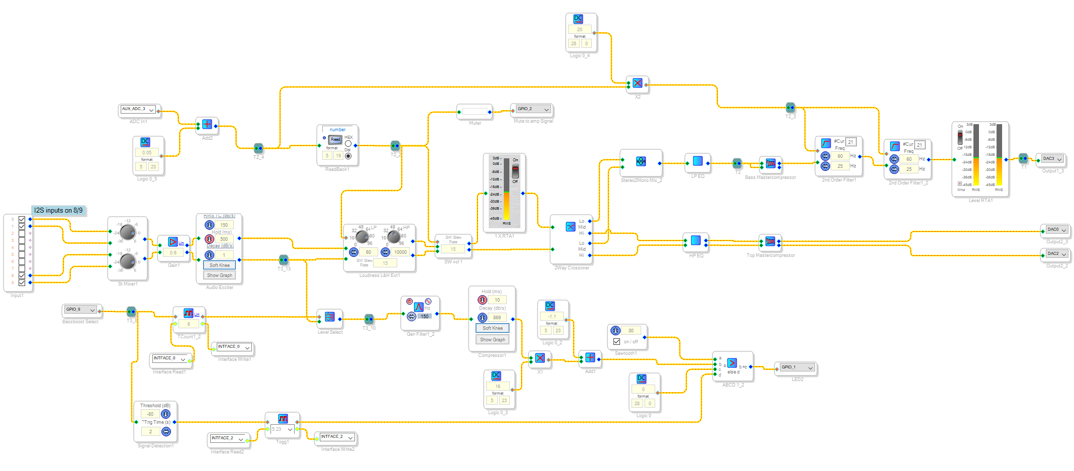

Signalchain ist adaptiert von der BikePA. Im wesentlichen eine 2-Wege-Weiche mit getrenntem EQ und Kompressoren. Frei von Pseudobass gibt es im Kern eine Loudnessfunktion, die über ein externes Poti bedient wird, so wie man es von alten Radios kennt.
Die Lautstärkeregelung erfolgt dabei gehörrichtig:
https://en.wikipedia.org/wiki/Loudness
Dazu gibt es noch ein Subsonic-Filter (2x2nd Order), der ebenfalls an diesem Poti hängt, und die Frequenz im Bereich 25-60Hz verschiebt. Hat den Vorteil, dass bei kleineren Pegeln die Widergabe nach unten erweitert wird ohne das Chassis zu überlasten. (Kann im Aussenbereich auch fixiert werden um Energie zu sparen)
Unten dran ist meine Stroboskop-Funktion. Nicht im Bild die Beschaltung des "Muters", welcher bei minimalem Level vom Poti ein SHDN-Signal ausgibt um z.b. den Amp abzuschalten.
Den Subsonic kann man für den maximalen Pegel dann einfach weiter nach oben ziehen, z.b. 110Hz - das wird knackig.

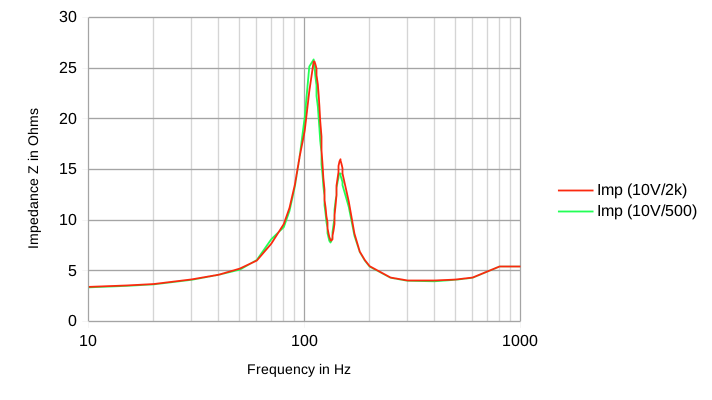

Eventuell ist der Pegel noch zu gering, gemessen mit 2k und 500R in Reihe für 10Vrms Amplitude. Gemessen mit Multimeter.
Eingebauter Zustand bei geschlossener Box, die Visaton alle in einem Einzelvolumen.
Die leichter Verschiebung nach unten für den höheren Pegel ist innerhalb 1Hz, also zu vernachlässigen. Muss wohl mal mit kleineren Ref-R messen.
Messung nach:

Mit der oben abgebildeten. Ich habe gemessen im geschlossenen Koffer für
5Vampl und 2k
10Vampl und 2k sowie 500R.
Die Messung bei 5V/2k habe ich nicht im Plot, da sie gleich der bei 10V/2k ist.
Die Verschiebung der Chassis-Resonanz durch "einwobbeln" habe ich nicht gemessen - werde ich beim nächsten neuen Chassis mal testen.
Das heisst "Chassis ist eingefahren/ausgeleiert, ja. (35Hz, 6 Stunden +/-4mm Hub)" gilt für das Einwobbeln und ist unabhängig vom oberen Plot.

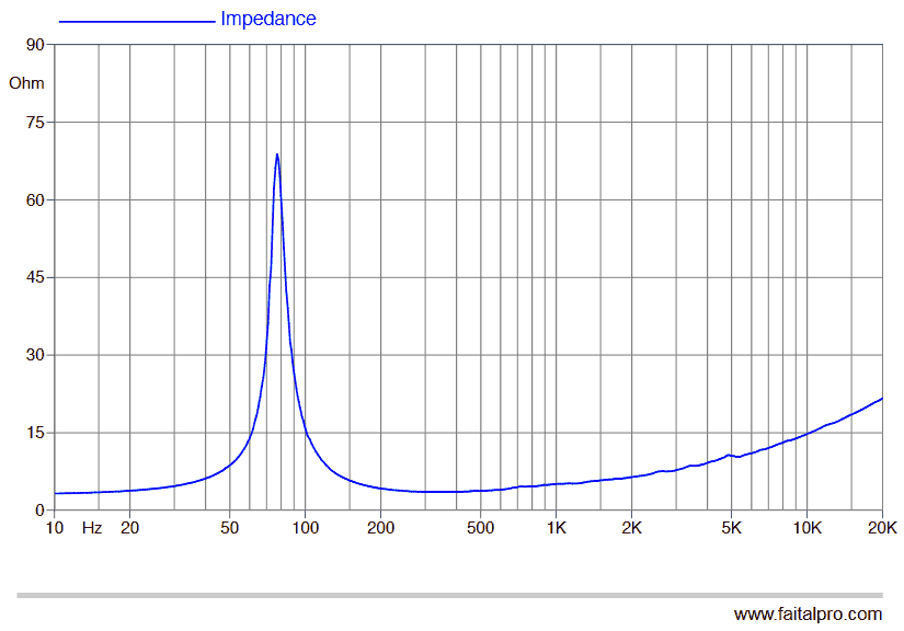

Die Impedanz nach Hersteller ist:

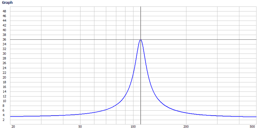

Die Impedanz des Chassis in 15l CB ist nach WinISD:
Das deckt sich für die Frequenz recht gut mit der Messung in #130 bei 110Hz.

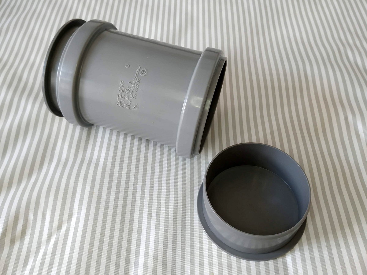

Die Sache mit den Einzelvolumen stellt sich so dar:

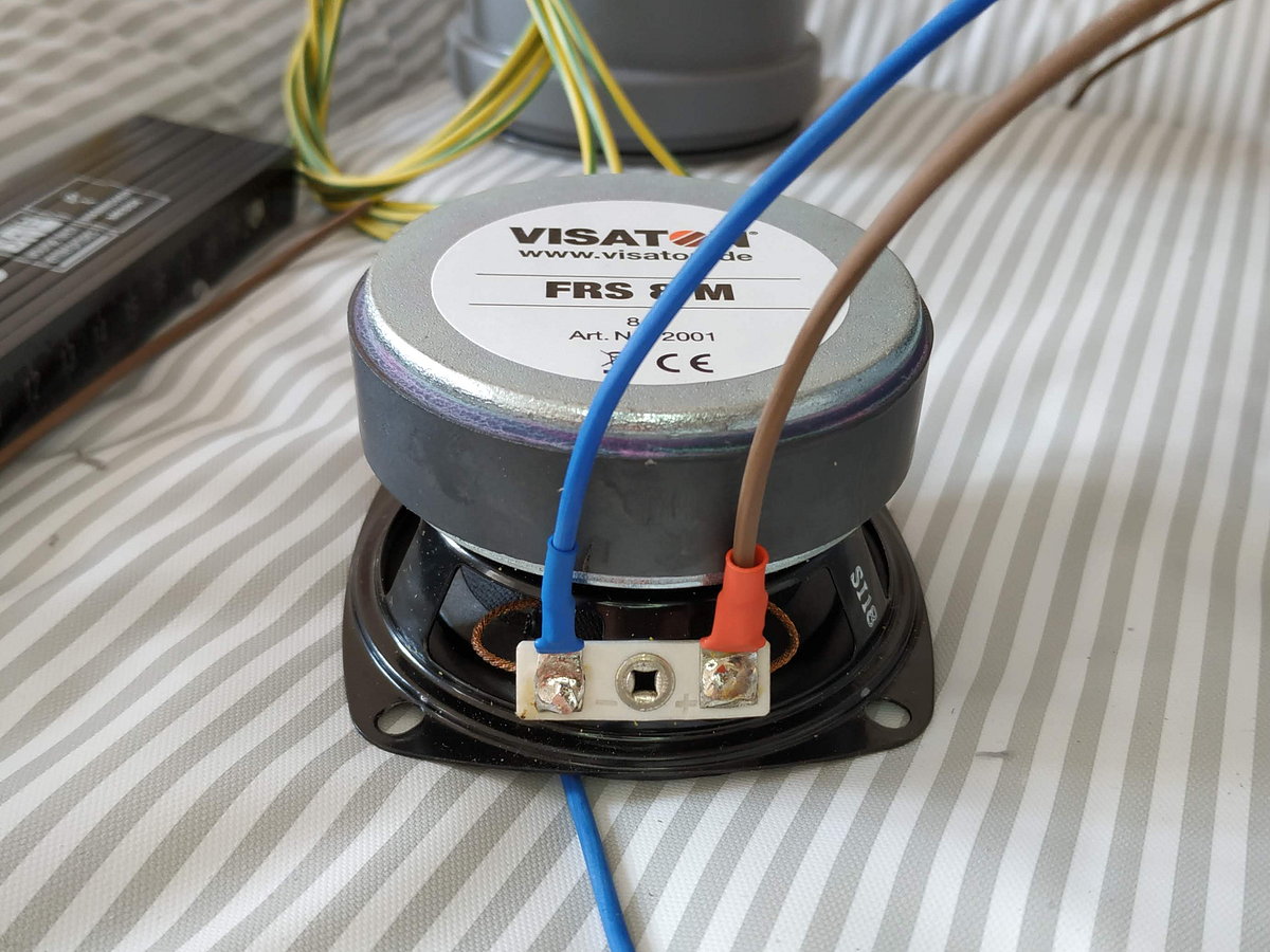

DN75 Doppelmuffe mit Verschlusskappe besorgen und halbieren:
Passt? Passt knapp mit ein wenig "drücken":
Kappe drauf um Volumen zu verschließen:

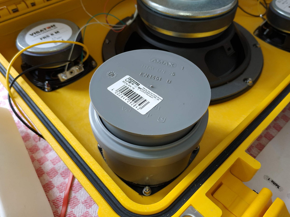

Damit die Anschlüsse der Chassis passen, müssen diese etwas an das Chassis herangebogen werden:
Kabeldurchführung bohren:
Anschlussleitungen an die Chassis löten:
Einbauen und darauf achten, dass die Muttern mit ihren Flanken dem Radius folgen:
Etwas fummelig aber geht.. Beim aufsetzen der Kappen auf der Seite der Kabel anfangen, dann flutscht es gut vorbei und die Anschlüsse sitzen zwischen Kappen- und Muffenwandung.
Die Befestigung erfolgt hier mit flexiblem Heisskleber.. Heisskleber ist nie schön, erfüllt hier aber seinen Zweck zuverlässig. Montagekleber härtet nicht schnell genug aus.
Abschliessend "Deckel drauf":

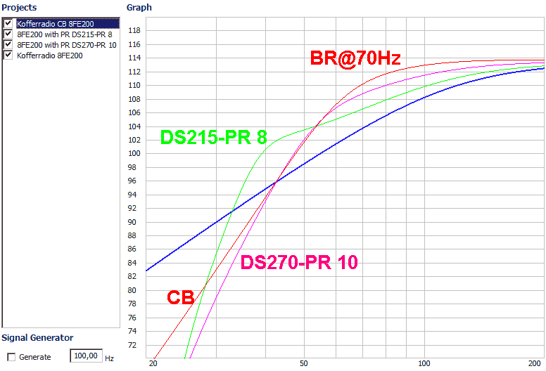

Mal mit zwei käuflich zu erwerbenden Passivmembranen simuliert und verglichen
1: CB
2: DS270-PR 10
3: DS215-PR 8
4: BR bei 70Hz
