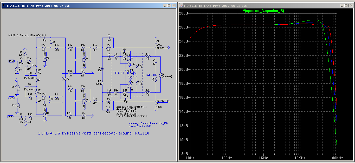

Für die konkrete Bestückung der AFE-Briefmarke TPA3118 habe ich nochmal die Simulation aktualisiert.
Gezeigt ist der Amplituden-Frequenzgang mit 4, 8 und 16 Ohm reeller Last.

Die Dimensionierung des AFE für TPA32xx sieht in der Simulation dann folgendermaßen aus
.asc   TPA32xx_2SEAFE_PFFB_2017_07_21.asc (Größe: 12,39 KB / Downloads: 548)

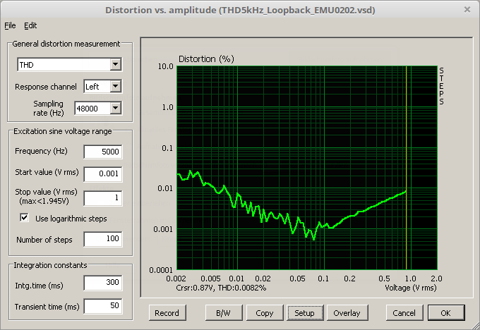

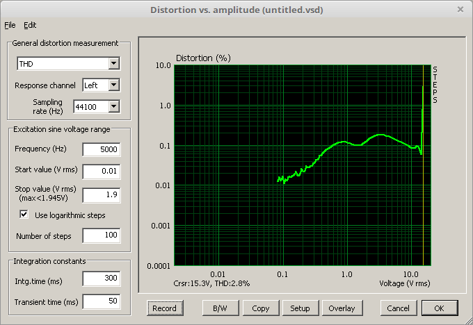

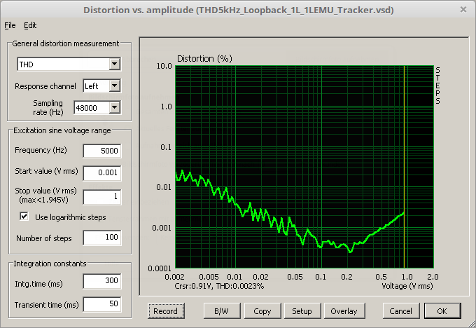

Derzeit messe ich Verzerrungen am TPA3118PCB + AFE, vorzugsweise bei 5kHz. Da ich mit dem Ergebnis noch nicht zufrieden bin, habe ich nicht nur am LS-Ausgang, sondern auch auf Ausgang des AFE (bei abgeschalteter Endstufe) gemessen, zu guter Letzt die Soundkarte selbst im loopback. Dabei stellte sich heraus, dass die EMU-Tracker eine ganze Ecke besser ist als die EMU-0202!

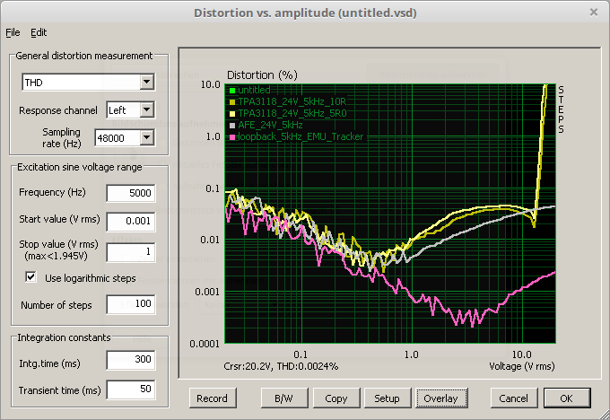

Zur Darstellung der Störanteile wurden nun die Messungen von TPA+AFE, AFE und Soundkarte pegelmäßig in der Weise normiert dass die Graphen jeweils demselben Eingangspegel zugeordet sind.
Offensichtlich ist die Grenzauflösung der Soundkarte hier noch längst nicht erreicht.
Und es sieht danach aus, als ob das AFE nicht unwesentlich zu den Verzerrungen beiträgt misstrau
Ein Blick ins DB bestätigt, dass der OPA4197 hier an seine Grenzen gelangt überrascht
Die bisherige Dimensionierung des AFE mit der gesamten SpannungsVerstärkung in der ersten Stufe und den darauf folgenden Differenzverstärkern mit G=1 ist auf min Rauschen optimiert. Durch eine gleichmäßige Verteilung der Verstärkung auf beide Stufen ließe sich der Klirrgrad senken.
Die hohen Ausgangspegel fordern dem AFE doch so Einiges ab!

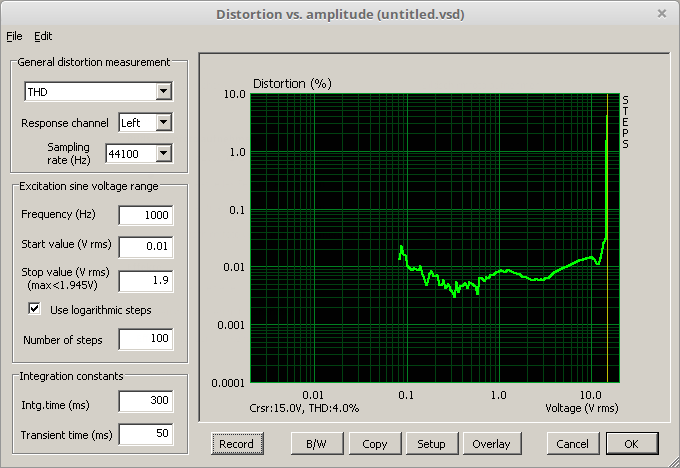

Den kleinsten Klirrfaktor ohne AFE erreicht man mit min Gain - also 20dB.
So also sieht das ohne AFE, mit 20dB gain, bei 1kHz und 5kHz aus:
