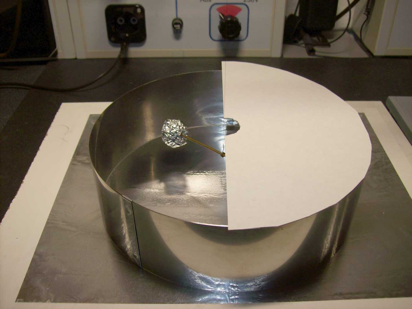

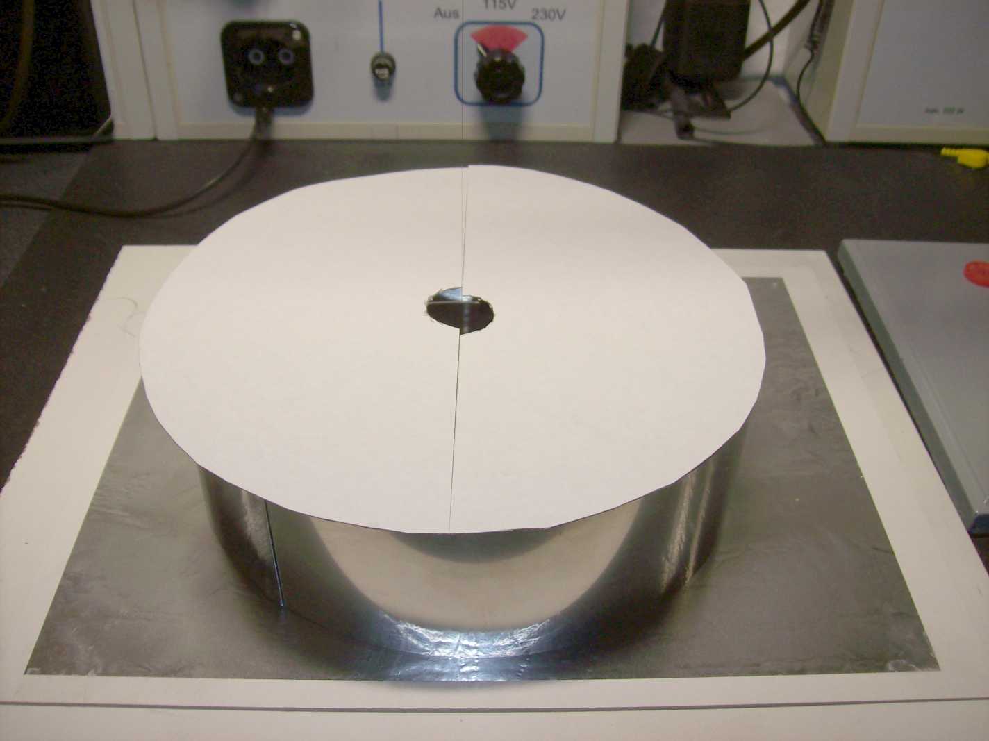

Noch was - zu den Fehlern (von Coulomb...und evtl. auch von dir/uns ) :
es kann in Luft nur mit relativ geringen Spannungen sinnvoll sowas gemessen werden, da ab ca. einigen kV die Ionisation auftritt und damit auch ein sog. Ionen-Wind. Der stört natürlich vor allem leichte Testobjekte...
Daher wäre Coulombs Versuch dann korrekt :
1. mit kompletter Abschirmung /Käfig auf gleichem Potential wie die Proben (bzw eine Probe für die Anziehung- aber die zweifelt ja niemand an.)
2. im Hoch-Vakuum (etwas Vakuum reicht nicht, da kommt die Glimmentladung )
DAS wäre dann aber deutlich aufwendiger ... (obwohl: Doppel-Drehschieber-Pumpe bis 0,5*10exp -3 mbar könnte ich mal benutzen, nur eine Glaskammer, die das aushält....habe ich allenfalls bis ca. 20cm Höhe ; sehr klein, wenn das alles nicht nur für Zwerge sein soll.
Die Pumpe ist so etwa das Maximum, wenn man nicht zu Turbo-Molekularpumpen Zugang hat...(ganz falsche Preisklasse...))
