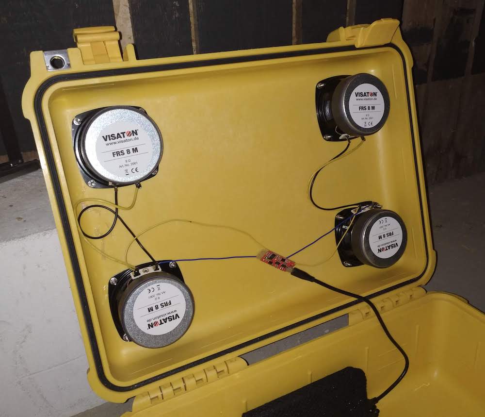

Die FRS8M sind jetzt mal testweise drin, noch ohne den Ausschnitt für das TMT-Chassis in der Mitte. Angeschlossen an so einem 2x3W USB-BT-ClassD geht da schon einiges..
Meine Freundin meint, das wird wohl eine richige "Wutmaschine".
Die Chassis werden alle rückseitig (also von innen) montiert. Die Qualität des 8FE200 ist wirklich ordentlich. Verpackt in stabilen Karton versiegelt mit Garantiebanderole.
Und schwer sind die Chasiss, allesamt.
Bezüglich Passivmembran könnte vielleicht doch was gehen, die vier Chassis allein regen die Front bereits gut an.

...sag ich doch.
.. nur mit richtigem Magnet geht was.
.. zuerst kein weiteres Loch; Impedanzverlauf des Bass messen - da sieht man gleich, ob sich schon was deutlich bewegt.

Verstärker ist ein 2x3W (in4R) Bluetooth-Verstärker:
https://www.aliexpress.com/item/CT14-Mic...06849.html
Reiner Sinus (1kHz) bringt, wenn nur eine Seite, also 2 FRS8M, befeuert werden, 100,1dB. Beide Seiten mit Musikprogramm bringen 99,5dB. Das Mikrofon ist mit +-1,5dB angegeben.
SPL kommt ja ungefähr hin.
100dB gesamt, also 97dB pro Seite bei 3W, sind 91dB bei 1W, ein Chassis abgezogen macht 88dB pro Chassis.

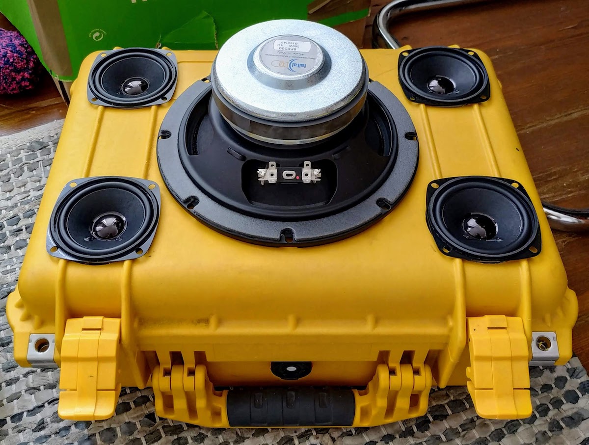

Jetzt auch mit Loch.
Hab die Damen und Herren erstmal mit JBL Control One Weichen getrennt.

Schick!
Evtl. wären Chassis mit eigenem Volumen hier praktischer gewesen? Der Tieftöner moduliert über das gemeinsame Volumen jetzt die Breitbänder...ich find grad keine, aber es gibt da Kappen zum hinten an die Chassis schrauben, die das verhindern sollen.
Vielleicht kannst du mal in der Richtung testen, obs dem Sound schadet wenn sich die Breitbänder das Volumen mit dem Tieftöner teilen, um das Optimum aus dem Koffer zu holen?

Kappen kommen.
Derzeit moduliert das Basschassis auch die Breibänder, das stimmt.. Sowie die Rückwand. Ich bin mir noch nicht sicher, ob das mitm der Passivmembran so "geil" wird, oder besser BR, dann müssen aber Streben in die Rückwand geklebt werden. Momentan ist der Bass eher nicht wie man das erwarten würde. Klingt recht dünn und braucht so 9dB Boost bei 60Hz. o.O (Testweise in Android, der bietet als nächstes 240Hz an)
Wird das mit dem Bass besser, wenn die Breitbänder nicht mehr als Passivmembran dienen?
Das Basschassis ist noch nicht eingewobbelt, kommt. Bevor die Breitbänder kein eigenes Chassis haben, brauchts sicher noch keine Impedanzmessung.
tja, die kleinen Scheisser ...
+ "eingefahren" wird das etwas besser.
vorraussichtlich: ja. (wobei den richtig fetten Wumms bei nem Bässchen mit 15g Membran eher nicht erwarten solltest)
DAS sollte klar sein.
>"Geschlossen" fehlen in Bereich 70-90Hz 6dB:
jepp. da muss die Rückwand zappeln...oder Reflex oder beides.

Wenn bei angenommener unendlicher Güte die Membran des LS bei Abstimmfrequenz quasi steht, muss ja die Rückwand bei ähnlicher Fläche einen ähnlichen Hub machen den die Membran bei abgestrahlten Pegel X auch machen würde -> Irgendjemand muss die Luft verschieben.
Also, wenn die Membran 200cm² hat, und die Rückwand 1000cm², und die Membran bei 80Hz 5mm Hub machen würde um XdB zu erzeugen, muss ja die Rückwand, wenn sie auf 80Hz abgestimmt ist, bei XdB auch im Mittel ihre 1mm Hub machen. Aussen wirds eher auf 0mm rauslaufen, von daher müsstens in der Mitte um die 3mm (Edit: plus Y) sein (angenähert über eine Pyramide).
Ich denke schon dass das klappen könnte...abstimmen muss mans vermutlich, mit Hilfe einer Masse in der Mitte der Fläche, wo der Hub maximal ist. Fraglich ist halt ob das Material des Koffers ausreichend wenig Eigendämpfung hat...aber das sollte man recht gut im Impedanzgang des Tieftöners sehen, oder?

Bonusfrage, was geht draussen besser, Passivrückwandmembran oder BR (seitlich oder frontal zwischen den FSR8M, wobei da wohl durch den kleinen Querschnitt die Strömungsgeschwindigkeit recht hoch wird).
Beiträge: 10.626
Egal, Abstrahlung für beide gleich schlecht. Freier Raum...
Reflex Löcher würde ich zur Seite raus machen, falls die Rückwand es nicht ausreichend bringt.
