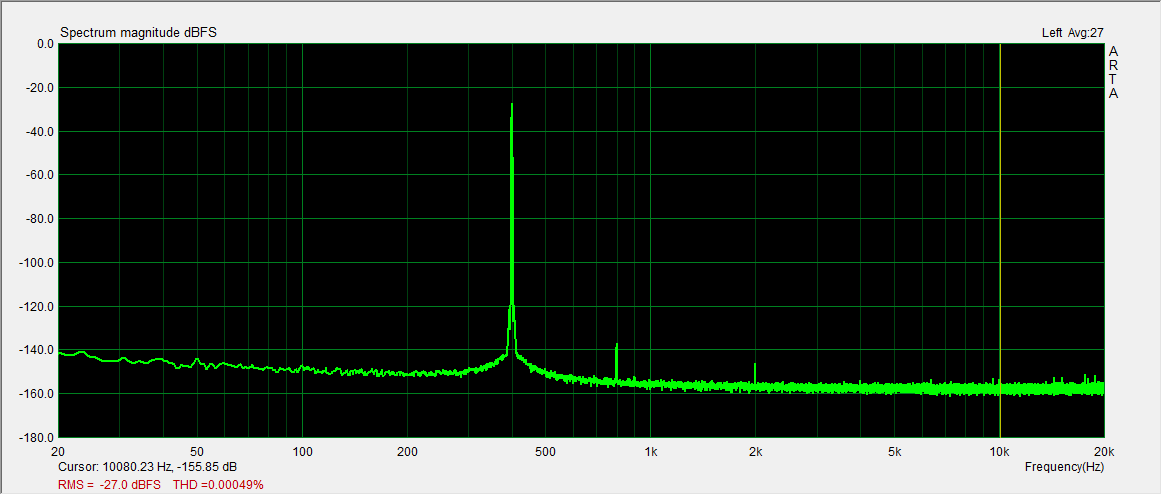

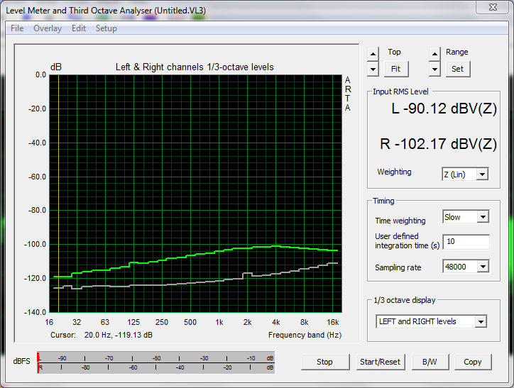

Die Pegelmessung zeigt aber nun mal nicht dBFS sondern dbVrms an. Daher die Frage: ist die Karte Kalibriert? Ist der Vorverstärker-Gain=1?also bei wieviel dBVrms liegt FS?

nix kalibriert
wo du Recht hast....
also muss ich erstmal nachmessen - oder einfach genauso einstellen, wie du ?
also level -unter Vorbehalt (nur mit DMM gemessen
) - kalibriert:

Der R-Eingang kann weniger Pegel, das ja wohl bekannt? Darum nehme ich derzeit auch nur den linken.

FS links ist imho 6,5dBV. Macht dann bei gemessenen 105dB NoiseLevel um die 112-113dB Dynamik (A-Kurve). Das paßt dann zum DB des ADC mit 113dB typ Dynamik.

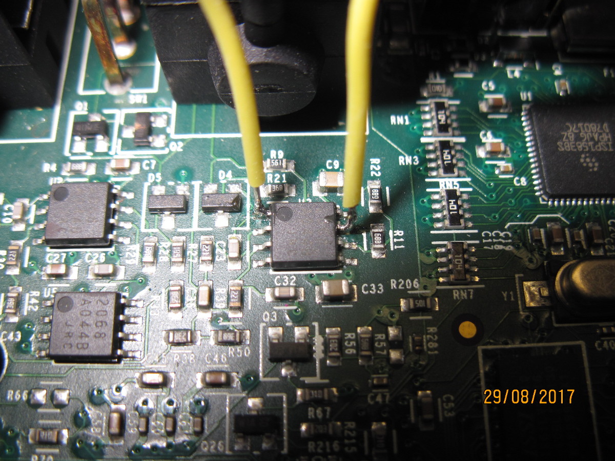

nachdem die bei ali bestellten opa1652 -endlich- gekommen sind, habe ich im L input den U1 getauscht, nun mit FET input
https://de.aliexpress.com/item/Free-ship...0.0.BE4ZkJ
pegel nich kalibriert...sollte das nicht gespeichert bleiben ?
naja, zumindest scheint jetzt der L nicht mehr so viel schlechter als der R

(22.04.2017, 11:00 AM)alfsch schrieb: pegel nich kalibriert...sollte das nicht gespeichert bleiben ?
Bei der Trial-Version wohl eher nicht.
k2=-110dB sieht schon gut aus. Der sweet spot dürfte so bei k1=-13dBFS liegen.

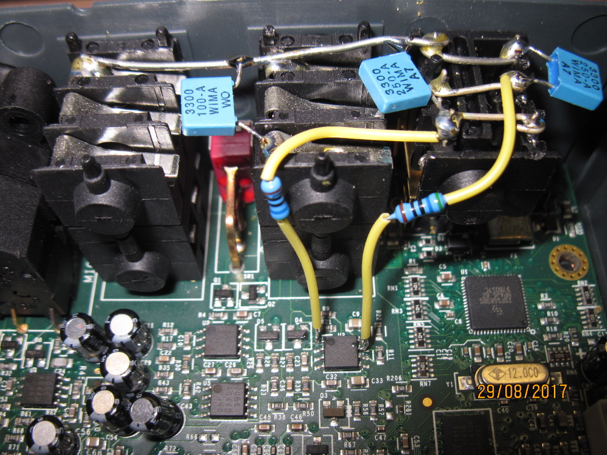

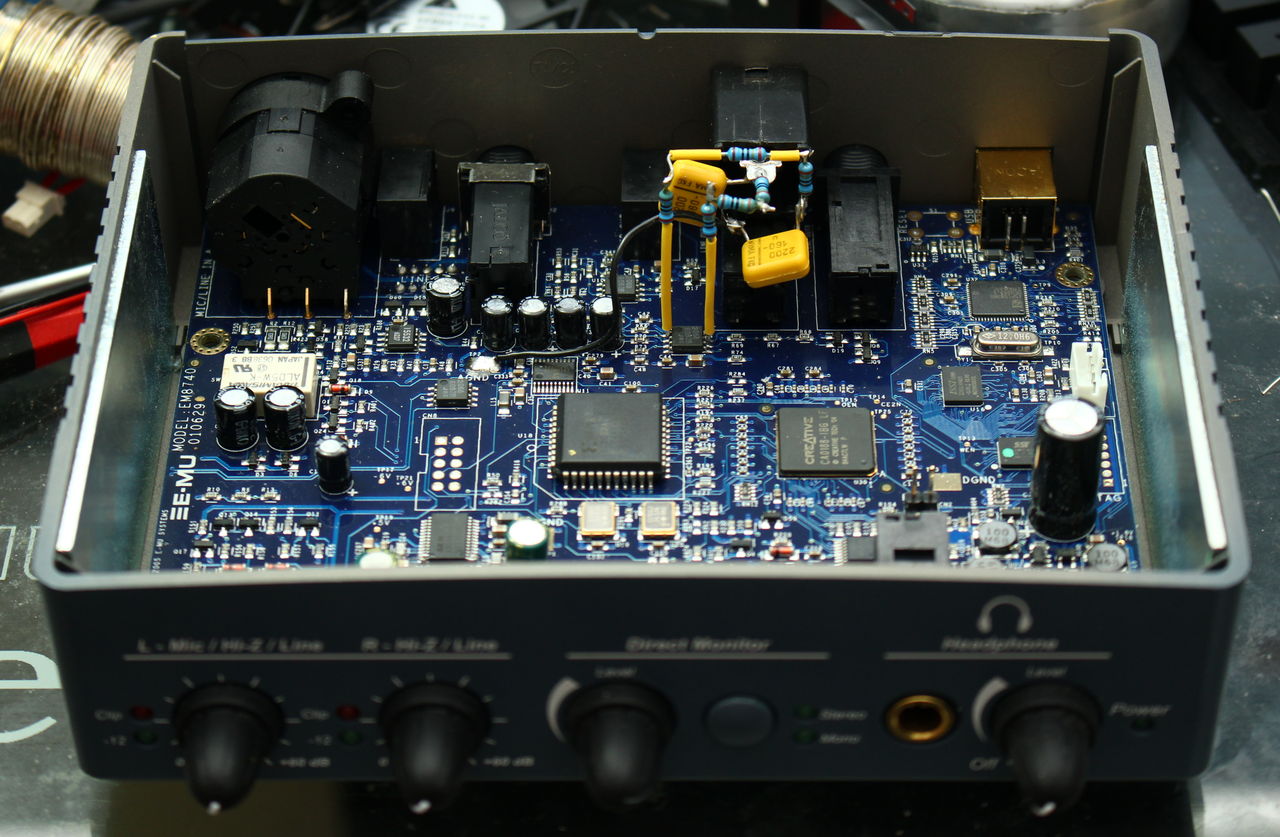

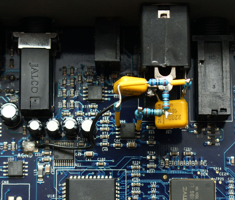

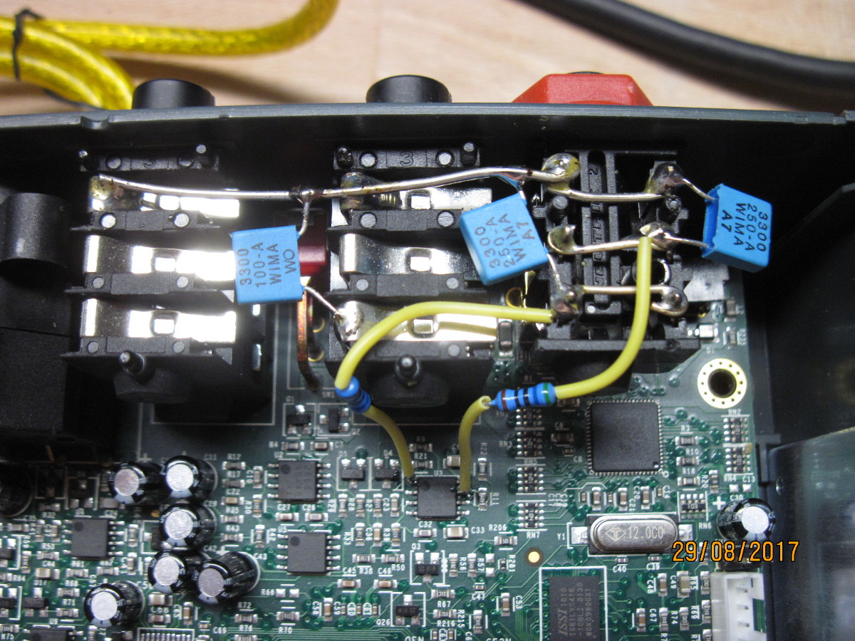

So sieht es in der EMU0202 aus, alternativ kann man an U10 abgreifen.
Ich habe mit 3x240R + 2500pF gebaut, die "guten" WIMA FKC.
Beiträge: 15.934
Na, da bin ich denn ja auf die nächste Messung gespannt

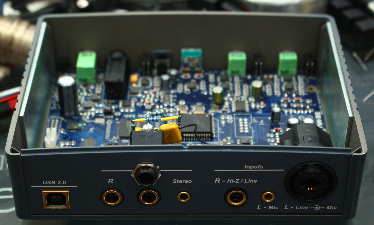

29.08.2017, 11:01 PM
(Dieser Beitrag wurde zuletzt bearbeitet: 29.08.2017, 11:03 PM von christianw..)
Sieht ziemlich ähnlich aus wie die anderen. Lauz Oszi kommt aus den Pins aber ein gegenphasiges Signal.
Beiträge: 15.934
mhm, strange

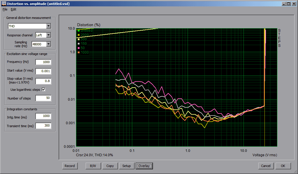

Die Sache mit der Integrationszeit am Beispiel TPA3255 BTL 5R 51V
Beiträge: 15.934
Demnach drückt die Integrationszeit das Systemrauschen herunter.
Beiträge: 10.621
Themen: 355
Ja, die Messungen wurden mit einem netzbetriebenen Rechner gemacht, bei Batteriebetrieb mag der Unterschied geringer ausfallen.
