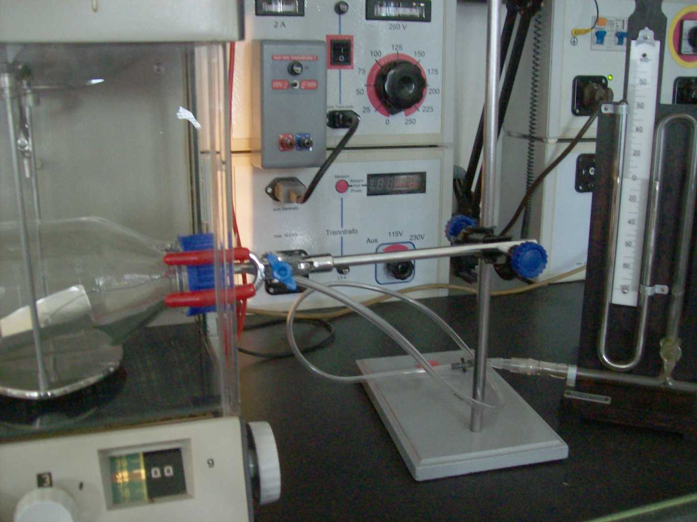

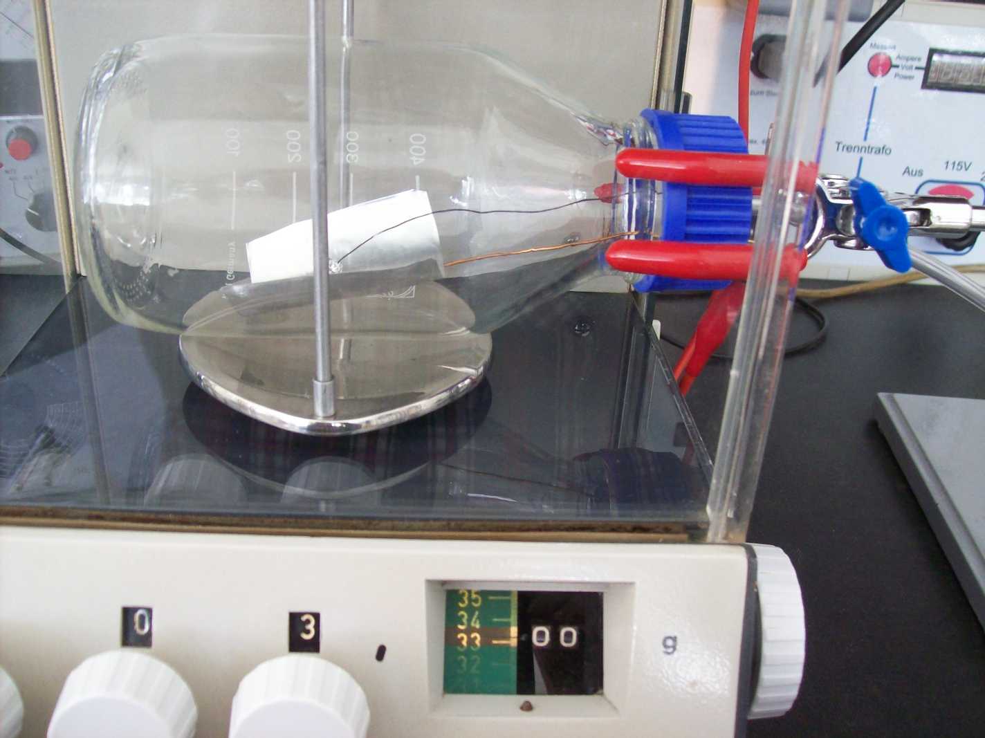

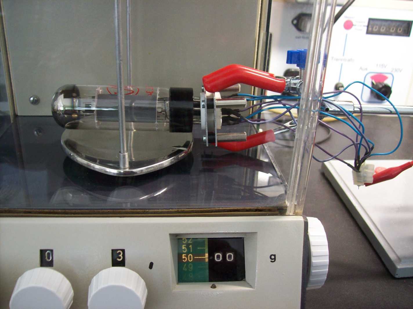

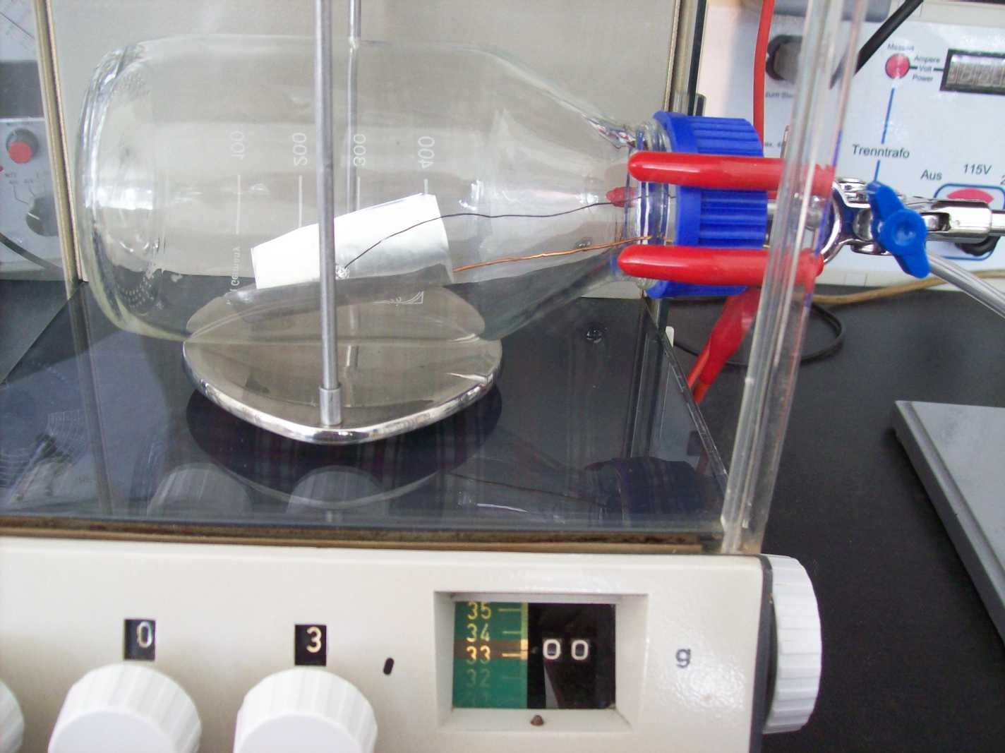

(13.03.2025, 07:57 PM)Gucki schrieb: Genau das war der Grund, warum ich Anziehungsexperimnte nur mit einer Elektrode durchgeführt hab. Dann gibts keine Gasentadungen. Sobald eine Unterdruckzone zwischen zwei Elektroden liegt, ist die Anziehung weg (oder zumindest stark abgeschwächt).
Wir haben ein Luftproblem.
Die coulombsche Kraft verschwindet bei 20 mmHg, also 1/35 des Luftdrucks auf Meereshöhe.
Dann beweist das offenbar, dass Röhren mit Vakuum gar nicht funktionieren können. Aber sowas von cool...

Jedenfalls ein Versuch in der magischen E-Welt war : abpumpen der Luft aus einer Glasröhre, mit HV Elektroden drin. Interessant...
-> solange genug Gas für ne Menge Ionen drin ist, hast du nur eine Glimmlampe mit netten, leuchtenden Zonen zwischen den Elektroden,
sprich : isolierend wird erst Hoch-Vakuum, das geht mit einer Drehschieber-Pumpe wie deiner gar nicht, die taugt bestenfalls nur zum Vor-Evakuieren, für die Turbo-Molekular-Pumpe...oder bei kleinem Volumen, wie bei den ollen Röhren, eben nach der Drehschieber-Pumpe chemisch per Getter zum "richtigen" Vakuum.
...du bräuchtest etwa
100 Mikropascal = 0.000001 Millibar . (Bist also nur noch 6 Dekaden vom echten Test entfernt...)
