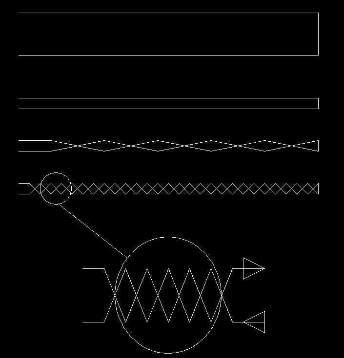

Zitat:2mm Lackdraht, verdrillt (mit Bohrmaschine),
Ich hab da so einen Verdacht. Ich hab hier mal unterschiedlich stark verdrillte Leitungen skizziert:
Ganz oben ist der Abstand groß und die Induktivität maximal - klar.
Darunter ist dann schon die Induktivität durch engen Abstand sehr klein.
Mit mäßiger Verdrillung kann man das dann wahrscheinlich noch etwas steigern.
ABER
Wenn man es übertreibt, entsteht das u.a. Gebilde, was ich zur Verdeutlichung noch einmal gezoomt habe. Wenn man die Stromrichtung in beiden Leitungen verfolgt, sieht man, dass der Strom eher gleichsinnig als gegensinnig fließt. Somit erhöht sich die Induktivität!
Zu starke Verdrillung mit der Bohrmaschine kann also die simple Ursache des schlechten Klanges sein.
Ach komm...  Rolleyes
Verdrillen minimiert die Induktivität - allgemein bekannt - oder ?
Mehr verdrillen erhöht sie dann ? Neue Theorie ? Welche Schlagzahl ist dann das Optimum ?

Zumindest in meiner Skizze kommt es auf die Winkel an. Ich suche gerade meinen massiven Cu-Lackdraht.
Am Ende sollten wir auch tatsächlich nen Speaker einfügen und keinen Kurzschluss, wie ich das eingezeichnet hat. Denn mit Speaker können sich die Kapazitäten stärker auswirken.

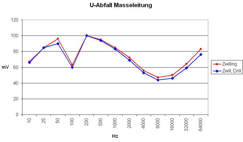

Hier noch der Frequenzgang. Je kleiner der Spannungsabfall, desto genauer trifft die Speakerspannung die Ausgangsspannung des Amps:
Die stärkeren Höhen bei der verdrillten Zwillingsleitung (= geringerer Spannungsabfall) entsteht nicht etwa durch Induktivitätsverkleinerung (in beiden Fällen messe ich 1.7 uH) sondern durch Güteverlust der Induktivität bei der Verdrillung.
BTW: Zu diesen vorzüglichen Messungen genügten mir ~500mW am Speaker. Ich hab also jetzt einen zuverlässigen Messplatz mit meinen vorhandenen Komponenten.

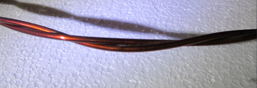

(27.01.2025, 03:44 AM)Gucki schrieb: Hätte ich ähnlichen Lackdraht, könnte ich viel stärker verdrillen. Und ich vermute unverändert, dass Alfsch genau das gemacht hat.
Quatsch mit Soße .
Das störrische Zeug ist minimal verdreht, um es gerade so zusammen zu halten, zwecks Minimierung der Induktivität (damals: Ziel des Tests):
Besser gehts nicht - denke ich. (Ich war damals ja auch nicht komplett doof.)
>Gefordert hatte ich ja folgende extreme Verdrillung, um eine Induktivitätszunahme zu sehen
DAS zeig dann mal !  lachend
