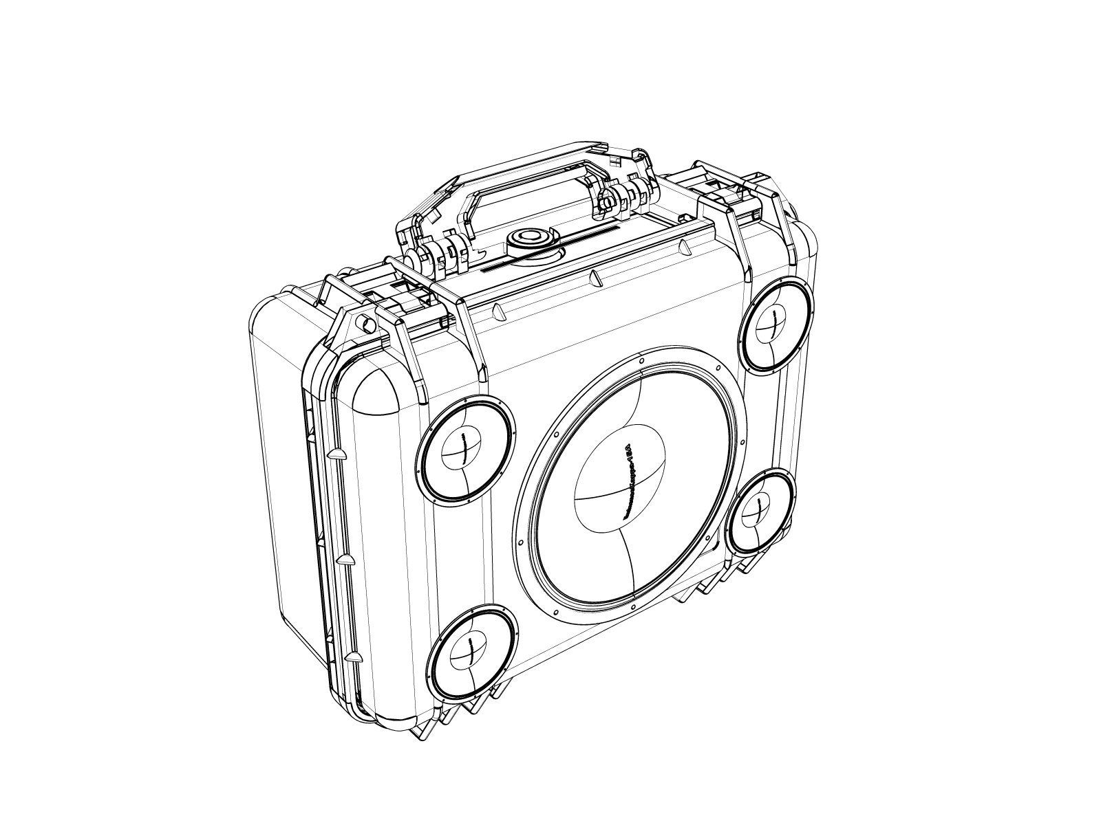

Die Hütte ist doch kleiner als gedacht..

Löcher für die FRS8 sind drin. 73er Bohrkrone fürs Loch, dann aussen Schleifleinen auf die Krone geklebt und auf 75 aufgewertet.

Ich wusste gar nicht, dass es 180er Lochsägen/Kreisschneider gibt.
Da ist der Ausschnitt für den 200mm LS ja schnell gemacht. Die Box ist faserverstärktes Polypropylen, entgraten ist mühselig. Die Wandstärke beträgt 6mm, so richtig Passivmembran ist da nicht.
6mm ist ja sehr ordentlich. Dünnere Gehäuse geben gerne schnarrende Geräusche von sich im Pseudo-Bassbereich.
Zum Entgraten eignet sich imho eine Ahle recht gut.
