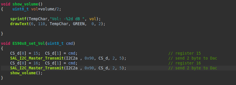

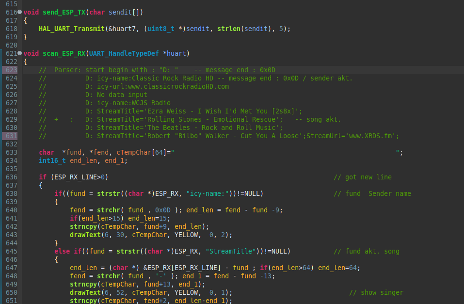

jo, für ne KI (Künstlicher Idiot) nicht übel.
aber ich hätte doch Diskussionsbedarf , ich stelle mir die Struktur halt anders vor , zb so:
oder
oder ganz einfach, aber klar
mit den statements zu Namen und Konstanten hat er aber schon gut getroffen, optimal ist , wenn var und Konstanten schon durch ihre Bezeichnung erklären, was sie tun/bedeuten , auch wenn es mehr zum schreiben ist -
- anders, als die frühere Maxime : alle Bezeichnungen, die mehr als 3 oder 4 Zeichen haben, sind überflüssiger Schnickschnack.
