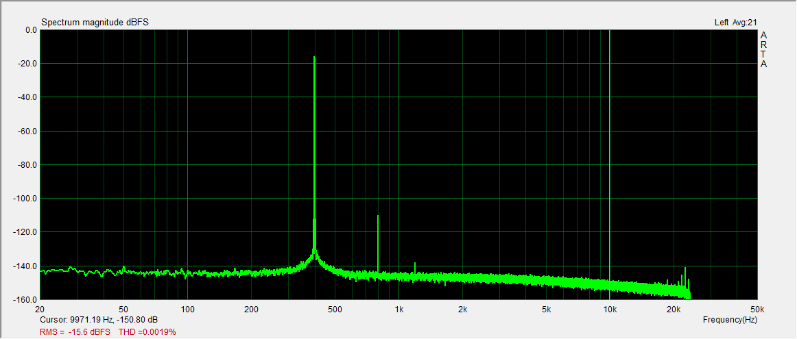

der opamp war in der Post...jetzt im emu:
z. Vgl. mit dem njm2068
hmm...ich würde dazu sagen: der njm2068 hat nur nicht das richtige Marketing

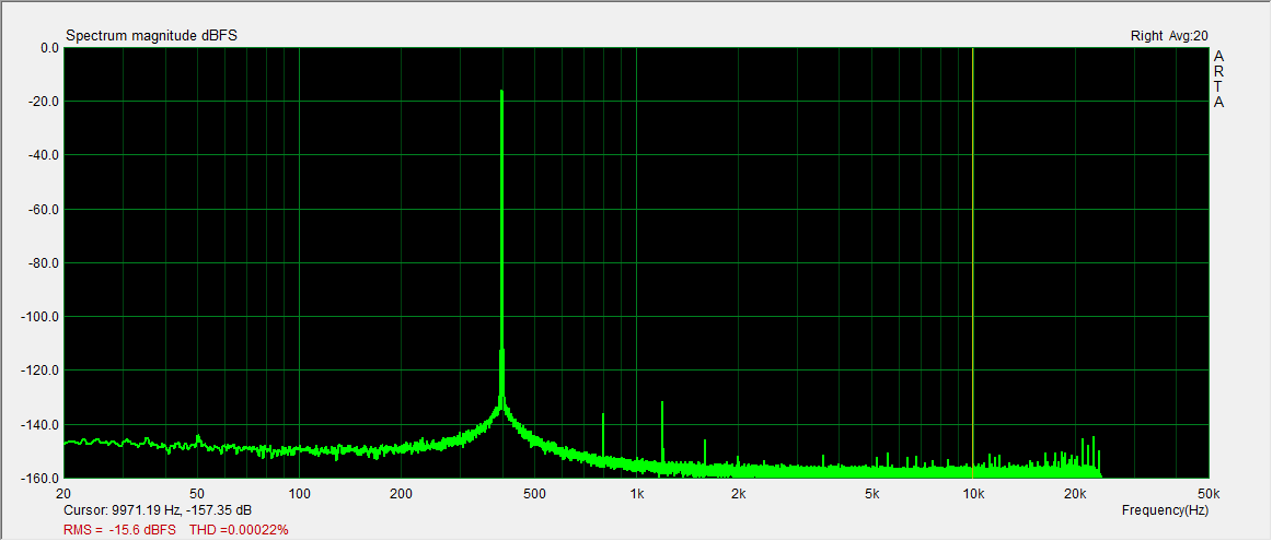

+ noch der Rauschteppich, kein input, L:

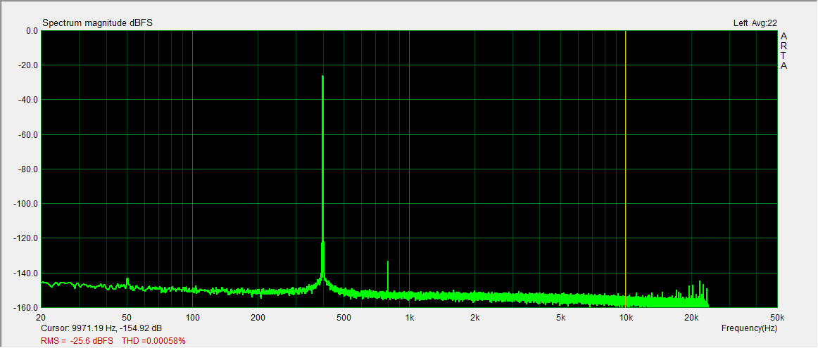

na denn: Klinke in R input, selbe Messung:
also irgendwas hat der L doch noch

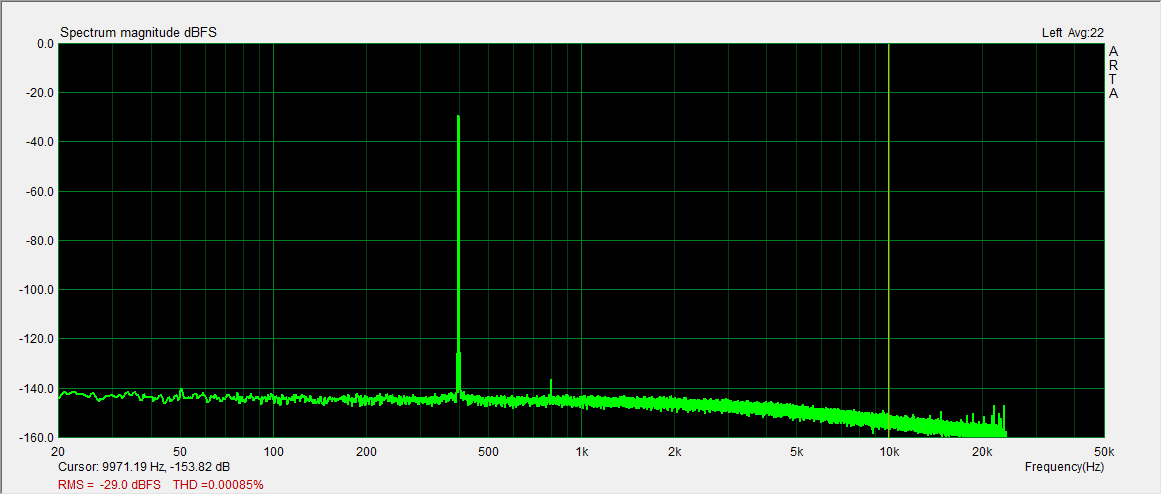

Haste noch was gefummelt?
Beiträge: 10.658
nee, nur etwas "besseren" Pegel eingestellt; ich denke, ich hau den 5532 im input Klinke-L raus, und brücke den in auf den LM4562 ; die 1k auch raus, natürlich;
evtl morgen - dann ist zumindest der IN ohne nutzlose opamps, die nur Impedanzwandler sein sollen

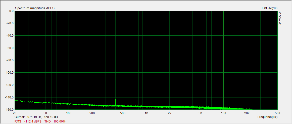

so sieht der L ohne Klinke aus, also kein Stecker drin

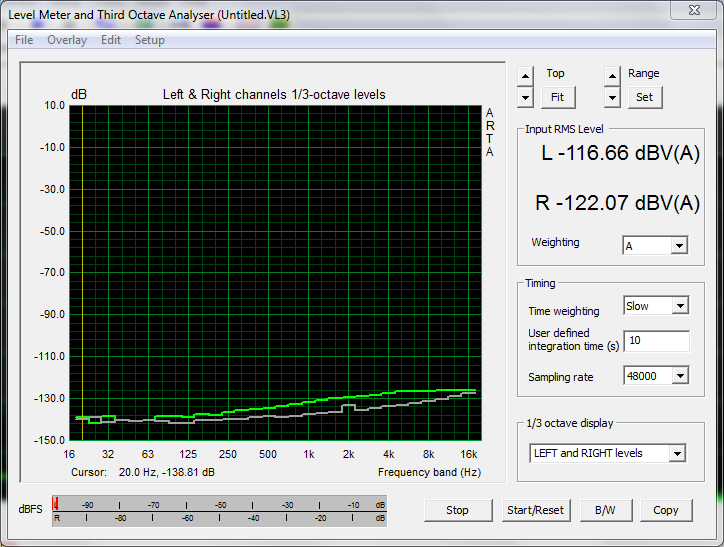

Beiträge: 15.943
Alfsch, könntest Du bitte mal zum Vergleich die ARTA-Pegelmessung (letzter Punkt unter tools) liefern?
Beiträge: 10.658
19.03.2017, 02:09 AM
(Dieser Beitrag wurde zuletzt bearbeitet: 19.03.2017, 02:33 AM von alfsch.)

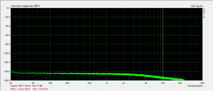

so? (nix in die Inputs gesteckt)

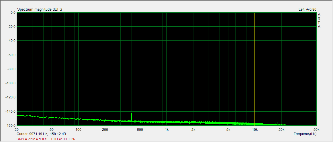

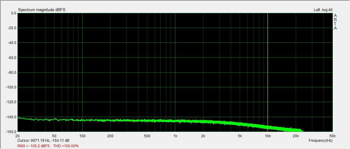

Beiträge: 10.658
nu ohne 5532 im IN :
nu wissen wir das auch
Beiträge: 15.943
erstaunlich. Wieviel dBV ist bei Dir FS?
Beiträge: 10.658
also ohne das jetzt nachgeprüft zu haben - aber FS sollte full scale sein, also eben maximum der möglichen Daten-/Wortbreite, sprich
dBFS ist relativ zum maximalen Wert ; ohne Bezug, wieviel mV das dann sind; insofern sollte das immer eine Aussage liefern, egal welcher ADC oder input-Pegel;
