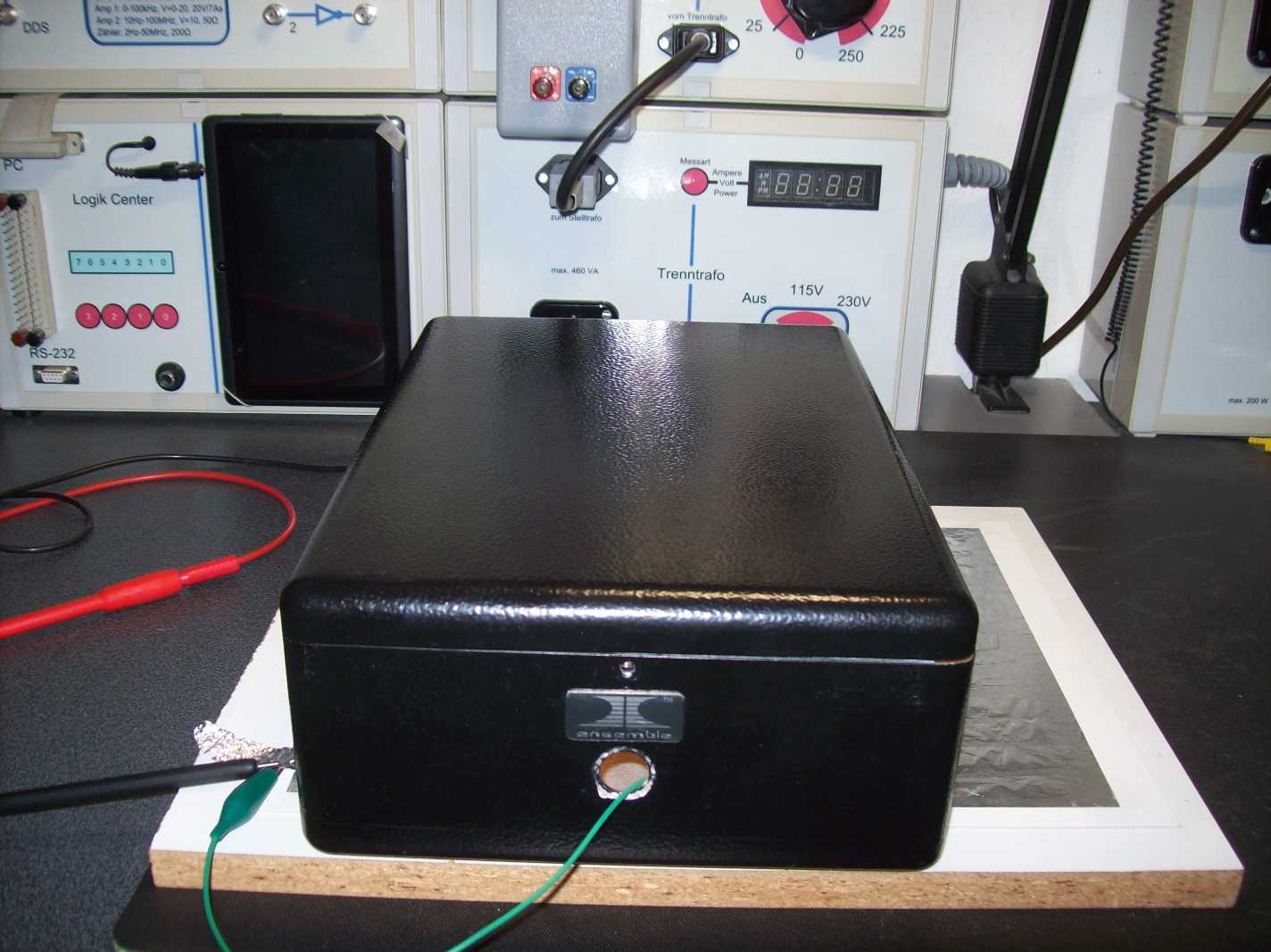

Genau dieser Käfig hat sich bei unsere Messungen stets bewährt. Beim Experiment mit dem Multimeter konnte ich sogar auf das peephole verzichten.
Was innerhalb des Käfigs geschieht, darf nicht mit der Außenwelt verbunden sein. Sobald ich von außerhalb des Käfigs speise oder messe, ist der Zauber vorbei.

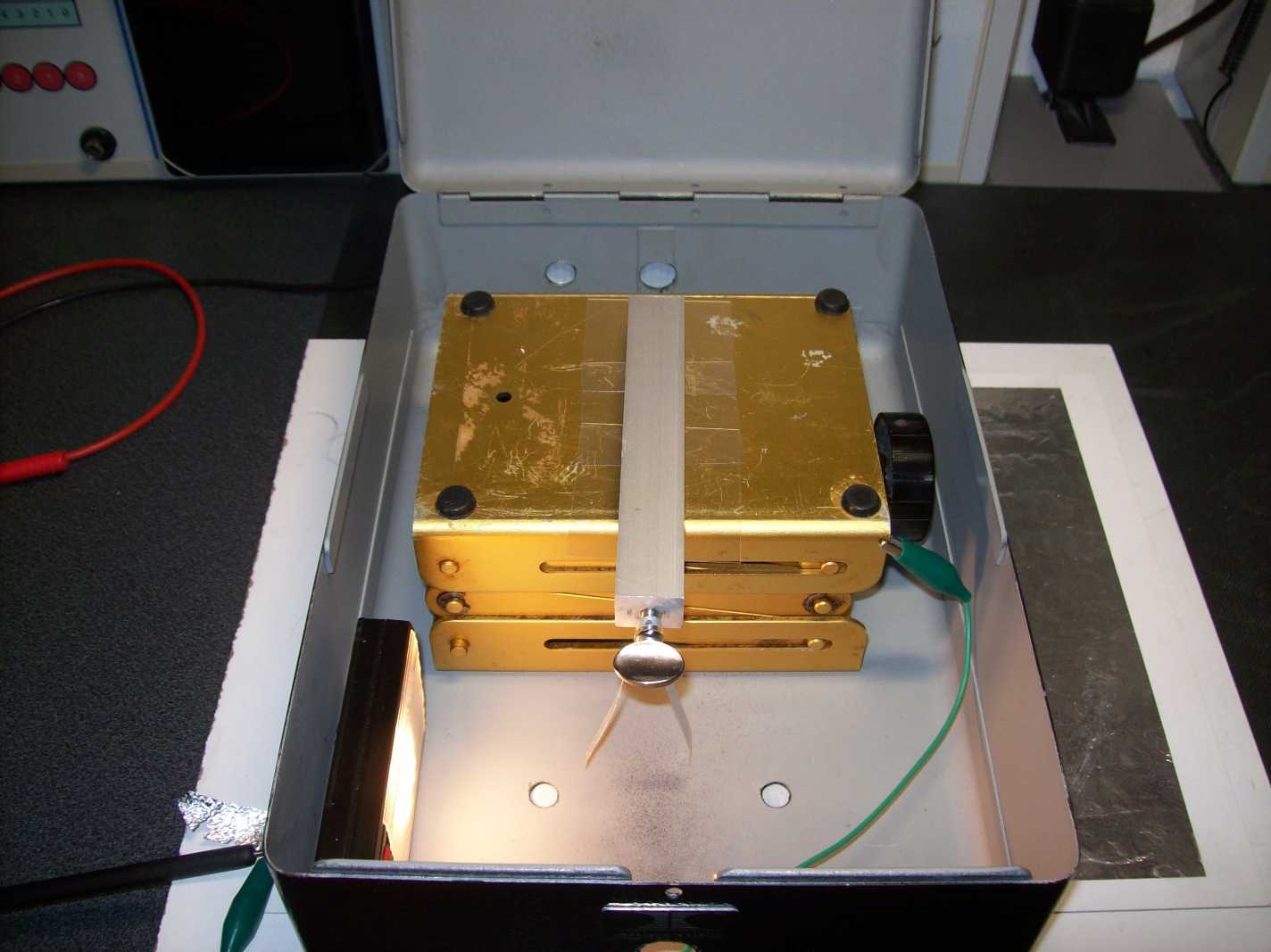

Mehr Schirm geht nicht:
Elektroskophalter mit Plastikfolie vom Laborboy isoliert und positiv aufgeladen.
Ich kann die Ärmchen - wie gehabt - mit positiver Ladung des Käfigs weiter spreizen. Und mit negativer Ladung wieder zusammenbringen.
Aber die Ausschlagsänderungen sind deutlich langsamer als mit dem Korb! Der Luftaustausch spielt also eine Rolle....
Das spricht aber nicht gegen Coulomb, wenn ich das richtig sehe.

Da es mir einfach völlig unsinnig vorkommt, daß sich die Spannung oder auch Ladung in einem geschlossenen Faraday Käfig von außen ändern soll - habe ich noch ein kleines Elektroskop gemacht und wieder mit dem Fritteuse Käfig getestet. Dieses Mal aber mit 500pF Kondensator als Fuß, damit der Mist ne Weile konstant auf Ladung bleibt.
Also zuerst Käfig auf Masse, Elektroskop aufgeladen - stellt sein Ohr ab, aber sowas von heftig.
Dann Käfig Tür zu, beobachtet: alles fein, Ohr bleibt fast waagrecht in der Luft stehen.
OK, nun Käfig von Masse getrennt und dann mit dem Kabel mit den rund 12 kV abgetippt - pitsch, Käfig geladen.
Elektroskop zuckt keinen Millimeter!!
Dreimal wiederholt, zur Sicherheit.
Da bewegt sich absolut nichts.
Ohr steht konstant in der Luft.
SO ist es in einem geschlossenen Faraday Käfig eben, genau wie ich es auch erwartet habe.

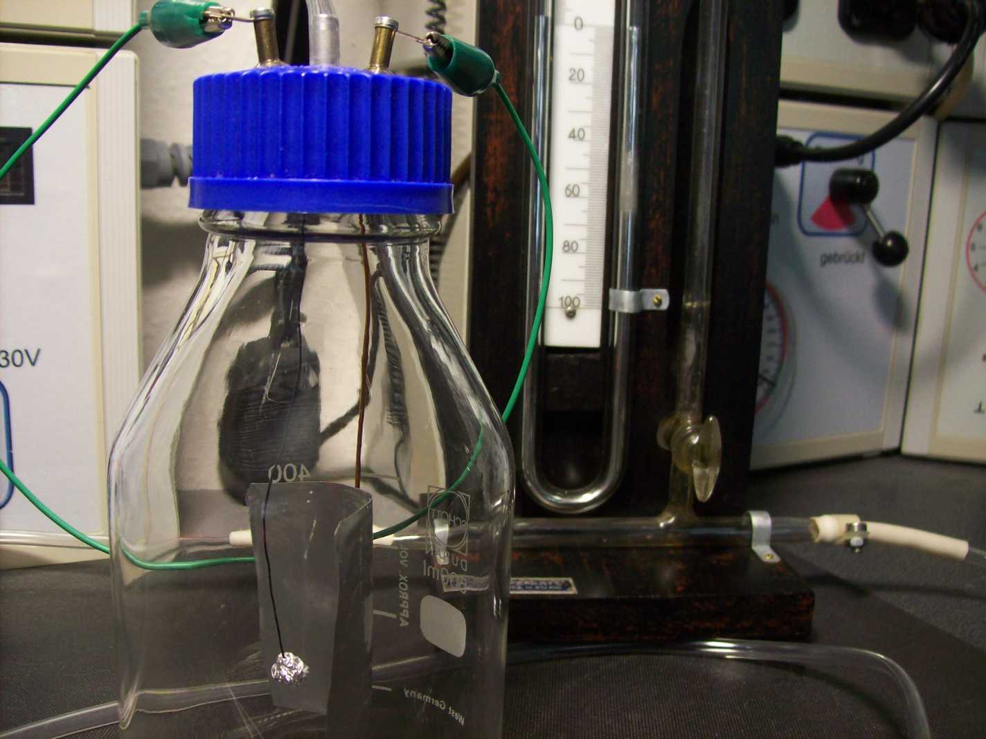

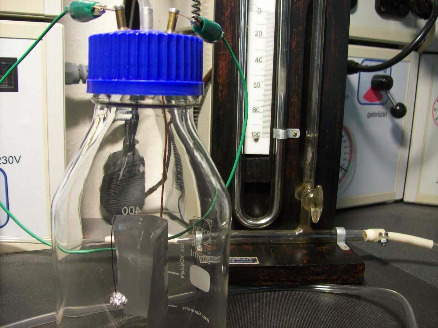

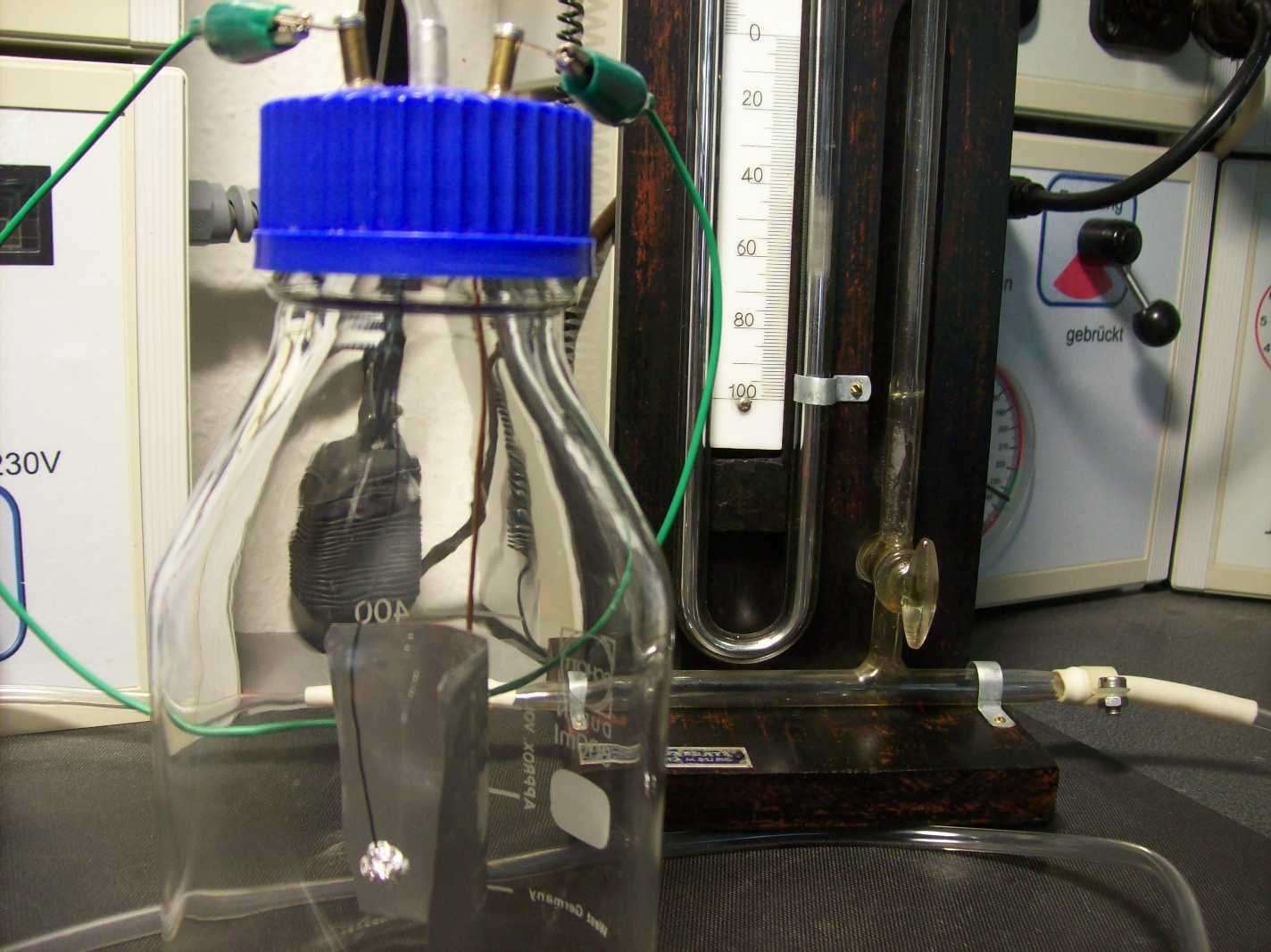

Wir haben ein Luftproblem....
Mit Luft. Ungeladen. Kugel hängt schlaff runter:
Mit Luft. Geladen. Kugel spreizt sich ab:
Ohne Luft. Ungeladen. Kugel hängt schlaff runter:
Ohne Luft. Geladen. Kugel hängt unverändert schlaff runter:

Ich hatte noch ein kleines Leck. Nun ist alles dicht und wir sind in der Todeszone:
Ergebnis ist gleich. Keine "Abstoßung" im Vakuum.
Das Vakuum unterbricht also die anziehende Wirkung der Luft.
Nun werde ich gleich prüfen, ob uns denn jedenfalls die anziehende Kraft geblieben ist.

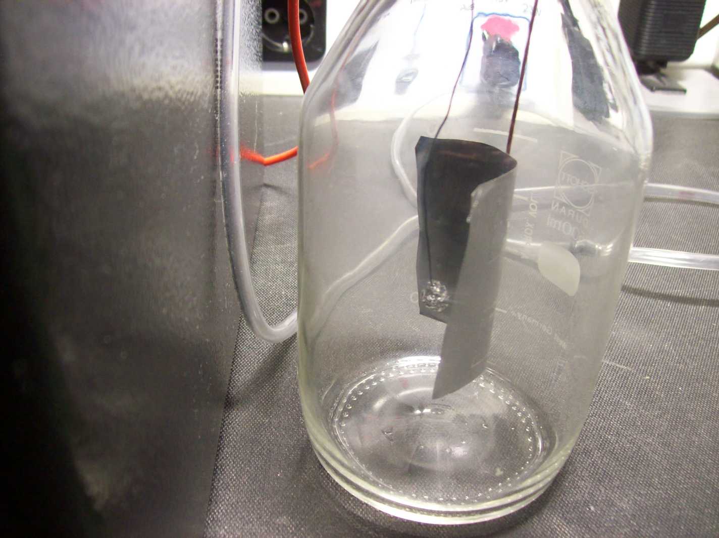

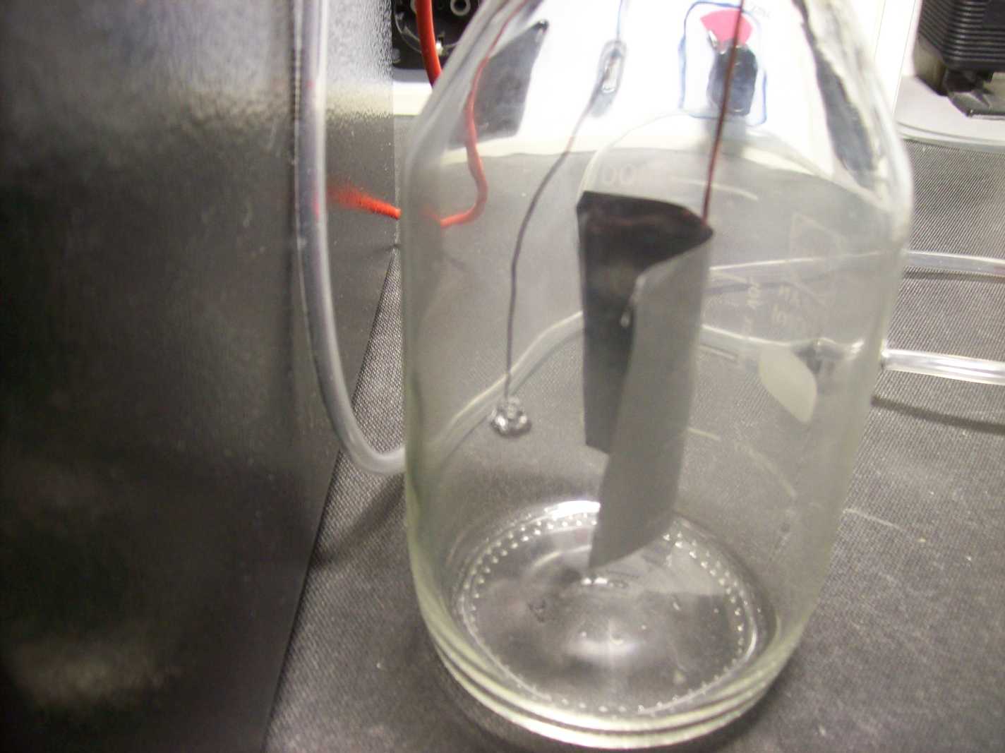

Kugel aufgeladen. Interne Platte ungeladen. Kugel vom äußeren Blech deutlich angezogen:
Nun Vakuum ins Gefäß eingefüllt. Aus die Maus:

(12.03.2025, 03:12 PM)Gucki schrieb: Kugel aufgeladen. Interne Platte ungeladen. Kugel vom äußeren Blech deutlich angezogen:
Ich denke, wenn schon im Vakuum - zb die Anziehung im E-Feld testen willst, muss es eben auch alles im Vakuum sein, also beide Elektroden.
Nicht so diffuses Misch-Masch , Luft, Glas, Vakuum... viel zu viele Unbekannte dabei.

Die "Abstoßung" war ja kein Mischmasch. Beide Elektroden wurden doch genutzt. Die umgebende Luft kann ich ja nicht mit ins Gefäß packen. Und das Glas ist nötig zur Trennung von Luft und Vakuum.
Es geht also nur um die Anziehung. Da wollte ich Gasentladung vermeiden. Letztlich ersetze ich dort die Umgebungsluft nur durch den Blechkasten. Mit natürlich gleichem Ergebnis.

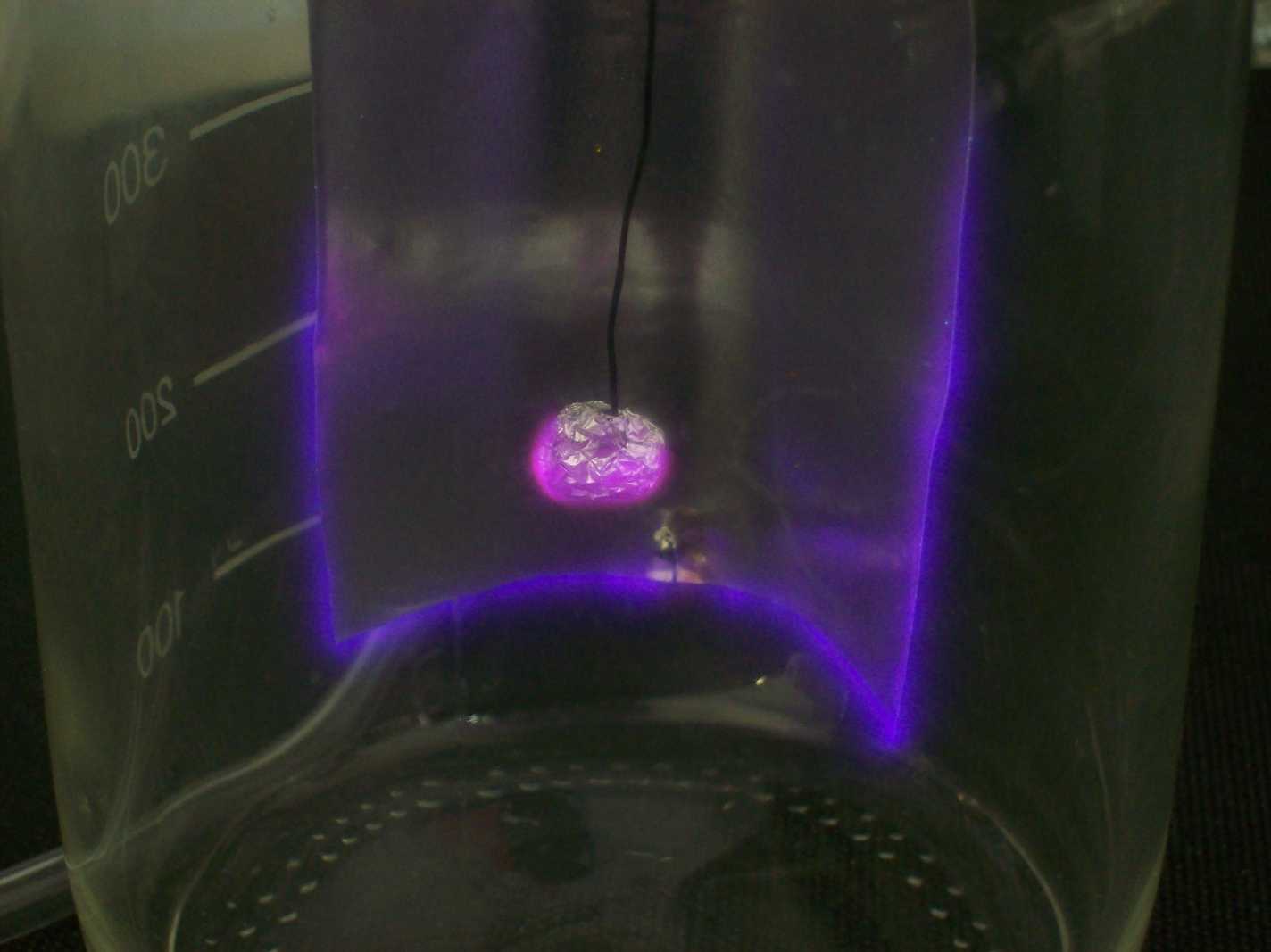

In Luft klappt alles bestens. Zieht an wie Teufel.
Aber in der Todeszone gibts keine Anziehung. Nur Elmsfeuer:

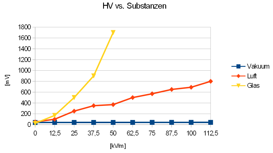

Zitat:weil e von Luft ja (angeblich) fast gleich dem Vakuum sein soll.
Ich hatte mal den spannungsabhängigen Brechungsindex verschiedener Substanzen gemessen. Ich war ganz erstaunt:
Bei dem Elmsfeuer komme ich mit der Spannung nicht hoch. Paar hundert Volt. Das zieht zu viel Strom. Ist ja praktisch ne Glimmlampe.

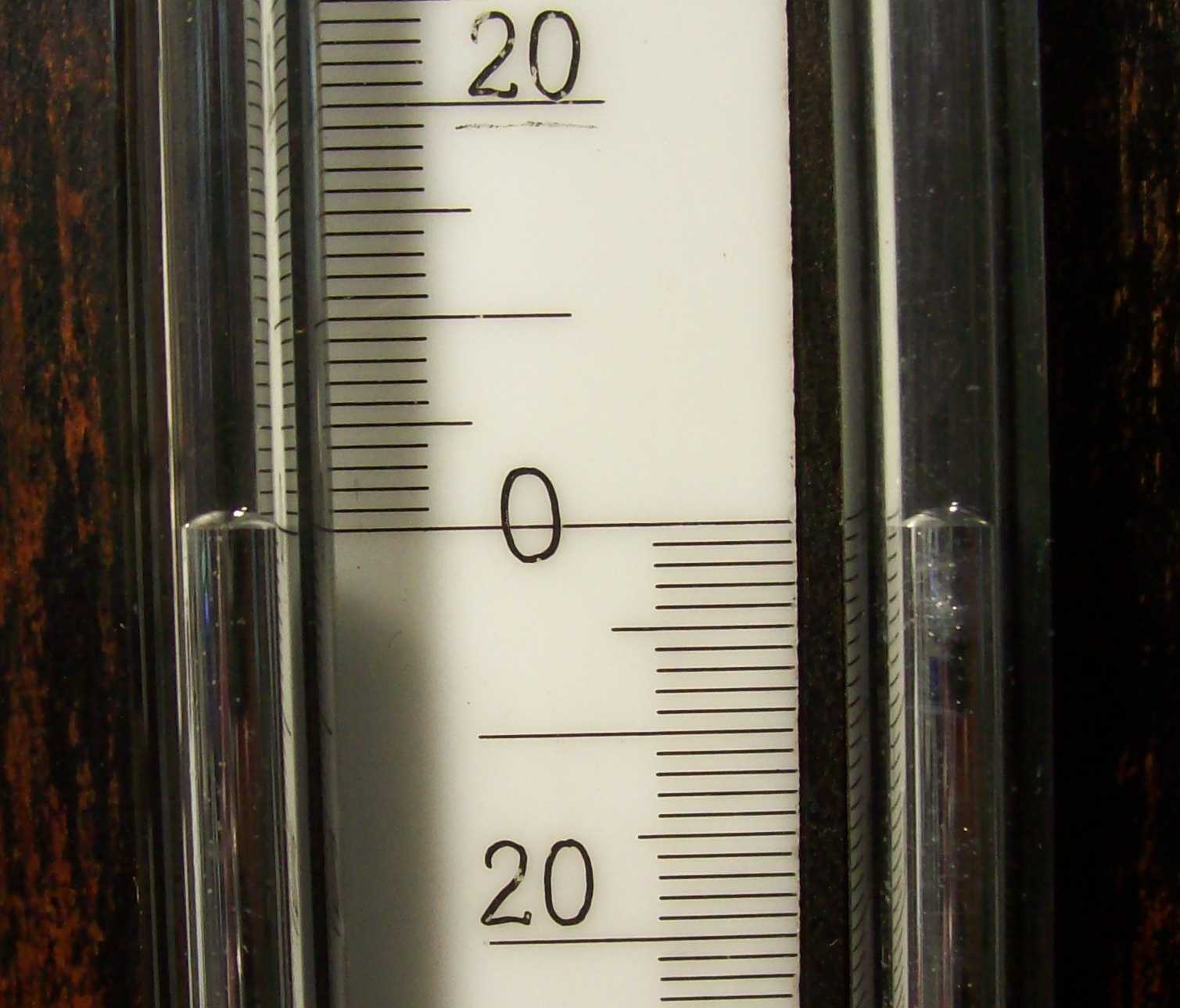

Die Pumpe soll nominal 0.3 Pa schaffen, also 0.002 mm Hg. Das Hg-Manometer kann ich nicht genauer als 0.5 mm ablesen. Also irgendwo in dem Bereich.

Hab gemessen. Bis 600V komme ich, bevor das Gas zündet. Bei 600V hätte ich schon Anziehung sehen müssen. Mit Elmsfeuer geht die Spannung dann auf 200V runter und bleibt konstant.
Beiträge: 10.661
(13.03.2025, 05:45 PM)Gucki schrieb: Hab gemessen. Bis 600V komme ich, bevor das Gas zündet. Bei 600V hätte ich schon Anziehung sehen müssen. Mit Elmsfeuer geht die Spannung dann auf 200V runter und bleibt konstant.
Jo, somit kein Vakuum - sondern Gasentladungslampe.
