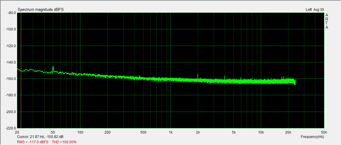

nu, Zahn gezogen
U2 entfernt und mit Draht ersetzt
Beiträge: 10.677
12.03.2017, 09:28 PM
(Dieser Beitrag wurde zuletzt bearbeitet: 12.03.2017, 09:45 PM von alfsch.)
na also...
in-out loop vom KH-out
immerhin: bei ca. 6Vss full scale level, sind die -160dB rund 60nV ... das is ja schon was , irgendwie

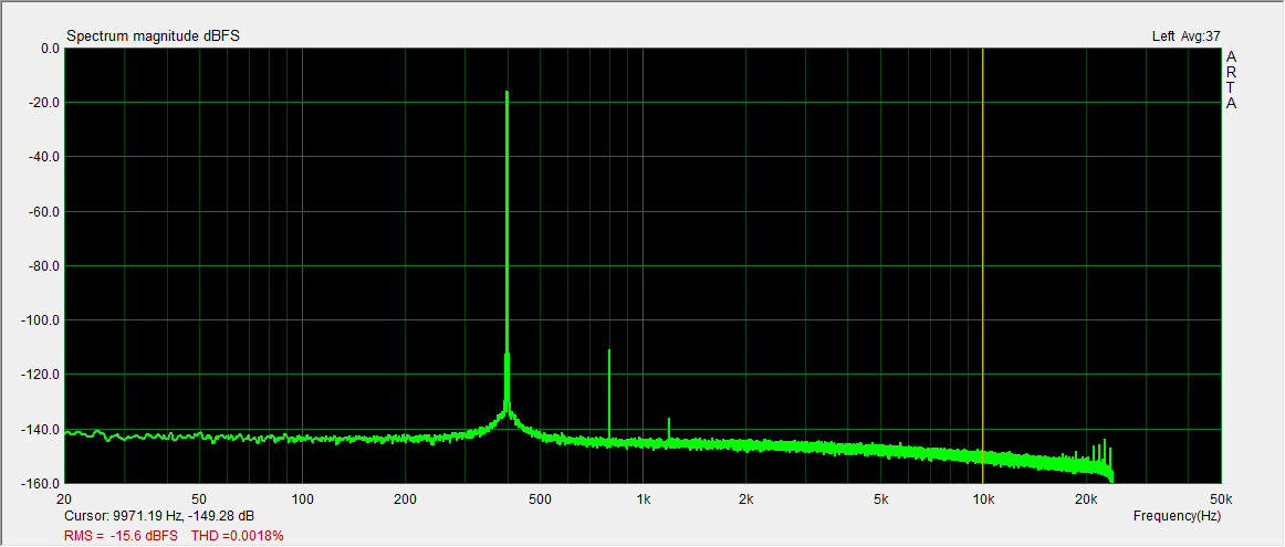

bei höherem Pegel verzerrt der input irgendwie...
naj, muss mal gucken, was ich an SO8 und rauscharm noch irgendwo habe
Beiträge: 10.677
nach ca. 45min Suche, angefangen bei irgendwelchen alten Tütchen von reichelt, über ausgelötetes Zeugs, über diverse CD-drives, DVD-player, 5.1-Denon-amp, creative soundkarte, alter 17"HP-Labtop endlich auf dem Board einer 1kW-Auto-endstufe einen passenden SO-8 opamp gefunden: nen JRC2068 . also wie original, nur date-code 81xx ....
eingelötet und Test..

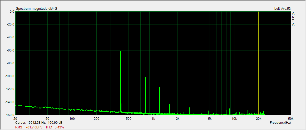

Rauschen is ja ok, aber er verzerrt...oder es is noch n faules Ei drin

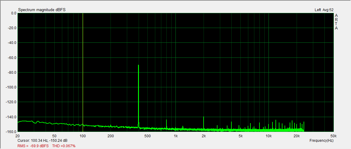

nu, ich hab den wieder raus und den nächsten 2068 reingelötet - sind ja ein paar auf dem ollen amp-board drauf;
der rauscht wieder, aber verzerrt recht wenig....tjaaa...
irgendwas is ja immer...
uim vgl die Messung mit dem originalen
